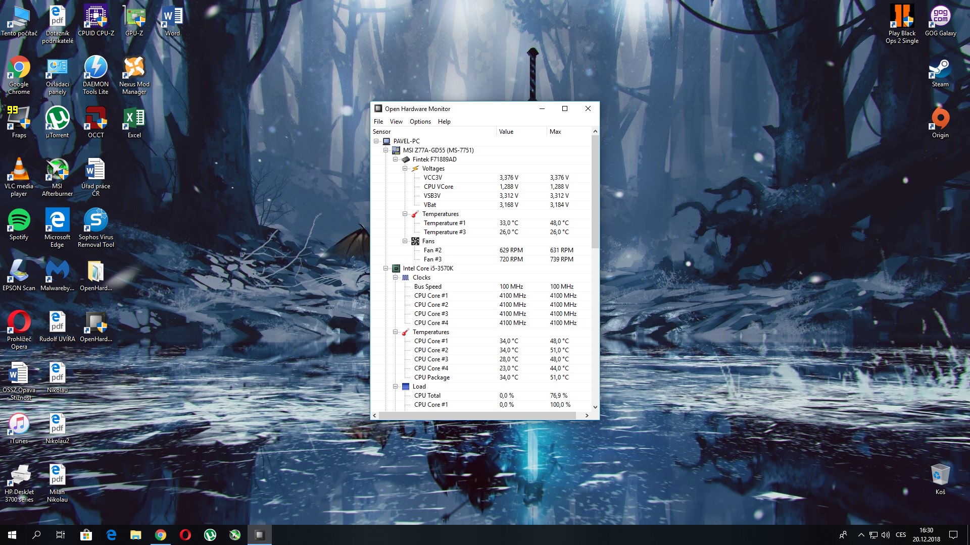

Doplním ještě teploty Grafické karty 55 stupňů Celsia při hraní, fan speed 0 není taktovaná. Teplota procesoru 22 stupňů Celsia, při hraní 27.
Takže to navíc blbě měří.
Jestli máš v pokojíčku pod deset stupňů, může mít CPU takovou teplotu.
Jakože je to normální teplota pro tento CPU nebo jak je to myšleno?
Ne. Teplota, kterou jsi napsal, je nesmyslně nízká (bráno k pokojové teplotě).
Teplota při nabootování Pc
