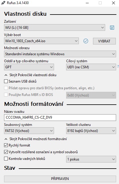

takze nastavuju rufus ..."oddil typ ciloveho systemu " davam GPT ... "cilovy system" mam tam UEFI (n…
Cenzzor 22.12.2018 15:12
Cenzzor
nevim no je to takhle spravne nastavenej ten rufus pro instalaci na SSD Samsung 970 evo?
Cenzzor 22.12.2018 15:13
Cenzzor
Jo.
dsa 22.12.2018 16:22
dsa
V UEFI nastav "UEFI Only" a vypni různé Legacy a Fast Boot.

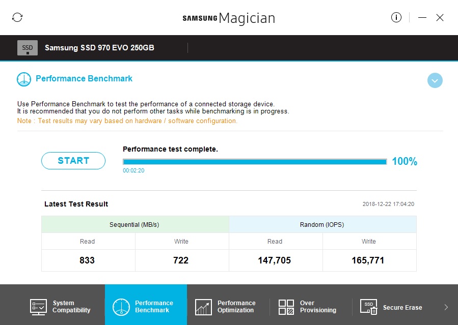

mam povipinano ale stejne i rychlosti v benchmarku jsou smutny viz screen uz vazne nevim znovu sem t…

V čem to SSD máš strčené? Má to 4 linky? Nebo jen 2?
dsa 22.12.2018 17:26
dsa
mam ho v M.2 slotu pro ssd s prenosem 10GB/s ty linky nejak nechapu jedna se o tenhle disk https://w…
Cenzzor 22.12.2018 18:13
Cenzzor
Některé sloty M.2 mají všechny 4 linky (pro které je udána ta max. rychlost), některé jen 2 (rychlos…
dsa 22.12.2018 19:10
dsa
no v manualu se toho o tom moc nepise no … jen něco ve smyslu ze když zapojim M.2 tak sata expres 4/…
Cenzzor 22.12.2018 19:26
Cenzzor
Ty sloty tam jsou snad 2: jeden má 4 linky, druhý jen 2. Nechce se mi stahovat manuál a studovat to.…
dsa 22.12.2018 19:35
dsa
a nemam něco spatne v Biosu uz se v tom vrtam tak dlouho ze nevim .,... myslim si ze by to mělo fung…
Cenzzor 22.12.2018 20:27
Cenzzor
Takže namátkou: Full Screen Logo Show vypni CSM Support vypni V Boot Override nech jen 1. možnost (m…
dsa 22.12.2018 21:45
dsa
Líp to fungovat nebude. MB neumí NVMe. Viz manuál: Only AHCI mode is supported when an M.2 PCIe SS… poslední
