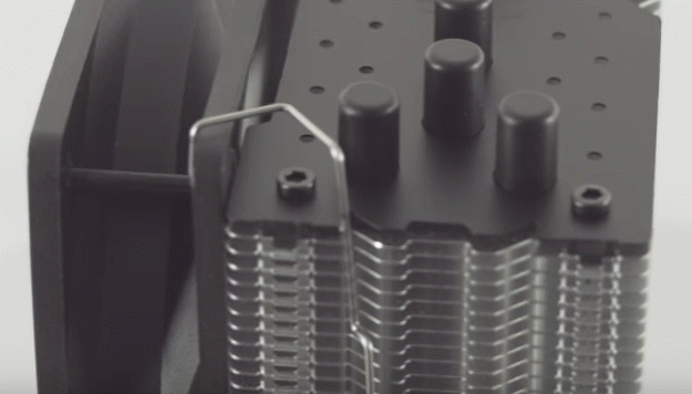

Při nahození chladiče na procesor tak jsou na jedné pulce strany ZD ramky img -> jfD2dwh
mohou být ve slotech na img? nebo blíže ke chladiči, má to nějaký význam?
Na desce není nijak značeno který slot je 1/2 atd.
Takže jsem usoudil, že lepší bude nahodit větrák chladiče na opačnou stranu, img -> ZHsFPyz
Otázka zní, vadí to nějak závažně?
Pro rýpaly, příště u toho použiju víc hlavu. :)):puff:

no takže musím objednat pastu, odlepit a celé to otočit 3-[ Je tohle ono? produkt

asi ne, pokud ten pasiv není nějak asymetricky uzpůsobený (viz manuál chladiče, může být třeba naklo…

spony na přichycení jsou jen z jedné strany.

Prostě dáš větrák na druhou stranu, k tomu pastu nepotřebuješ. [84344-fera-png]

jo, špatně jsem se podíval, no v tom případě si ale v podstatě zabarikáduju 2 sloty na ram.. viz obr…

Predpokladal bych, ze RAM ma byt ve stejne barevnych slotech, to znamena 1 a 3 nebo (a) 2 a 4. Vetr…

img -> vZz6j9T větrák zasahuje do slotu, tak nevím no, ale pc mi ukazuje 8gb ram, tak by to mělo být…

Už jsi teda aspoň zjistil, ve kterých slotech mají být ty dvě RAM osazené?

Ano, img -> R7r1Bxj zkusím to tam nacpat, tak chviličku :)) nový

ventilátor ti zasahuje lehce do první slotu, což nevadí, ale při rozšíření RAM je to hůře dostupné a… nový

Do šedých slotů to dej. nový

díky, mám to, zprvu jsem si myslel, že jsem to dosral :). Nešly ty ramky ven (pojistku jsem měl odji… poslední

to najdeš v manuálu desky, někdy je to fakt divně označeno, třeba jako first se u mě dává do A2 a B2 slotu a ventilátor na chladiči bych dal z druhé strany ať fouká přes pasiv směrem ven na zadní větrák (na fanu jsou šipky)...
asi ne, pokud ten pasiv není nějak asymetricky uzpůsobený (viz manuál chladiče, může být třeba nakloněn víc na jednu stranu kvůli kolidaci RAM atd.), jinak by stačilo uvolnit spony ventilátoru a dát z druhé strany
Vetrak by mel sahnout tesne pred prvni slot, jestli sahne vic, tak jedine tu desku vratit a koupit nejakou normalni.
ventilátor ti zasahuje lehce do první slotu, což nevadí, ale při rozšíření RAM je to hůře dostupné a ty RAM co máš nejsou nějak extra vysoké takže pohoda, navíc s tím ventilátorem můžeš ještě hýbat, takže i při vyšších RAM ho můžeš jakoby vysunout nad RAMky...
Nešly ty ramky ven (pojistku jsem měl odjištěnou) , nakonec se podařilo.. pak jsem to tam cpal naopak (neviděl jsem, dělal jsem pomalu po slepu.. zatlacil jsem, az pak si uvědomil že to ma byt naopak..
No pak s osazenymi ram paměti se pc choval jak kdyby nebyl propojeny s monitorem.. monitor nic, černá obrazovka..
Tak jsem opakoval proces, vysadil ram, nasadil.. nic.
Vysadil jsem ram ze slotu do ktereho jsem to rval naopak a pc najel.
Říkám si, zkusím ještě jednou.. osadil jsem i druhou a pc najel.. uff :))
Až jsem se zapotil :-D :puff:
Děkuji za pomoc :beer:
