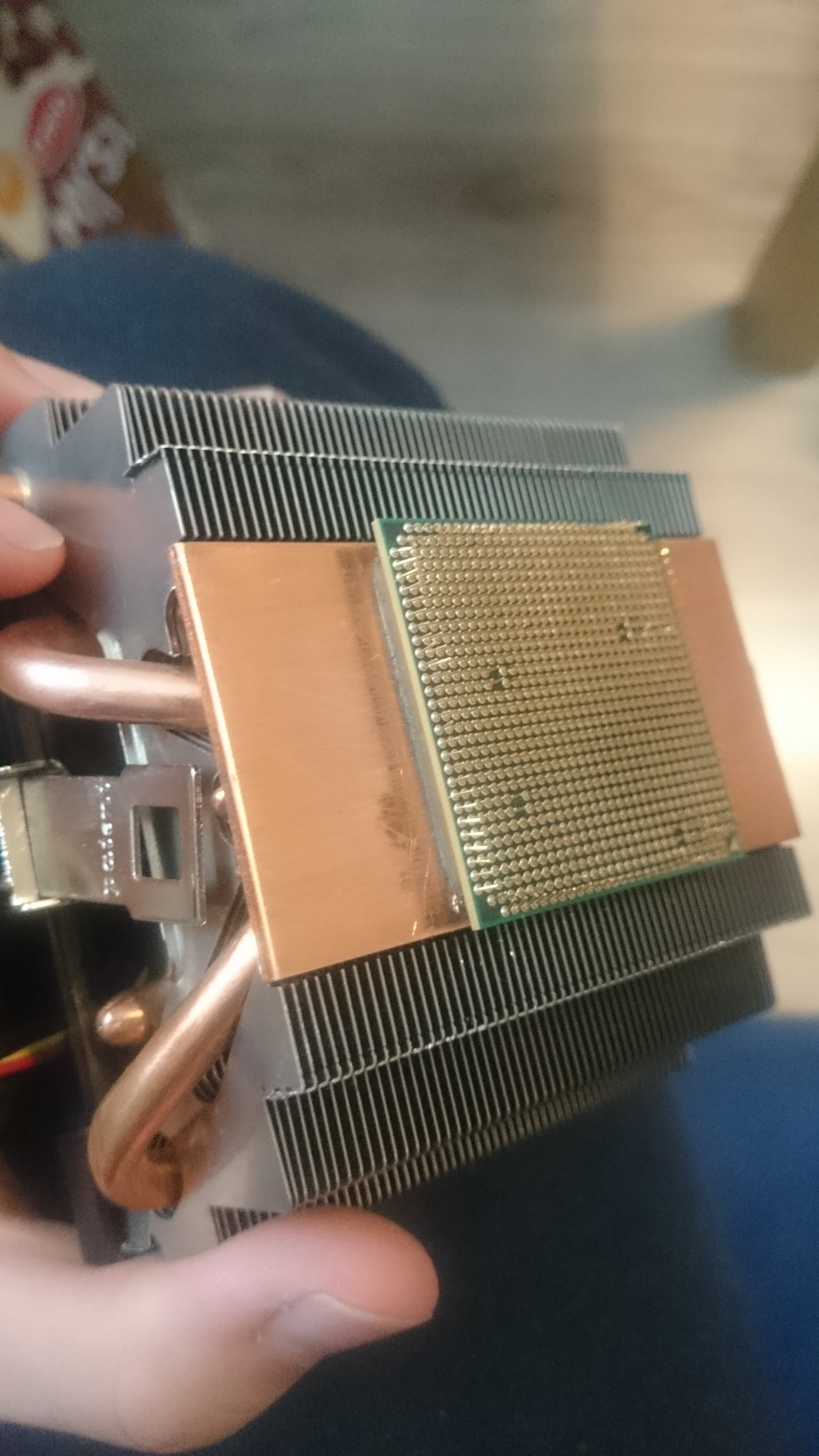

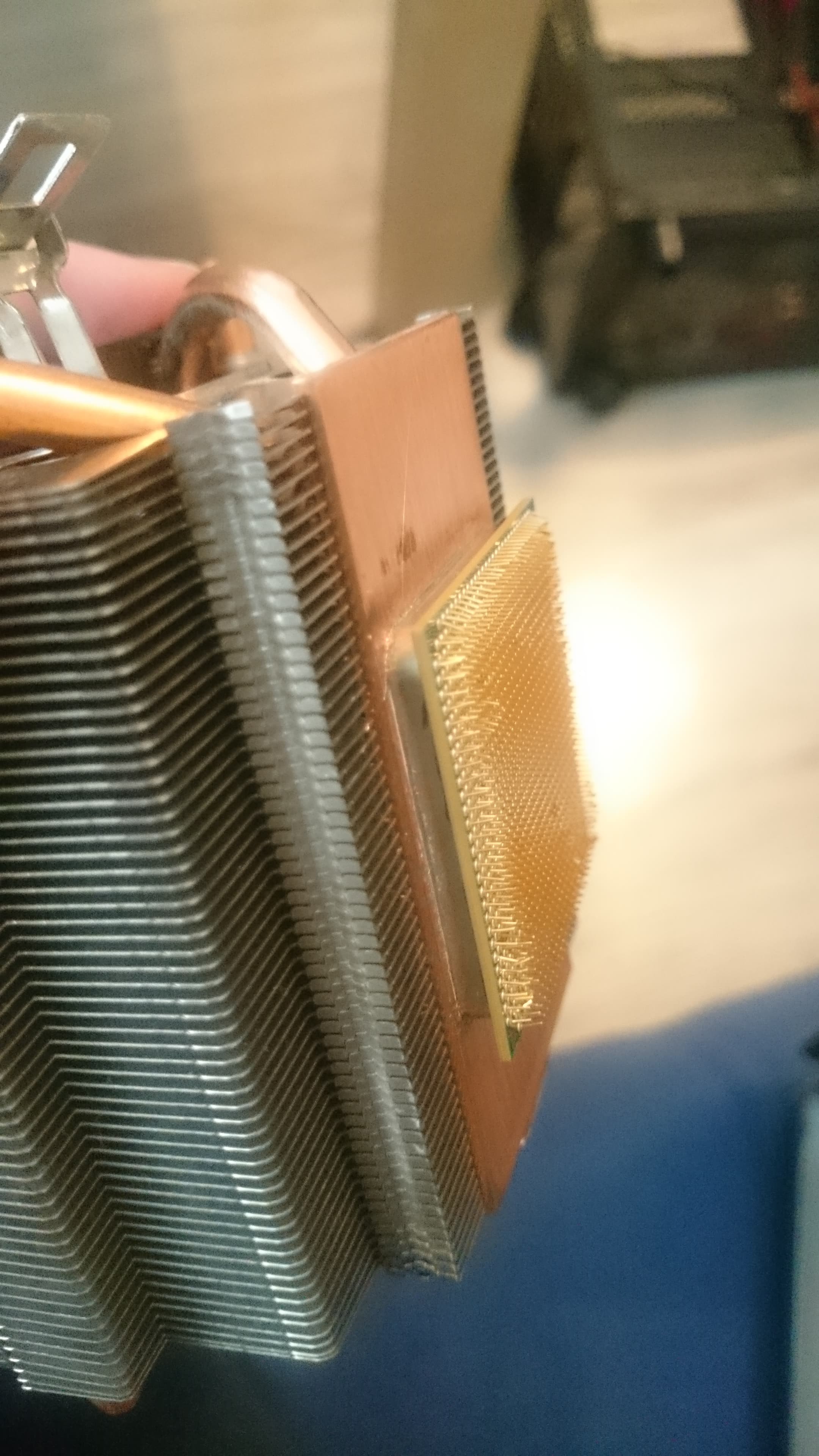

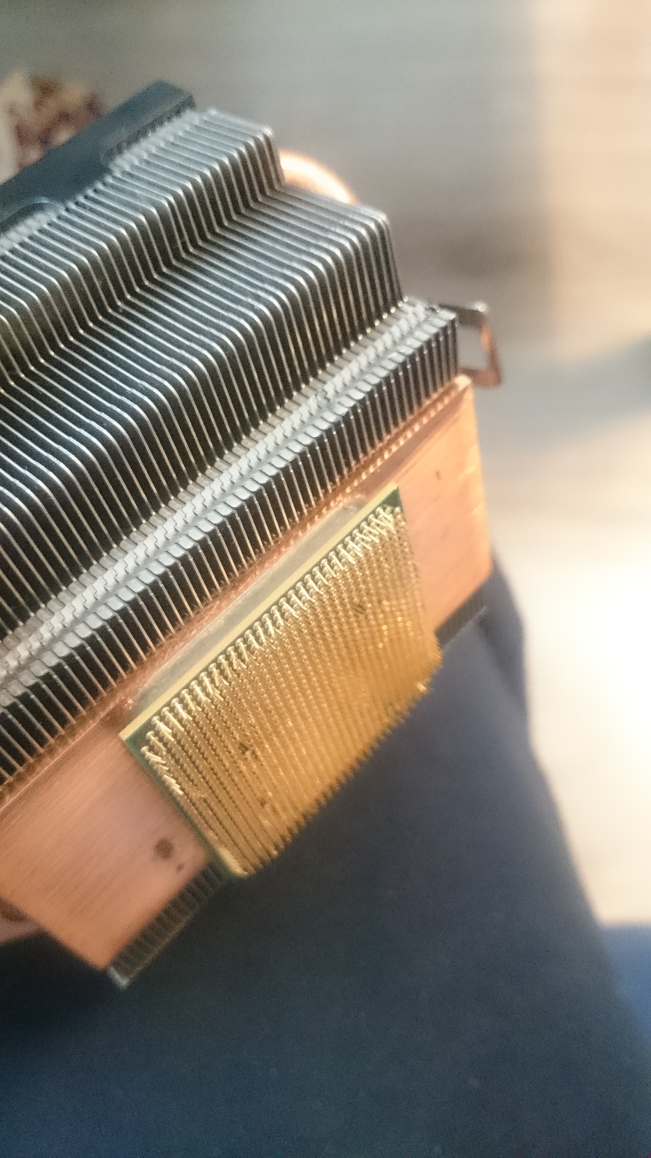

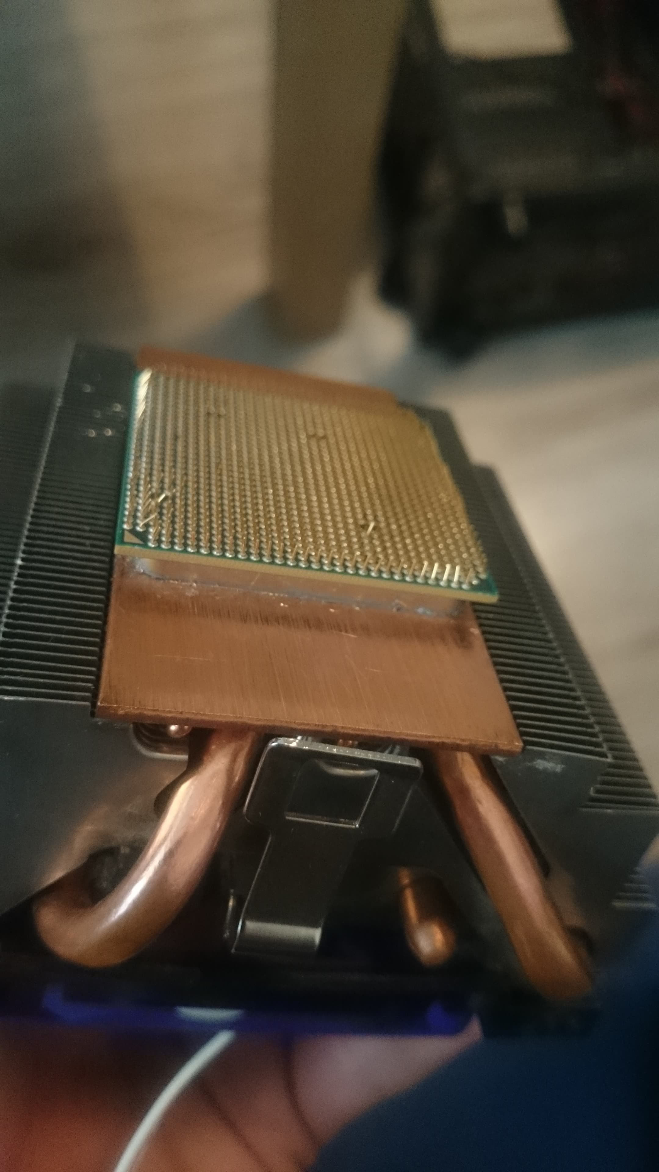

stala se mi taková nepříjemná věc. Chtěl jsem vyměnit chladič na procesoru a při sundávání ze základní desky se mi procesor vytrhnul z patice. Trochu to odnesly pokřivené piny, které se mi třeba podaří narovnat, ale ten CPU je pořád přilepený na chladiči a nejde mi sundat. Zkoušel jsem namazat kraje lihem, podebrat nožíkem a neúspěšně. Zkusil jsem pak větší kalibr a vykoupal ho v lihu cca 15 minut, stále držel jako přibitý. Nakonec jsem ho zkusil dát do trouby na 80° na několik desítek minut, procesor i chladič byl natolik horký, že na něm nešla udržet ruka, ale při snaze ho sundat absolutně bez šance.
Posílám ještě fotky v příloze.
Mohu se zeptat, jak bych měl postupovat, případně jestli to zkusit dát do nějakého servisu nebo co bych měl ještě vyzkoušet?
Děkuji za rady
To použil lepidlo nebo co?? Tohle není normální. Pokud skutečně nejde odlepit s chladiče, tak jedině…

Mám takový pocit no, můžu se pokusit ten CPU tam nacpat i když bude ten socket zavřený a třeba to bu…

Socket musí být otevřený!! Nejdřív ale narovnej piny. Jde to pentelkou, a nebo tenkým nožem, opatrně…

Pokud je socket otevřený, nejde mi tam nacpat CPU s chladičem a pokud by se mi to povedlo, určitě by…

No to mě je jasné, takže jedině nový cpu. Nic víc ti neporadím. Snad mě napadá benzín, nebo isopropy…

Možnost: Vystřihnout z plechu (asi 2mm) "klíč" a zásun pod destičku, ohřát a otáčet opatrně sem tam.…

v tomhle je asi na pytel AMD socket, vlastně pokaždé mi zůstal CPU přilepený na chladiči a to jsem z…

Možná zavolat do nějakého toho servisu,jestli na to nemají nějaký fígl nebo rozpouštědlo. Já bych zk…

- Nedostanes pod neho ani ziletku ? - Mozna ho nekdo opravdu prilepil (ale pochybuji), tak to bych h…

Zásadná chyba bola že si to ťahal zo socketu, mal si ten chladič točiť. Ešte sa mi teda nestalo že b…

Nene, nedával jsem ho tam já. Asi to zkusím vymyslet tak, že ho zahřeju ještě jednou, dám svěráku a…

Néé,žádné násilí. Pokud to není napevno svařené,tak lepidlo MUSÍ povolit v teple. Klidně dej do trou…

No, měl jsem to v troubě tak, že už to i bylo docela cítit, sáhnul jsem na to ani ne na vteřinu a sp…

Vyschnutú pastu môžeš nahrievať kolko chceš, nemá to fakticky žiadny účinok.

Ten obrázok je dosť nejasný, ale mne to pripadá ako keby bol ku chladiču pricínovaný - ten okraj med…

Tohle vypadá na pastu šedivku. Ta když se zapeče, pomůže jem velmi ostrý a tenký nástroj. Zkusil byc…

Připojím svou zkušenost. Uplynulý víkend jsem měnil vodní chladič procesoru, protože ten původní se… poslední
