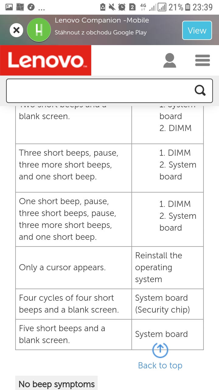

Tak na strankach vyrobce nalezeno, ze podle piskani by mel byt problem 1) s modulem DIMM nebo 2) zak…

Mám na starosti desítky počítačů. Nejčastější závada zatím byla vždy snadno řešitelná: vybrat paměti…

Mám na starosti stovky počítačů. :-) Ale teď vážně: JoDIK má pravdu, takže opravdu rozebrat a vynda… poslední
FixExa 02.01.2019 23:26
FixExa
Mám na starosti desítky počítačů. Nejčastější závada zatím byla vždy snadno řešitelná: vybrat paměti, očistit jim kontakty a zase nasadit. Čistím isopropylem, než jsem ho v lékárně sehnal, tak jsem čistil čistým lihem (na pálení) a někdo radí i použít tvrdou gumu, co je na mazání tužky na papíře.
Ale teď vážně: JoDIK má pravdu, takže opravdu rozebrat a vyndat paměti. Zkontrolovat konektor na základní desce (vizuálně) v případě nečistot profouknout stlačeným vzduchem nebo jemným štětečkem. Samo sebou bez baterie. Isopropyl se dá normálně koupit mezi PC/elektronika po 1L za 250 Kč. Pak se rozleje do rozprašovače - pak je to nesmrtelné. Tvrdou gumou se gumují oxidované kontakty na paměti + dočištění isopropylem (zbytky).
Jak jsi psala "ve vlaku" - tak se s největší pravděpodobností nasál (nasávání to má zespoda u pamětí,) nějaký bordel.
