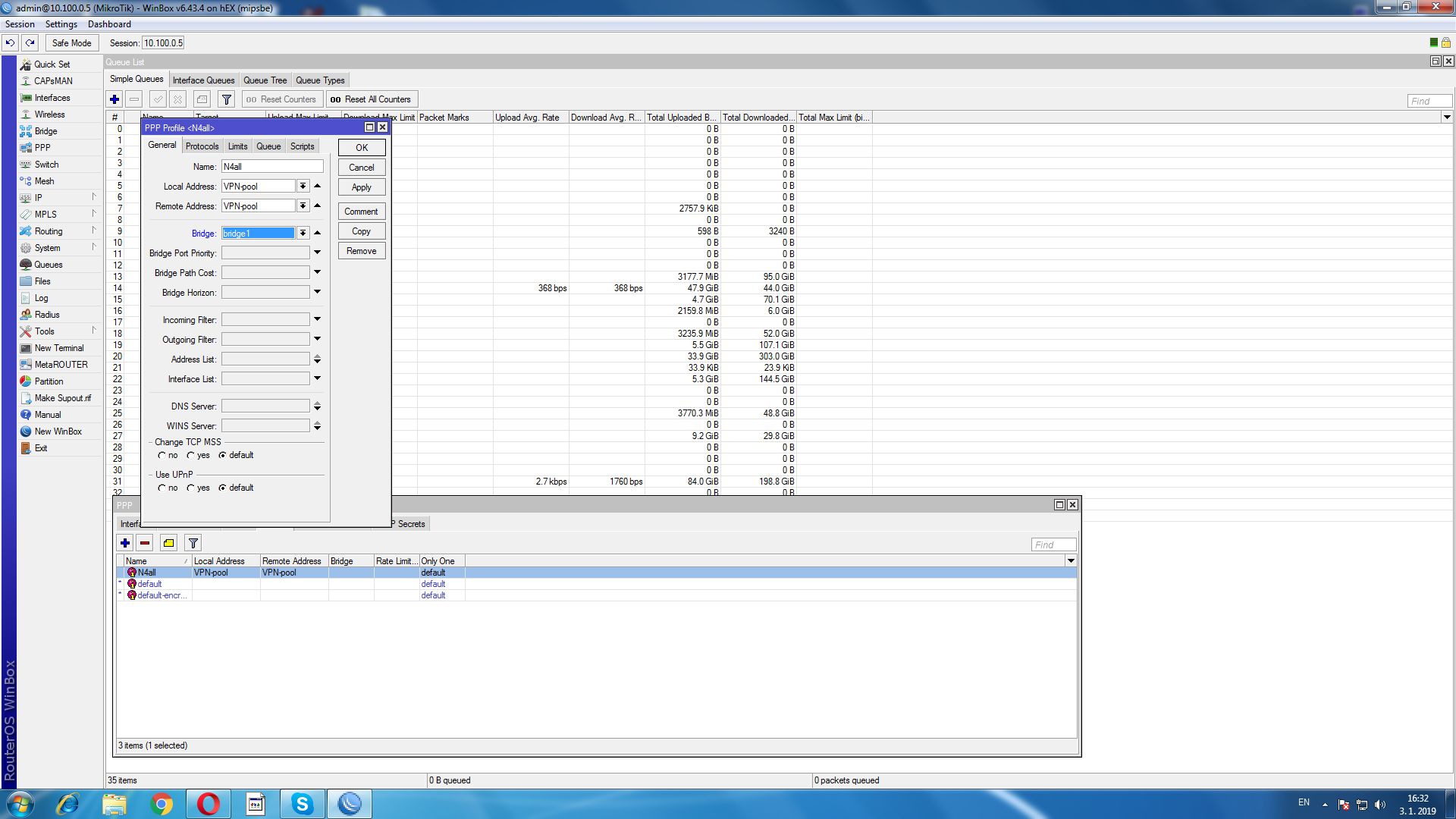

Pre MT je VPN nove rozhranie, tvoje wifi a ethernet mas v bridge a ked chces nieco robit na spolocno…

To si pridavas predsa v ppp profile.

Ano, v ppp pridam, hned sa mi objavi aj v Interface medzi portami a wifi, ale potrebujme ho dostat e…

Ked pridas v ppp uz predsa nemusis pridavat inde. [84505-poradna-jpg]

dik, to som samozrejme mal, zmiatlo ma ked som otvoril Bridge a nebol medzi portami . . . Inac, co s…

Nemozes ho najst medzi portami, ked nie je vytvoreny. Ppp ssa ti predsa vytvori az ked si pripojeny… poslední
