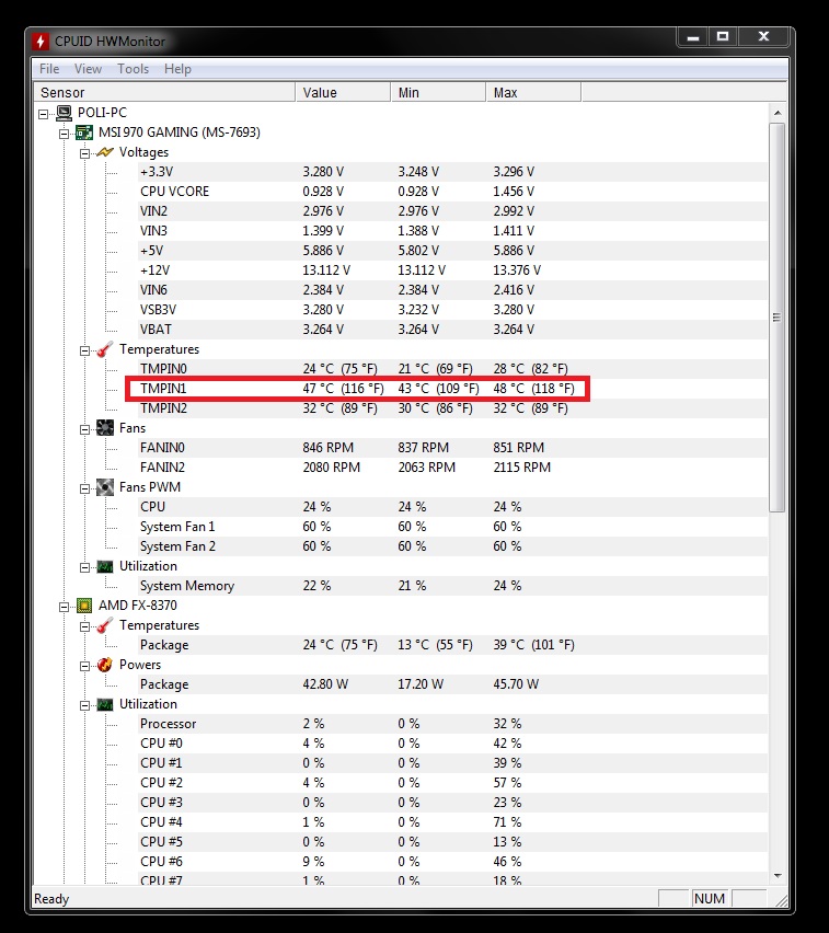

Potřeboval bych poradit s menším problémem. Zakoupil jsem si lepší procesor a stále mam problémy s jeho chlazením. Po zakoupení nového chladiče už se zdá vše být v pořádku ale na základní desce mi vyrůsta teplota na TMPIN1(viz přiložené foto) až na 98 stupnů při zátěži. Při hrání PUBG mi po pár hrách celý komp klekne a nejde zapnout. U ostatních her jakmile je teplota vysoká tak mám FPS dropy.
Nejdříve bych chtěl vědět co to přesně je, podle internetu je to čipset na procesor, ale radši se optám.
Nevím zda je to špatným airflow a nebo jestli tento procesor neni prostě moc silný na tuto základovku. (na přiložené fotce jsou názvy hardwaru)

Je mi stále divný ale že na procesoru mam třeba 60 stupnů a na TMPIN1 je o 30 stupnů vyšší.

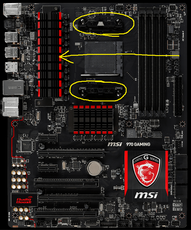

hmmm ten má ale blbé uchycení. to už sem jeden podobný instaloval, který sem nakonec musel vrátit. Když ho tam dám tak směr toku větru je nahoru přímo do stropu bedny a tam já nemám díru.
Tak sem šáhnul po spartanovy páč to směřuje dozadu k větráčku.
Měl jsem podobný, a byl natočen na patici AM3+ normálně jak má být, tedy fouká do zadu. Tak nevím jakto, že u tebe to nejde.
tak AM3+ je jen zpusob uchycení k desce. A co sem zjistil tak ne na všech deskách se daj ty umělý packy přešroubovat o 90 stupnu, což je muj případ.(přikládám foto)
Nicméně pořád mi neni jasná ta věc přoč mam na chipsetu o tolik vyšší teplotu. Kamarád co má stejnou základovku jen má 6ti jádro taky FX tak ten rozdil u něj je jen 10-20 stupnů mezi procesorem a chipsetem(TMPIN1).

Sorry ale scythe mugen 5 se montuje rovnou na desku, ne na ty packy, které musí být pryč.
Ad teplota, pokud schladíš to co nejvíc hřeje, tak je chladnější i deska pod cpu.
tak to jsem nevěděl. Když koukám na jeden z obrázků tak už je mi to jasný.

To nebude jen o chladiči jako spíš o chlazení pasivů desky, máš ve skříni dobrý airflow? Zrovna tu MSI 970 Gaming jsem měl s přetaktovaným FX-8300 na 4,4GHz a problémy byly právě vysoké teploty čipsetu a napájecí kaskády, deska fakt nic moc efektivita a při vyšším vcore CPU by se snad usmažila, hlavně tam byl problém, že použili nekvalitní thermalpady, které začaly po nějakém čase vypouštět silikonový olej, který tekl po desce nebo prosakoval do PCB, což jsem ještě tehdy řešil vyčištěním desky a aplikováním nových thermapadů, ale moc se to nezlepšilo co se týče teploty vždycky to šlo 85°C+ a o pasiv se dala spálit ruka...
Airflow si myslim že bych mohl stopro vylepšit. Zadní větrák nevím jaký má průtok ale myslim si že menší než ten co je na chladiči CPU a vepředu sem žádný neměl, kam jsem ,,po česku'' strčil větráček z puvodního chladiče který je 2x menší a průtok nemám zdání. Zdálo se mi to ale aspon jako trochu lepší řešení než tam nemít nic.
Tohle rozhodně zkusím dát dohromady jako první, jelikož investice do větráčků není taková.
