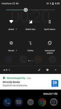

Doporučuji postup - stáhnout notifikační lištu jedním či dvěma prsty (záleží na verzi Androidu, jestli se rovnou odkryjou všechny přepínače) a pak postupně klikat na jednotlivé možnosti, až se trefíte na přepínač Wi-Fi, jestliže víte, že jste ji před zničením neměl spuštěnou.
[xpoM08S.jpg]

- po instalaci do mobilu se v notifikační liště objeví info o nainstalované aplikaci, čehož je třeba využít a rovnou ji spustit, protože ji mezi aplikacemi těžko spustíte
- takže stáhnout notifikační lištu a pak se zhruba trefit na docela velkou zprávu o tom, že je nainstalováno, viz obr. (dle verze Androida se může vzhled a rozložení lišit, ale předpokládám, že nemáte nějakou vykopávkovou verzi)
[84570-1-png]

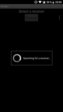

4) Po spuštění začne aplikace okamžitě hledat v síti svůj reciever - na pozadí se bude odehrávat toto...
[84571-2-png]

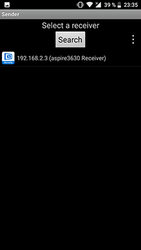

5) Aplikace najde reciever a pak je třeba na něj kliknout, lze odhadnout, ve kterých místech asi v tabulce bude, opět podle náhledu...
[84572-3-png]

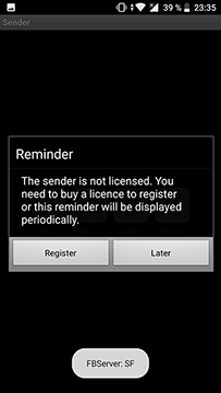

6) Bezprostředně po tom aplikace zobrazí výzvu registrace, zde je nutné zvolit "Later"
[84573-4-png]

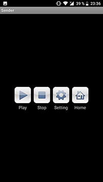

7) Předposledním krokem je spuštění zrcadlení kliknutím na ikonu "Play"
[84574-5-png]

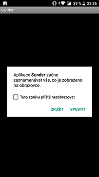

8) Záleží na verzi Androida a nastavení zabezpečení, protože pak se buď zobrazí displej mobilu v PC, anebo bude třeba povolit snímání obrazovky, na což se Android zeptá
[84576-6-png]
