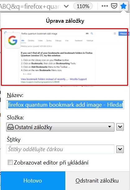

Jak odstranit ve Firefox Quantum náhled při úpravě url záložky (oblíbené)? Postup: Kliknu na hvězdičku v adresním řádku, adresa se mi uloží do záložek (až sem je to OK).
Když chci ale následně změnit umístění záložky nebo změnit jeji popisek či adresu (následným kliknutím na tutéž ikonu v adresním řádku), tak mi vyjede dialogové okno, ve kterém je přidaný náhled odkazované stránky. Chtěl bych ten náhled (přidaný obrázek) nějak vypnout (pokud to jde). Neví někdo jak na to? Gouglioval jsem, ale k ničemu jsem nedošel, v about:config jsem to taky nenašel.
Rozšíření v tom jsou taky nevinně, protože se to chová stejně i v nouzovém režimu Firefoxu.
"Vyříznout" to nějakým uBlockem nebo Adblokem taky nejde - asi je to součást Firefoxu.

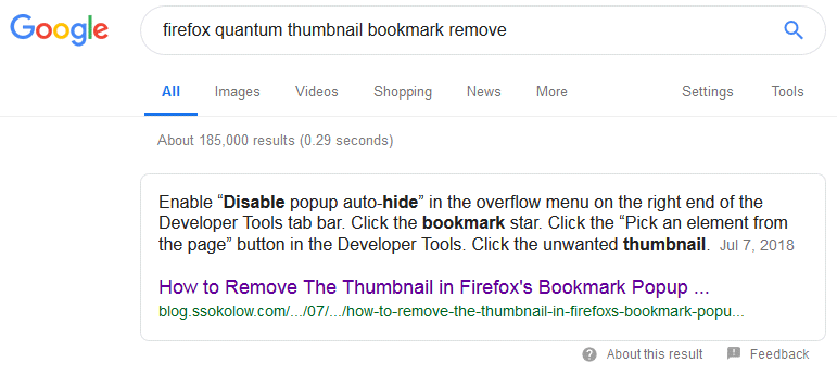

Nezkoušel jsem, teď jsem narazil na tohle. http://blog.ssokolow.com/archives/2018/07/07/how-to-remov…
karel 10.01.2019 13:19
To je ono, trefa mezi parohy. :-) Jenom by mě zajímal výraz, který jsi vyhledával.
IQ37 10.01.2019 13:25
[84594-ff-png]
karel 10.01.2019 13:34
Díky. Thumbnail mě nenapadl. :-)
