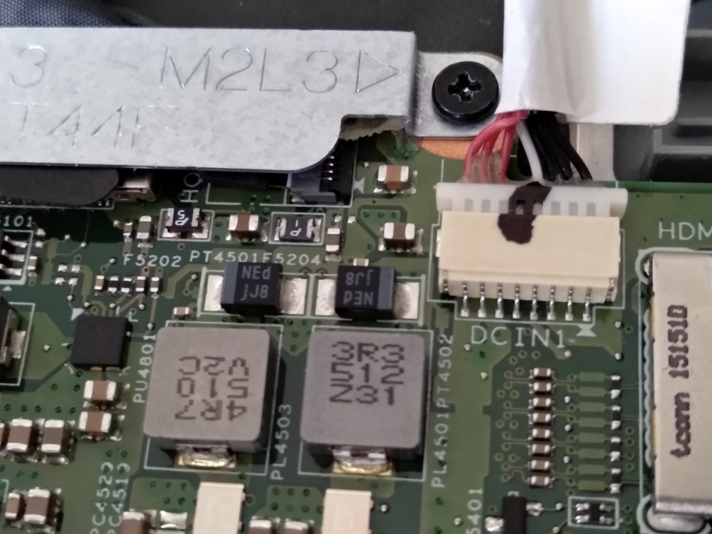

Zdravím, vlastním notebook Dell Inspiron 7348 a potýkám se s problémem nenabíjení baterky. Před nastanutím tohoto problému baterka na jedno nabití vydržela při běžném používání film/internet 2-3 hodiny, takže mrtvá nebude. Koupil jsem nový originální adaptér a ten problém eliminoval asi v 5ti případech z 10ti. To znamená - baterka byla vybitá - připojil jsem nový adaptér - ten ji nabil. Používal jsem ntb na baterku -> vybila se. Připojil jsem nový adaptér a notebook se pouze napájel, nenabíjel. Stejně tak se choval i ten starý adaptér asi týden/dva, než přestal nabíjet úplně. Občas nabíjel, občas ne. Takže adaptérem to také není. Potom jsem si všiml, že v BIOSu mám notifikaci: nebyl rozpoznán napájecí adaptér viz. příloha. Takže mě napadlo: ntb si myslí, že nemá správný adaptér a proto se nenabíjí, pouze napájí. Tudíž má otázka zní: která součástka se stará o rozpoznání adaptéru? Nikde jsem nenašel jak tuto "funkci" vypnout, takže se to dá řešit pouze výměnou té součástky, která je nejspíš vadná, předpokládám?
Ač se to nezdá, a někdy to není vidět, adaptéry mají často třetí vývod, kterým se identifikují. Iden…

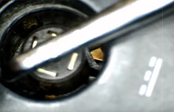

Měl jsem stejný problém, dell používá pro identifikaci správného adaptéru třívodičové připojení - a…
JoDiK 13.01.2019 11:30
JoDiK
vypadá to, že tam studenak nemám

problém může být i přímo v konektoru.

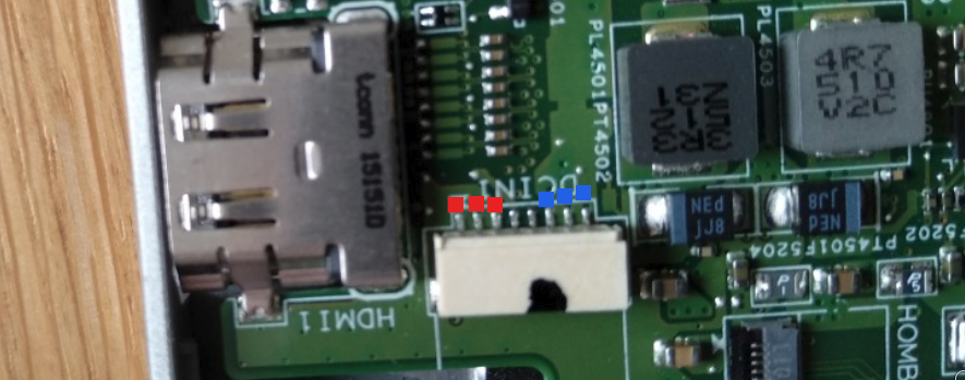

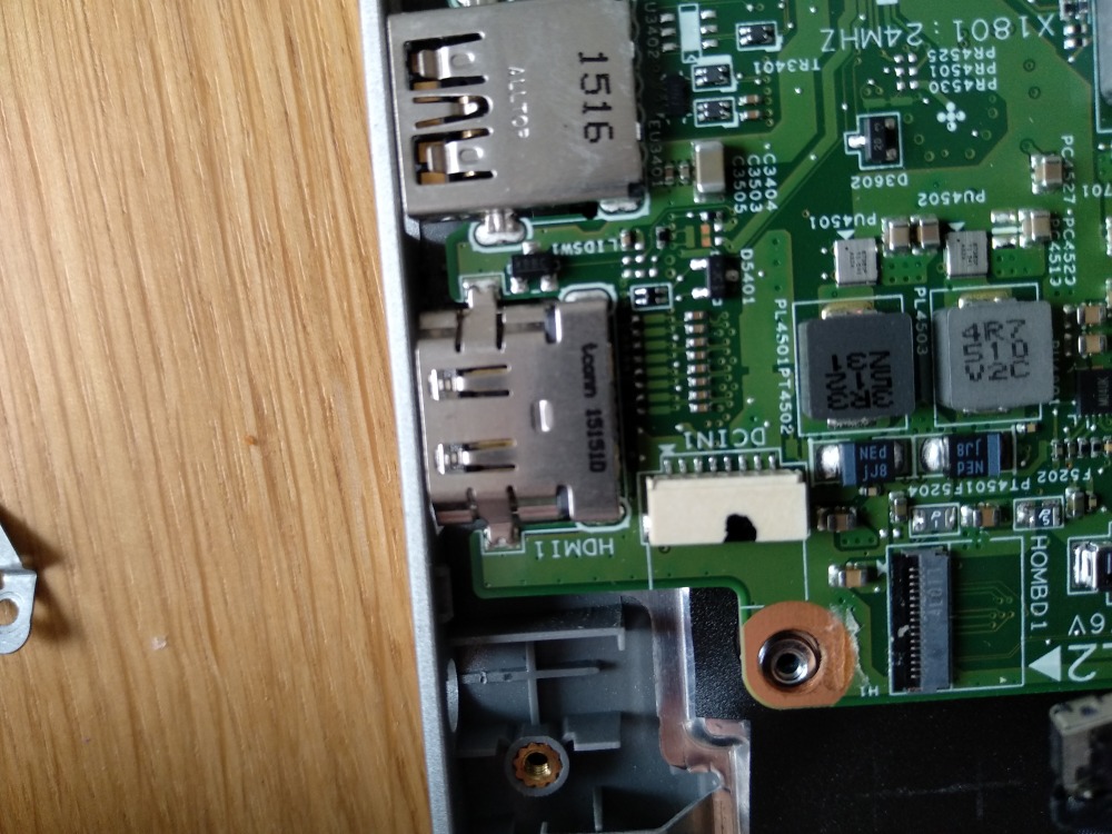

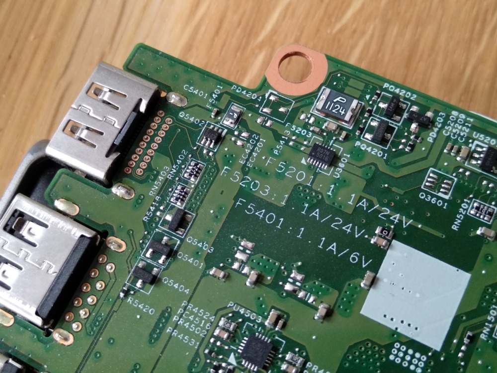

Tady bych to asi zkusil preventivně přepájet (případně na opačné straně, kam vede ten prokov a navaz…
JoDiK 13.01.2019 14:46
JoDiK
- Kdyz uz, tak at to klepne primo u "DC_IN" ne ? :-) * Myslim ze to bude pohodlnejsi. [84623-circuit…

Kdyz uz, tak at to klepne primo u "DC_IN" ne ? Tomu nerozumím, on nemá problém s napájením (to by m…

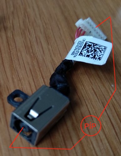

mám koupený multimetr potřeboval bych poradit jak to mám změřit?

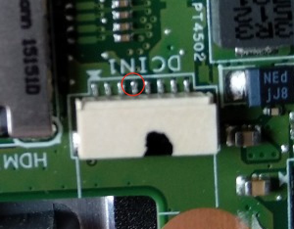

- adapter mám 19,5v - potreboval bych navod pro blbce kam přiložit kterou sondu, protože co mě napad…
dell_adapter 13.01.2019 22:34
dell_adapter

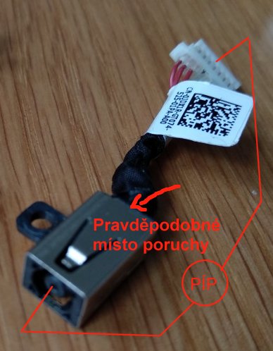

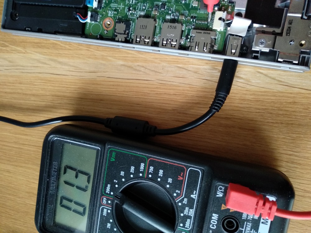

kablik nepipe Jestli to znamená, že když zkoumáš tenhle káblík: [84620-pip-jpg] a měřič vodivého sp…
JoDiK 13.01.2019 23:09
JoDiK
Právě hroty mám celkem úzký a myslím si, že jsem se tam vešel. Ještě zítra pro jistotu to zkusím s d…
dell_adapter 13.01.2019 23:28

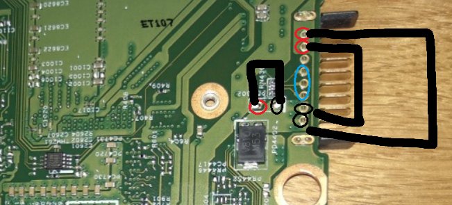

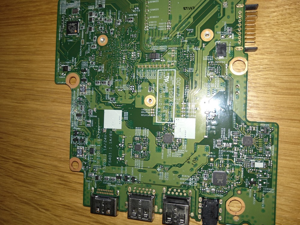

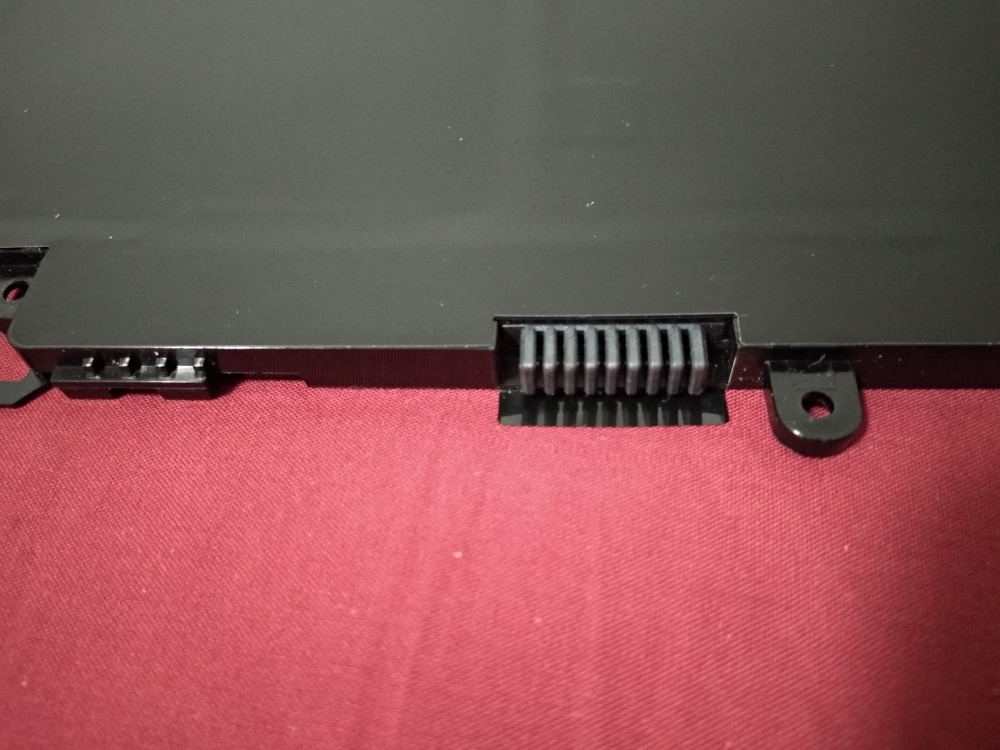

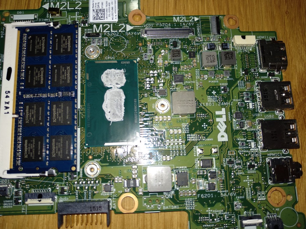

jak mám změřit baterku, když se nedostanu ke kontaktům viz příloha . -Zespodu, zkus treba "spnedlik…
XoXoChanel 13.01.2019 23:55
XoXoChanel
Osobně bych to na ten díl tipoval...pozohybanej s velkou pravděpodobností se zlomit Podle všech pří…
JoDiK 14.01.2019 07:43
JoDiK

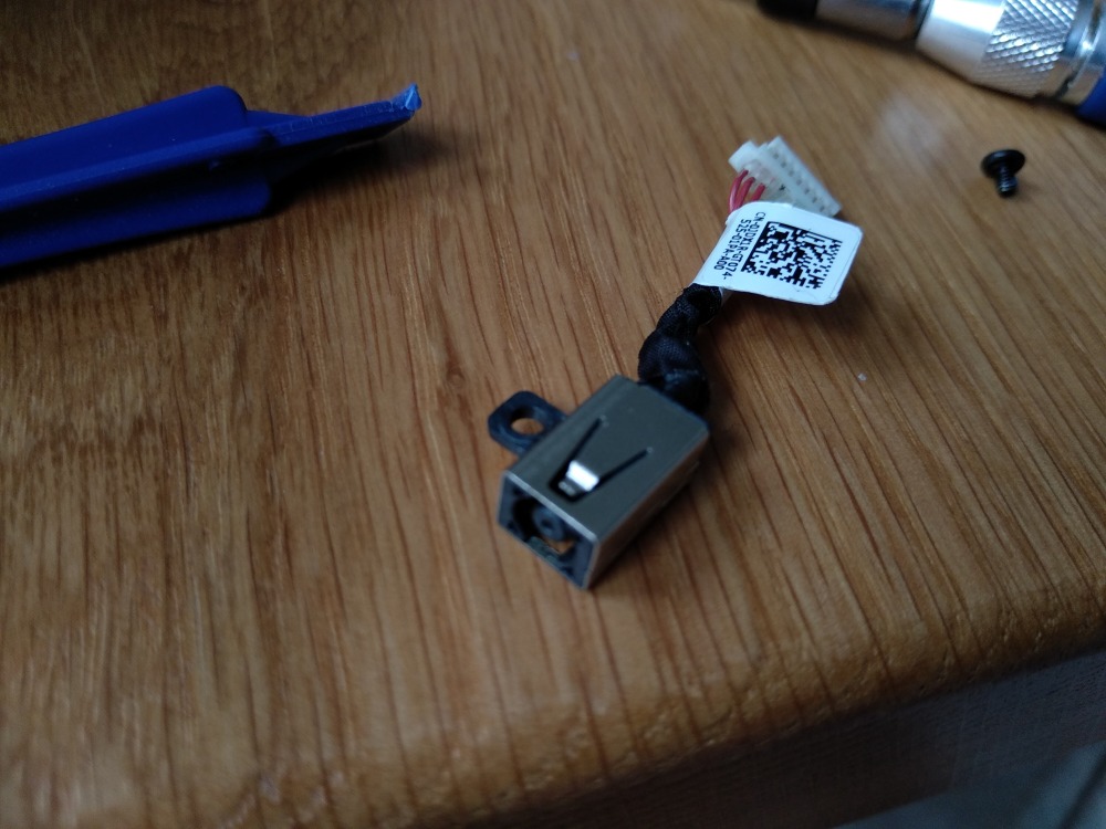

- takže "kablikem" to bohužel není strčil jsem tam špendlík a pípa - na konektoru pro baterku nepipa…
dell_adapter 14.01.2019 09:48
dell_adapter
pokud jsi měřil podle obrázku, stačí koupit nový konektor i s kablíkem. https://www.dily-pro-notebo…
touchwood 14.01.2019 09:51
- ano, podle obrázku jsem měřil - proč bych kupoval nový konektor i s kablikem, když mi pípa = zrovn…
dell_adapter 14.01.2019 10:01

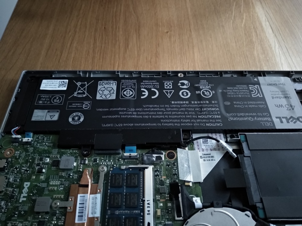

Jak mám nabít baterku přímo přes DC adaptér? Presny tip baterie je jaky ? úplně nechápu, co píšeš…
XoXoChanel 14.01.2019 14:34
XoXoChanel
baterka v příloze - když jsem tu baterku měřil, tak jsem ji měl vyndanou z ntb - vložil jsem ji zpá…
dell_adapter 14.01.2019 16:36

dneska mi došel nový konektor s kablikem a chová se to úplně stejně tady problém nebyl :.(

Jestli ta fotka je z toho, jak jsi měřil, tak za prvé není vidět kde máš druhou "sondu" a nemáš přec…
JoDiK 23.01.2019 18:23
JoDiK
Neni divu, jestli meris podle toho obrazku tak to mas nastavené na mereni ceho ?! Proc nemas "sondu"…

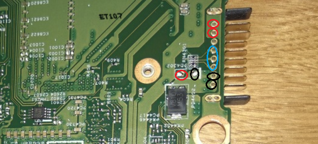

prosím můžete na přiloženém obrázku označit kam kterou sondu "přiložit" ano, nerozumím tomu, ale zaj…
dell_adapter 23.01.2019 20:06
dell_adapter
Zacneme treba zde uplne nakonci : [84736-bat-p-png] Notebook nech zapojenej i s baterii do dobijecky…
XoXoChanel 23.01.2019 20:52
XoXoChanel
meril jsem to viz příloha a ve všech trech případech multinetr ukazoval hodnotu -8.81v jo, když sond…

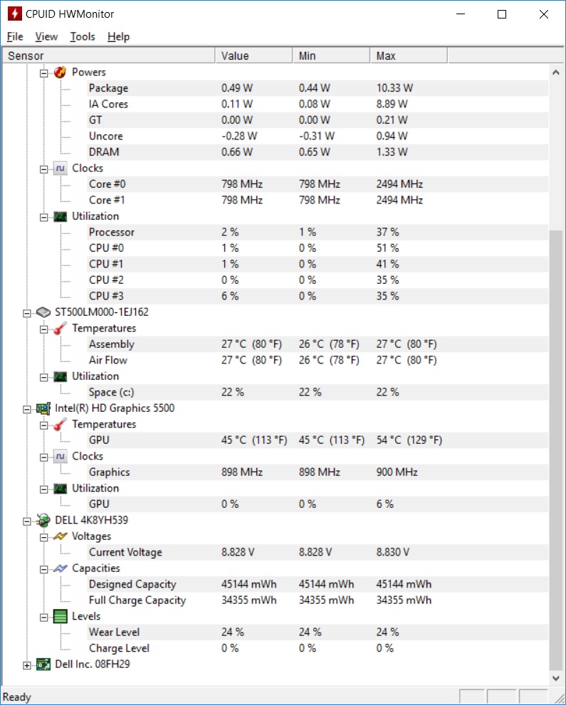

ve správci zařízení 1) oboje tam bylo 2) odinstalováno + restartováno kapacita i opotřebení baterie…
dell_adapter 24.01.2019 11:45
dell_adapter
- Baterie na tom podle vypisu neni uplne nejhur. Wear Level zobrazuje kolik je ~ baterie opotrebovan…

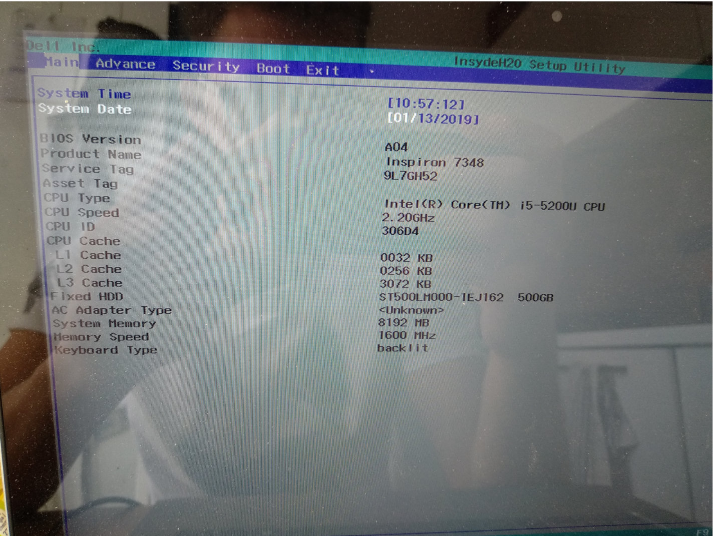

Kontrolní otázka - ten adaptér je notebookem už rozpoznán jako správný s dostatečným výkonem, nebo t…
JoDiK 26.01.2019 01:31
JoDiK
Zamykám. Stačilo. poslední
mif 26.01.2019 02:10
baterku mi to detekuje (aktuálně ji mám na 3%) Taky si myslím, že tohle bude ten pravý důvod. Edit:…

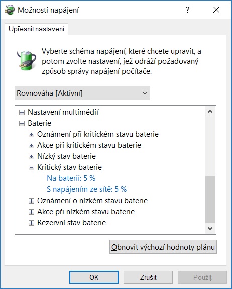

Vybíjení do mrtě by mělo zabránit integrované BMS v baterce. Když budeš vybíjet na doraz, jen snížíš životnost (podstatně).
To platí i o nabíjení - pokud necháš notebook nastavený tak, aby se pokaždé při připojení k síti nabil na 100%.
Vhodné je nastavit to tak, aby se začal nabíjet, až když úroveň DOD dosáhne třeba 80% a nabil se na 95%. Snížíš počet cyklů a podstatně prodloužíš životnost baterek

Neřešte baterii, podle mě je primární problém v identifikaci adaptéru. Můj Dell Vostro to udělal stejně, navíc kromě toho, že nedobíjel, tak podstatně snížil výkon (asi aby zamezil přetížení neznámého adaptéru). Důležitá je ta informace v BIOSu: nebyl rozpoznán napájecí adaptér - taky to NTB píše při startu - že se nepodařilo rozpoznat adaptér a proto nebude dobíjet nebo tak nějak...
Tazateli: takže hledej studený spoj nebo přerušený prostřední nejtenší drát či zkrat v konektoru - zkus třeba zahýbat zasunutým napájecím konektorem - jestli to začne dobíjet - pak je to jasné.
Edit: přehlídl jsem, žes to rozebral a vyfotil. Propípej tedy tu prostřední dírku a odpovídající vývod na konektoru a přitom hýbej drátkama - jestli nedojde k přerušení...
[84620-pip-jpg]
[84623-circuit-png]
- Bez toho [multimetru] to IMHO nezjisti. Necim vyklat jeste nic nevyresilo, ale je fakt ze to muze na neco poukazat (nejsem proti) Ta jeho deska vypada ve velmi dobrém stavu.
- Pak nasledovat (tuknout) okruch pres "kondenzator|mofest" az k baterce a merit hodnoty. Jestli u PIN u baterky neni zadny proud (zde musi prave namerit, jestli né, baterie se nedobiji), tak odpoved vyz vyse.

- Nasledovne (po této verifikaci) ji zapojime a podivame se na hodnoty primo na PCB desce notebooku. Ale vse postupne.
*To uz je pak jedno kterym smerem jestli od baterky nebo od DC_INI, nam jde hlavne o to jit po obvodu az po komponent ktery vydava nulovou nespravnou hodnotu.

- Pro test "propustnosti" naruseni kabliku dratu si na multi metru nastav obrazek "diody/repracku".
* Takle kdyz testujes kablik : chytnes zacatek (tam kam strkas DC adapter/dobijecku) + konec (viz obrazek od JoDIk) a jestli kablik neni poskozen tak uslysis "pipnuti".
kablik nepipe
[84620-pip-jpg]
a měřič vodivého spojení mezi prostřední dutinkou a druhým koncem nepípá, tak jsme doma. Kup si tenhle díl nový a máš vyřešeno...
Jen doufám, že pokud máš tlusté měřící hroty, které nevejdou do dutinky, tak jsi tam strčil kus nějakého tlustšího drátu natěsno (nebo třeba vrtáček) a hrot přikládáš k němu...
Právě hroty mám celkem úzký a myslím si, že jsem se tam vešel. Ještě zítra pro jistotu to zkusím s drátem. Osobně bych to na ten díl tipoval, protože vypadá na první pohled nešikovně resenej - pozohybanej s velkou pravděpodobností se zlomit.
-Zespodu, zkus treba "spnedlik".
ještě zítra pro jistotu to zkusím s drátem.
- Proc ?
- Zapoj ji na zakladni desku a mer to primo na ni (ty piny jdou dale to té pripojky) na misto strkani dratu, jeden zapojis a druhej ti vypadne uvidis :-D (tukej/mer to z boku!)
- Jestli jsi na té baterce nameril 0 , tak je to co jsem si myslel hned na zacatku, kontroller ji neveme jak je 0 tak ji logicky nedobiji jelikoz ma uzavreny okruh (ovetre jen DC = NTB jede jen s adapterem).

BATERIE
PS: na tvé 9 bodové baterce by jsi mel mit :
*At vis kde co je.
1 = BAT+ (plus)
2 = BAT+ (plus)
3 = ?
4 = SMBD nebo SDA SM Bus Data, Serial Data - positivni signal 3.3V
5 = GND Ground (zem)
6= ?
7 = ON/OFF (+ signal 3.3V)
8 = BAT- (minus)
9 = BAT- (minus)
(takze kuprikladu napeti by melo bit na dvou prvnich a dvou poslednim. Na prvnim + a na poslednim -) Odpor nevim, musim se podivat.
Podle všech příznaků to bude ono, baterka je podle mě OK. Na internetu je k dohledání i možnost, že může pomoct napružit ty plíšky co do nich ten pin zajíždí, ale jestli je upadlý drátek za konektorem, to musíš zjistit ty, jestli to jde zkrátit a připájet znovu.

- Notebook funguje, ale kdyz je v nem baterka tak se ta batrie nedobiji, ale vse jinak funguje je tak ? Takze tvuj problém je to, ze se ti baterie nedobiji je tak ?
- Podeziras, ze to dela hlaska v BIOSe o nekompatiblni dobijecce ?
* Zkus tedy zapojit NTBook bez do BIOSu a zadej "restart default" (obnoveni vyhozich nastaveni. Provést s tim novym adaptérem, mozna jen "zaznamenal zmenu" nabijeciho rezimu).
1.
- Ty [DC_Adaptéry] mas teda dva ne ? Ten co tam byl (original) a ten co jsi koupil.
- Ty PIN jsou na obou [DC_Adaptéru] stejné ? Stejna "barva" na stejné "pozici" ?
- V BIOSe ta zprava o nekompatibilni dobijecce pisou oba i kdyz zapojis ten original (ten co tam byl predtim) ?

Pro shrnutí:
- Přesně, funguje a baterka se nedobíjí plus je extrémně sníženej výkon - jak jsem psal výše - protože ntb detekuje nesprávnej adaptér - podtaktuje procesor. Toto obcházím sw.
- Jo, myslím si, že to nenabíjí kvůli tomu, že to nerozpozná nabíječku.
- restartování BIOSu do výchozího nastavení jsem již zkoušel - bez úspěchu.

- já co jsem udělal: pípalo mi to, když jsem jednu sondu dal do konektoru pro nabíječku a druhou sondu na ten čtvrtý pin zprava - pochopil jsem, že pokud to pípá, tak v tom měřeném úseku chyba není

baterka v příloze
- vložil jsem ji zpátky, abych to mohl poslat ten výpis z příkazového řádku a najednou ukazuje 4%
- teď jsem si uvědomil, že mi ta baterka nejde nabít od té doby, co mi přítelkyně úplně vybila baterku až do stavu, kdy se počítač sám vypnul. Potom jsem ho zapnul s nabíječkou a baterka měla 5%. Od té doby se už nikdy nenabila a postupně nabití klesalo. Přes 4% až na 3%. No a už zas ukazuje 4%. Předtím než ji vybila úplně na tu kritickou úroveň (asi tedy 5%), při které se počítač automaticky vypne/hibernuje (nevím?), tak se mi občas nabila, občas ne. Přesně jak jsem psal výše.
- v příloze posílám výpis

Ve tvém případě je ta závada dle mého skromného odhadu mezi konektorem a základní deskou (kdekoliv jinde je velmi nepravděpodobná). Že jsi naměřil propípnutím, že to spojené je, ještě neznamená, že to je spojené spolehlivě. Kdyby bylo, tak nemáš ty problémy co popisuješ. Zkus to tedy ještě jednou - do prostřední dírky v konektoru zastrč drátek o takovém průměru, jako má prostřední čudlík v konektoru na konci kabelu z adaptéru. Na tento drátek připoj jeden měřící hrot (krkosvorkou, nebo ji omotej dalším drátkem tak aby pevně držel). Na druhou stranu zapíchni ten špendlík, nebo jiný tenký drátek a zase spoj s druhým měřícím hrotem (jak jsem kreslil na obrázku). Pokud multimetr pípá = je to spojeno - zkus pomalu trochu hýbat dráty v místě označeném jako pravděpodobné místo poruchy, případně i jinde. Pokud se pípání byť na okamžik přeruší, našel jsi důvod tvých problémů. Tato činnost může být ztížena nevhodným pípákem multimetru - na některých modelech je zpoždění i sekunda - ověříš tak, že přepneš multimetr na pípání a spojíš měřící hroty - musí začít "pípat" okamžitě. Totéž při rozpojení - musí přestat okamžitě. Je-li tam prodleva, o to pomaleji pak hýbej tím spojením, až to budeš kontrolovat.
Nebo ten kablík prostě kup, vyměň a pak mi buď poděkuj, že jsem se trefil, nebo ho zase do 14-dnů vrať.
popravdě když jsem to propojil jak jsi říkal, tak to nepípne tak hezky jak když jsem zkoušel cokoli jiného
je to hodně nejistý pípnutí, neúplný, a spíš to popípává a nevydává to "souvislý" a monotonní píp (líp to popsat neumím) :-)
No vidíš. Tak buť to kup nové, nebo si pohraj s tím co máš - přihni ty kontaktní plíšky jak bylo ve videu, a znovu pípej. Když to nepomůže odstříhni nebo uřízni tu izolaci obalující vodiče těsně za konektorem a zkontroluj, jak to tam vypadá - případně hýbej v různých místech a najdi místo, kde je to přerušeno - spojení musí být stoprocentní (jako ty ostatní jak píšeš)...

Jestli ten multimetr měří malým napětím, tak zkus propípat cestu od označeného bodu (cestička snad pokračuje na druhé straně desky - přes tzv. prokov, pokud je ale vícevrstvá a pokračuje neviditelně, pak budeš potřebovat schéma zapojení) až do konce (vede zřejmě do nějakého integrovaného obvodu). Okem nemusí být studený spoj viditelný.
[84730-prokov-jpg]
Jestli ta fotka je z toho, jak jsi měřil, tak za prvé není vidět kde máš druhou "sondu" a nemáš přece měřit napětí ale propojení mezi označeným bodem a dalšími místy na desce - navíc to máš zkoumat při vypnutém NTB na vymontované desce.
Raději to dej do servisu, nebo někomu, kdo to umí...
Neni divu, jestli meris podle toho obrazku tak to mas nastavené na mereni ceho ?! Proc nemas "sondu" v COM ? :-)

* Jestli je napajeni v poradku, tak mer kolik je u [BATERKY] a najit kde je napajeni ukonceno (tvuj problém je ze se nedobiji ne?). Je potreba zjistit (v pripade ze ma zamek), jestli ma otevreny okruh pro dobijeni. Nekteré baterie maji zamek (ktery ridi BMS), proto kdyz ji vyndas a chces ji zmerit, zobrazi ti "0V".
[84736-bat-p-png]
Notebook nech zapojenej i s baterii do dobijecky. Windows ani notebook poustet nemusis, dobijet se musi i bez spusténeho OS.
Na multimetru si nastav "20V", do zdirky na multimetru COM zastrc "cernou sondu" a "cervenou sondu" zapoj vedle (vpravo) do VΩma
Pak zmer vyznacené hodnoty jako na obrazku, body jsem ti vyznacil barvou podle barvy. (modrou SM-Gnd_Bus Data prozatim vynechej, tam budeme merit neco jiného jak napeti_V na jinak nastaveném multimetru, jinak by jsi tam mel mit s GND +3.3V). Timto pocatecnim testem, se zamerime jaké napeti se vyskytuje primo u baterie na nasledovna verifikace zamku BMS ktery otvira a uzavira dobijeci a napajeci okruh (kdyz je uzavren, baterie se nedobiji).
- Vybrone. (jinak modry jsi mel prozatim nechat, no nevadi. 9V neni moc, u vystupu baterie by to odpovidalo vybiti = baterie bude pravdepodobne prazdna)

1) Na kapacitu baterie, nahlednem redeji pres "Software" pouzit muzes [HWMonitor] :https://www.cpuid.com/downloads/hwmonitor/hwmonitor_1.38.exe
2) Po spusteni programu bez k polozce "Baterie" → capatisies . Jakou hodnotu ti ukazuje u [mWh] ?
3) Kolik ukzauje [Wear level] ?
Wear Level zobrazuje kolik je ~ baterie opotrebovana, ty mas nakych 25% jak to neni na 70% tak neni nad cim se znepokojovat.
Prvni kapacita je vychozi a tadruha jakou dokaz eudrzet, tam je to také v poradku tipoval bych ze ta baterie nejela déle jak pul roku.

- Ted potrebuj, aby jsi sel do nastaveni "Správce napájení" a nahled na nastaveni baterie na kolik % mas nastavené kriticke.
TiP ~ Pod Win muzes nastaveni napajecich profilu spustit z prikazového radku WIN+ R → powercfg.cpl
*Ilustracni obrazek.
[84765-s-napajeni-gif]
PS: Podivej se hlave jestli je aktivované a aktualizované "ACPI" a jaky mas nastaveny napajeci profil, nastav ho aby se dobijel co nejdriv, kdyz tak to zkusime "vynutit --forced", ted musim jit rychle na obed (kazdy ctvrtek mame "akvarko" - rybu) nebo mi v kantine nezbyde zadné pecivo :-p
- to jsem pochopil
- taky jsem se o ni staral, aby vydržela co nejdéle (většinu času jsem jel na adaptér), na baterii jen když to bylo opravdu nutné
- ACPI po restartování zase vidím - nainstalovalo se to tam znovu automaticky
- kritický stav 5% viz příloha
- takže ACPI aktivované a aktualizované je
- schéma napájení mám rovnováhu
