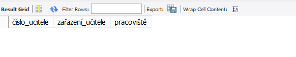

vytvořil jsem tabulku do své databáze v MYSQL, ale zjistil jsem, že mi do ní nelze přidat žádné řádky. Možná jsem udělal nějakou chybu při psaní příkazu.
Příkaz je zde: Create table rozvrh_tříd (číslo_ucitele INT(5), zařazení_učitele VARCHAR(5), pracoviště VARCHAR(3));

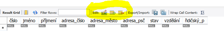

V příloze zasílám obrázky dvou tabulek. U jedné se funkce pro vložení řádků nachází, u druhé ne.

Skôr bude problém v tom, akým spôsobom tabuľku otváraš v tom programe, ktorý používaš. Netuším, čo je to za program, takže viac ti poradiť neviem.
Riadky sa do tabuľky obyčajne vkladajú SQL skriptom. Ak je tam naozaj nejaký reálny problém s tabuľkou, tak sa o ňom hneď dozvieš pri pokuse o vloženie cez normálny SQL príkaz.
Ináč je dobrým zvykom nepoužívať diakritiku v názvoch tabuliek a stĺpcov (a indexov, atď). Takže vysoko odporúčam premenovať.
Povedal by som, že tam asi nemáš primary key, ktorý bude mať vplyv práve na prítomnosť toho menu, podľa ktorého sa ty riadiš.
Děkuji moc za pomoc. Jakmile jsem vložil Primary key vše fungovalo jak má.
