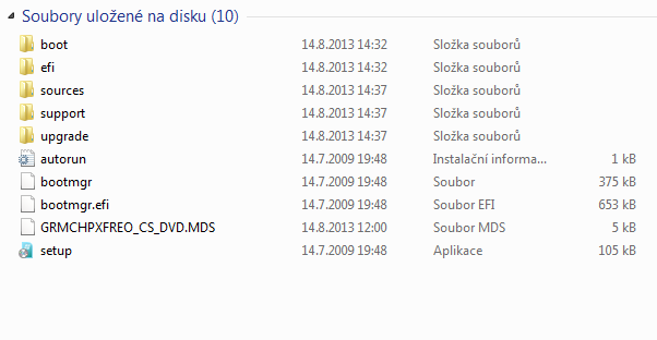

A prozradíš nám jak si ho vypálil? Když to DVD otevřeš v průzkumníku, jaké soubory vidíš?
Siki83 21.01.2019 19:14
Siki83
Tohle. Vypaloval jsem to z isa, přes nero. Předpokládám že špatně :D
Koalista 21.01.2019 19:31
Koalista
Vypadá to, že si ho vypálil správně. Pro jistotu si zkus stáhnout jiné iso od MS poslední
