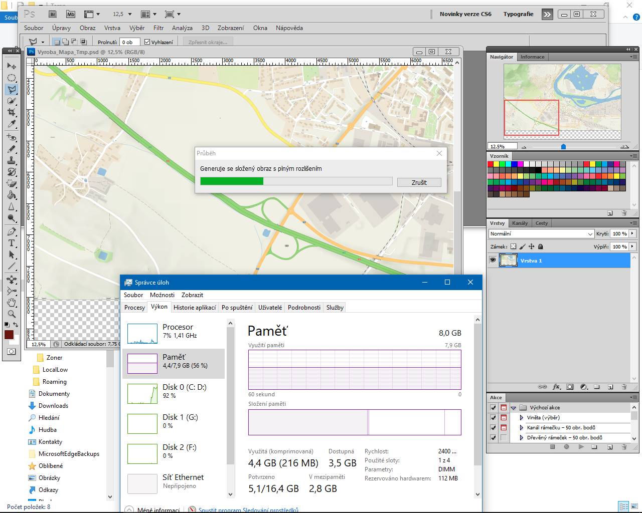

Přidat otázku mezi oblíbenéZasílat nové odpovědi e-mailemVyřešeno Photoshop - problém zadrhávání v krocích
Zdravím, za každou radu a pomoc děkuju ...
Zadrhávání nastalo náhle a nedovedu přijít na to, kde je závada, či problém.
Po cca 15 minutách práce, resp. jakmile dočasný soubor "Photoshop Temp[############]"
naroste do velikosti kolem 800 MB, tak pak nastává zpomalení = zadrhávání kažkého dalšího kroku.
Předtím jsem měl projekt [*.psd] kolem 600 MB a v kuse jsem dělal až 10 hodin ve 300 vrstvách,
bez jakýkoliv problémů - vše chodilo plynulé, okamžitá reakce ... žádný problém.
Obzvláště se to projevuje nástrojem např.: Mnohoúhelníkové laso
Divné je, že tento problém mám pouze na PhotoShopu ... [Náhle !]

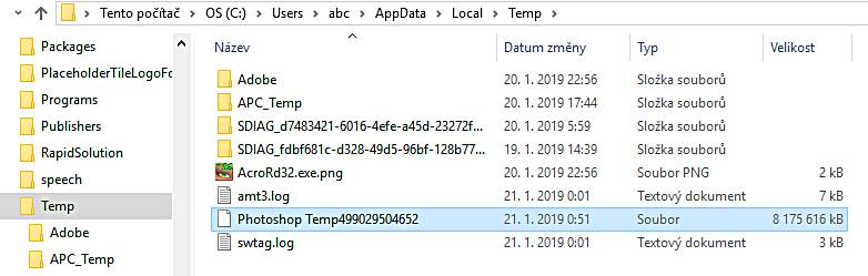

Zdravím … Rád bych přidal ~10 fotografií, jak jsem pokročil a co je nového, i pro mne dosti překvapi…
důchodce2020 21.01.2019 04:13
důchodce2020
Kdo zvládne práci ve Photoshopu ve 300 vrstvách, toho nemůže zastavit problém s vložením obrázku. Sn…
karel 21.01.2019 05:07
Zdravím Karle … já jsem Milan (známý rejpal, ale slušný …) * Mám 36 hodin za sebou, jen ještě Měsíc…
důchodce2020 21.01.2019 05:30
důchodce2020

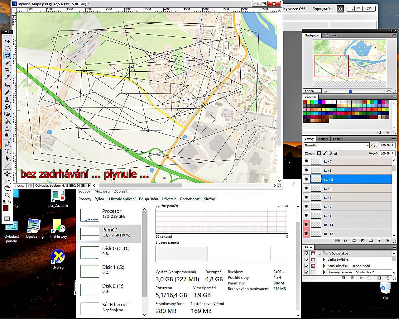

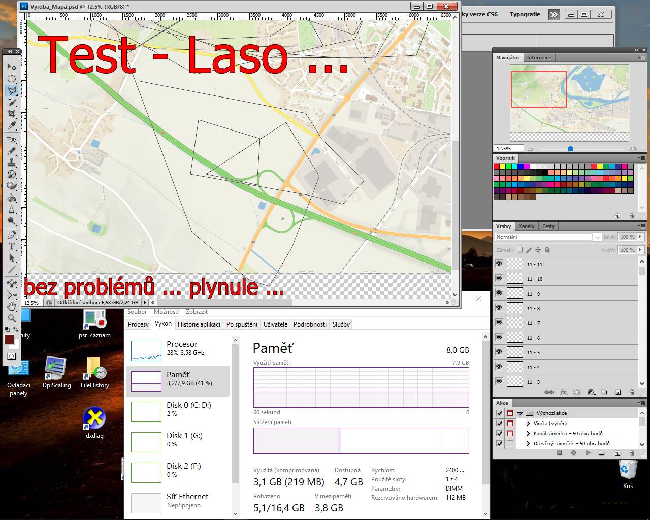

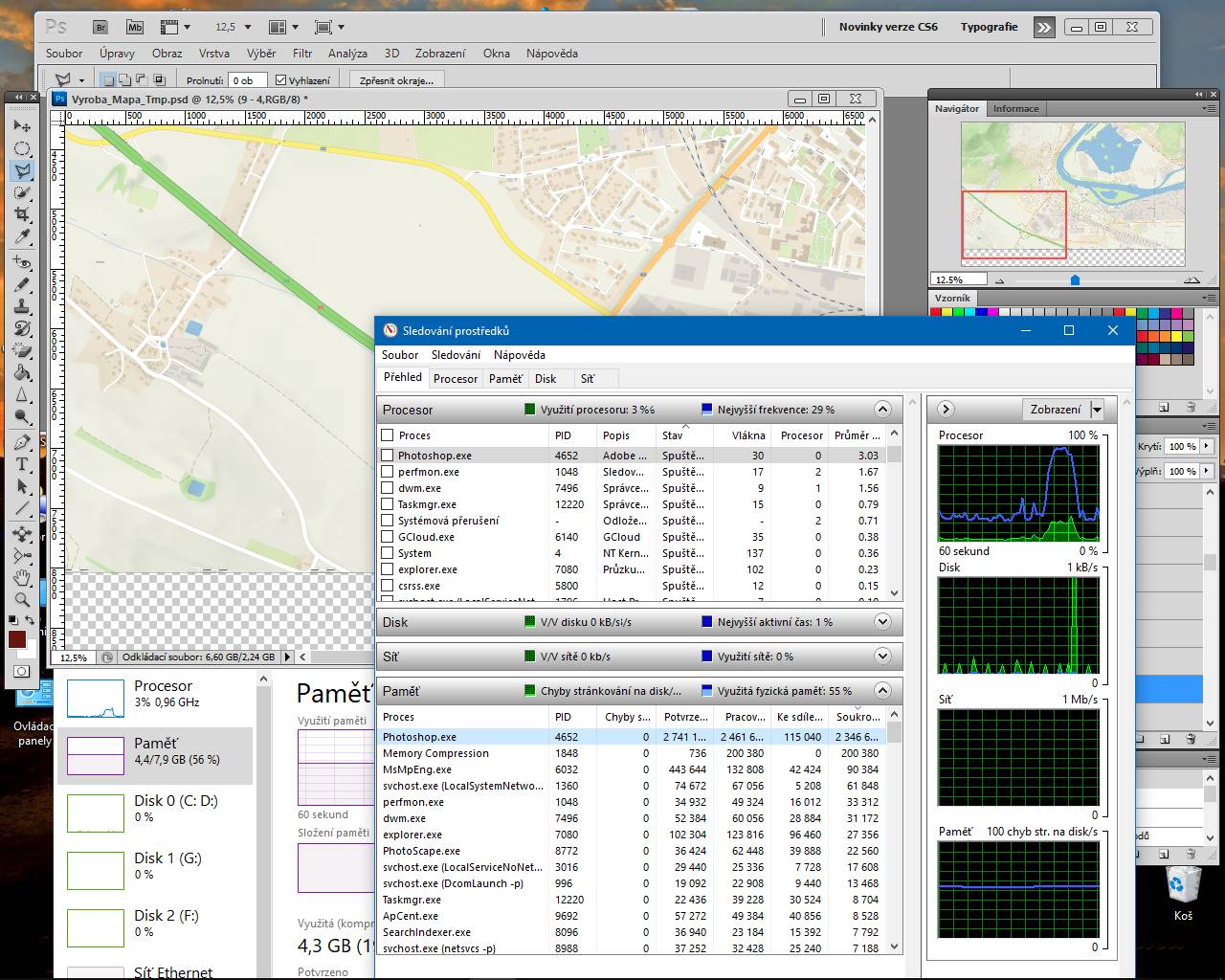

Nové informace. Zatím jen příloha- fotografie … 1-13 1) TEST paměti RAM 2) otevření starého Projekt…
důchodce2020 21.01.2019 12:04
důchodce2020
Ty používaš 32 bitový Photoshop? Pretože z obrázkov vidím že napriek tomu že ako hovoríš máš 8 giga…
deadhead 21.01.2019 12:10
deadhead
Možná mi opravdu něco ušlo …. Musel jsem "pořídit nový PC", prakticky stejné parametry a při tom jse…
důchodce2020 21.01.2019 12:18
důchodce2020

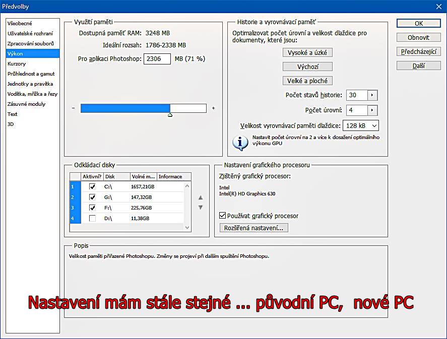

Toto mám … 64 bit Adobe Photoshop verze: 12.0 (12.0x20100407 [20100407.r.1103 2010/04/07:14:00:00 cu…
důchodce2020 21.01.2019 12:24

První postřeh … 1) na starém PC jsem měl RAM = 2 x 4 GB 2) na novém PC mám nyní RAM = 1 x 8 GB * P…

Tak ak si vymenil PC a nepreinštaloval systém tak dosť pravdepodobne problém bude tam.

Ne to nezpusobila. Slaby procesor, malo pameti, odkladaci disk Photoshopu nastaven i na pomalem HDD…

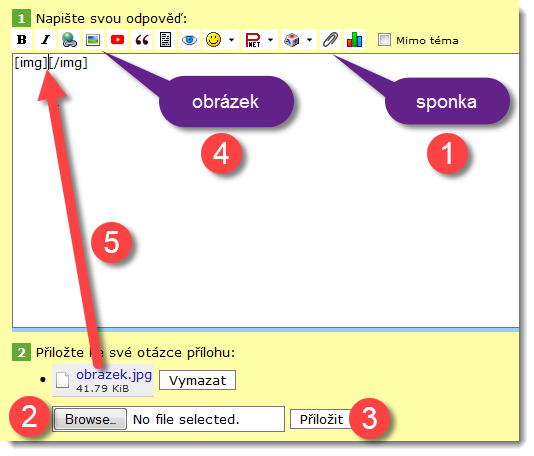

* (bohužeĺ neumím dát sem fotografie, jako přílohu - ani jsem nenašel Návod a pravidla co smím a co ne ! )

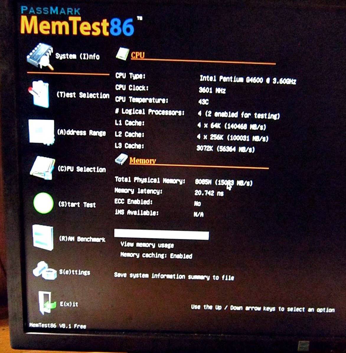

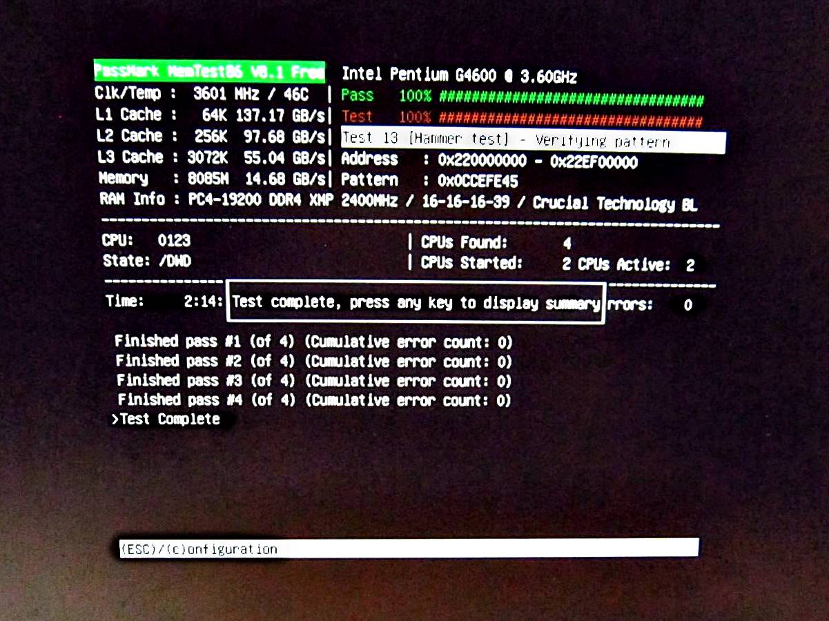

TEST na RAM jsem spustil a pak jsem provedl další zajímavé testy … (viz. JPG, které neumím sem dát) …

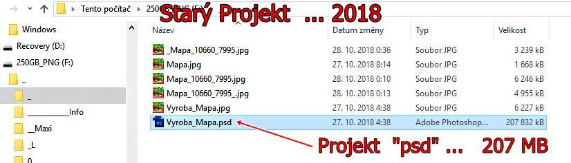

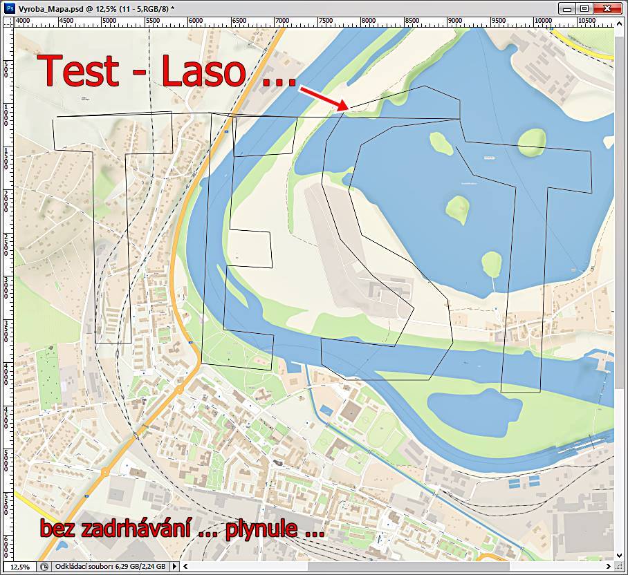

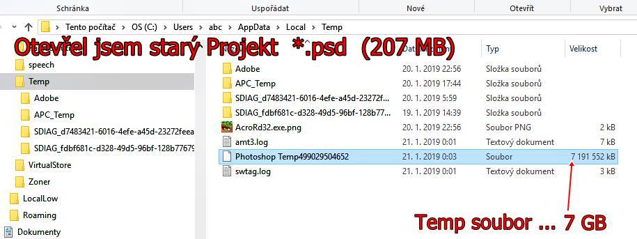

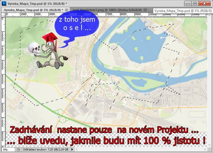

Nové informace.
1) TEST paměti RAM
2) otevření starého Projektu *.psd
* až budu mít 100% jistotu, pak dám přílohu (JPG) kdy přesně dochází k zadrhávání !
** ještě bych popř. mohl znovu použít starý PC, kdy bylo vše v pořádku (a provést též TEST)
Ty používaš 32 bitový Photoshop? Pretože z obrázkov vidím že napriek tomu že ako hovoríš máš 8 giga RAM, Photoshop používa len cca 2,3 giga z 3 GB dostupnej... a to je zúfalo málo, potom to logicky swapuje
