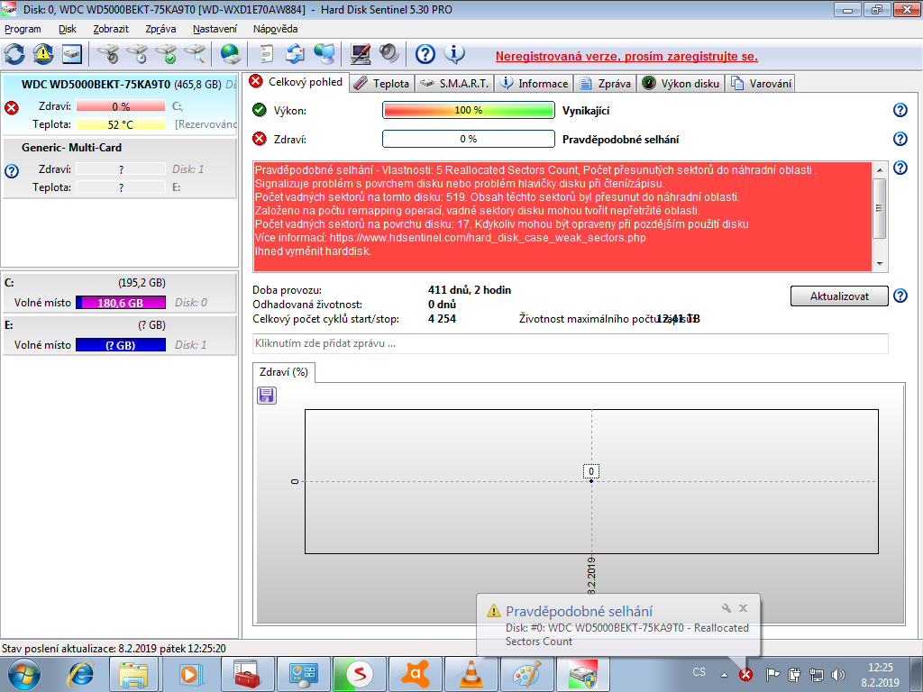

posilám obrázek toho hlášení,je pravdou,že rodicum se pc strasne zpomalil,tak jsem ho preinstalovala a zatim je klid ale porad to hlasi tuto chybu,mohl by jsi mi prosim poradit?
Tento šmejd nie je relevantný pre s.m.a.r.t kontrolu tvojho disku, lebo ťa ošáli.

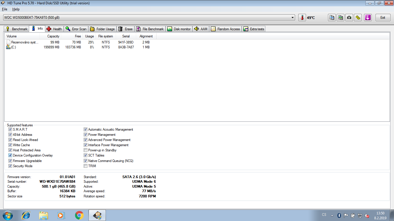

tady mám informace o HDD.
jenže problém s diskem mi hlásí i samotný windows,že mám zálohovat programy.stáhla jsem si program HD tune Pro,ale moc těm informacím nerozumím.
Dáváš nám to po částech. V tom případě bych to viděl na výměnu disku.
já vím

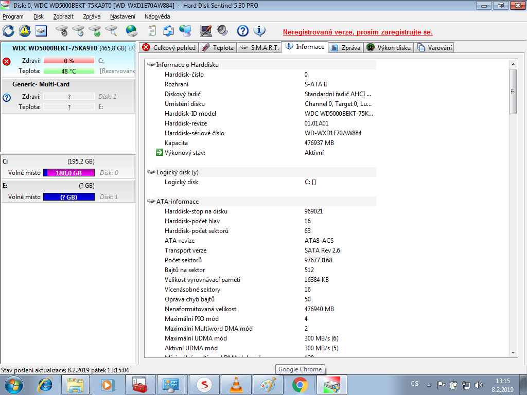

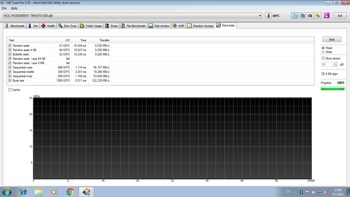

promin.tady posílám ještě dva obrázky z programu který jsem si stáhla.ale taky to vidím asi na výměnu disku,ale pc zatím pracuje,tak snad ještě vydrží pres vikend,abych na nem mohla pracovat.

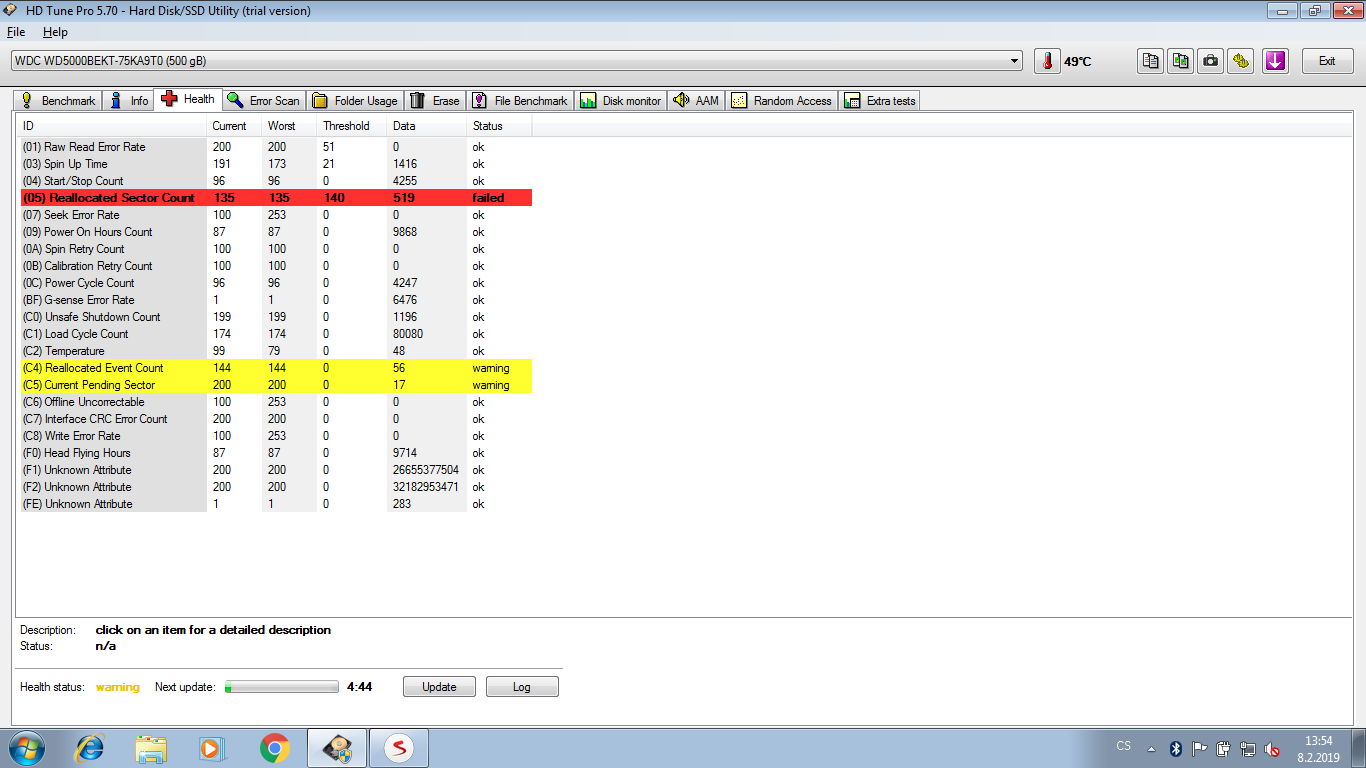

obrázek "84889-obrazek-png", "84890-info-o-hdd-png": chyba c5 znamená vážné problémy disku. místo záložky "smart" zobrazuješ samé nesmyslné informace.
na co stahuješ programy v pro verzích, které nehodláš platit a kde se většině záložek nevyznáš?
84893-info3-png: ten disk je po smrti. ty barevně označené chyby patří ke kritickým, dají se tolerovat max. jednotky chyb.
v žádném případě desítky až stovky.
nepomůže žádný formát nebo nová instalace, jedině vyhodit.

Udělej si snímek SMART tabulky a čas od času kontroluj zda se počet přemapovaných sektorů nezvětšuje.

HDD sentinel - zdravi disku 0% ???
Provozuju jenom disky se 100%.
Jakmile to klesne na 99% a mene,
tak disk menim.
Vubec se ti divim, ze ti ten PC/notebook nabehl, pokud ma 0%.
No ale jeste tak tyden by mohl vydrzet.
