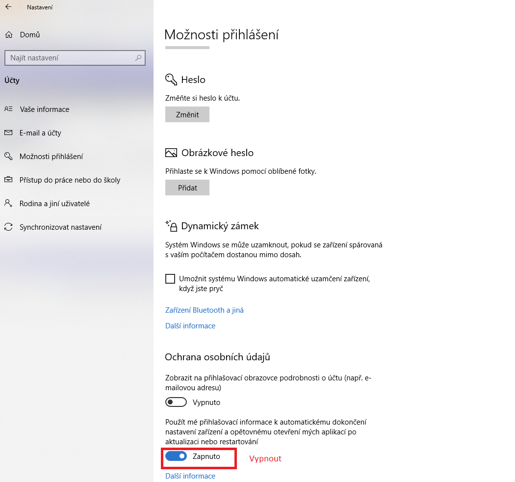

Nastavení - Účty - Možnosti přihlášení: odrolovat dolů, zrušit možnost "Použít mé přihlašovací info…

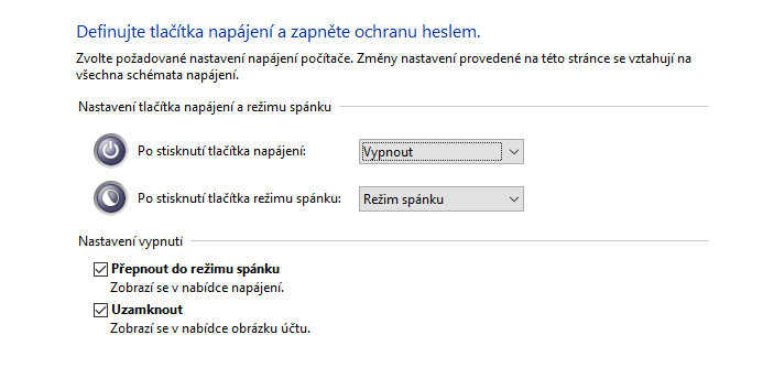

Hezký den, Přejděte do: Ovládací panely / Hardware a zvuk / Možnosti napájení -> Nastavení tlačítek…

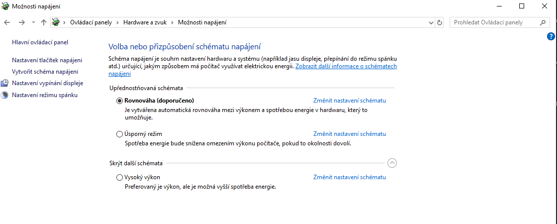

@FeRi22 > Nastavení tlačítek napájení není
B.B 08.02.2019 16:47
B.B
Zobrazit další, skryté apod.

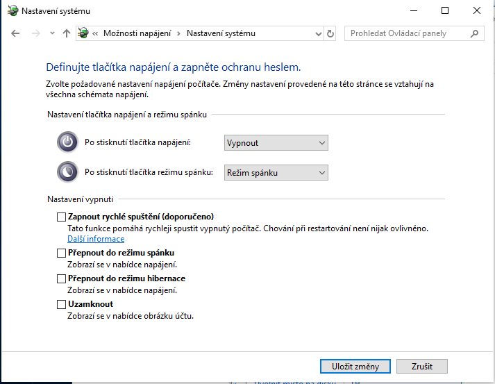

Hezký večer, Zobrazte si zde uvedený obrázek a v levé části je napsáno: Nastavení tlačítek napájení.…
FeRi22 08.02.2019 17:49
FeRi22
Není

Máš vypnuto rychlé spuštění? ___KLIK___

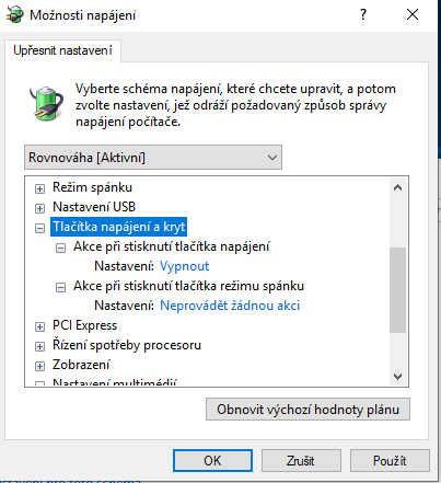

[Advanced-Power-Settings-Greyed-Out-Require-A-Password-On-Wakeup.png]
karel 08.02.2019 19:59
Nemam notas ;-)

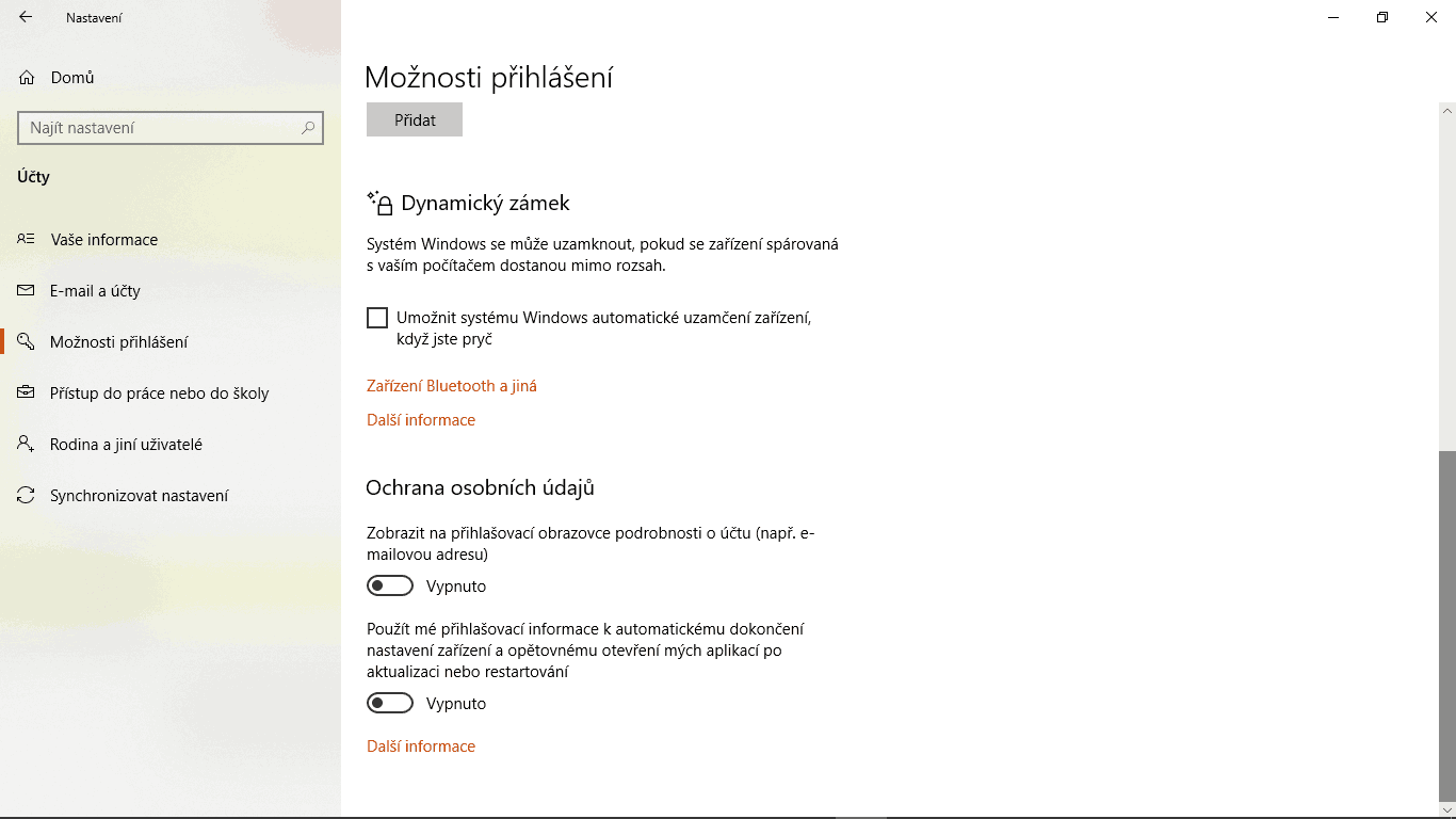

To nefunguje, vysledek je furt stejný.
B.B 06.04.2019 19:04
B.B
DEJ Nastavení - Účty - Možnosti přihlášení - vypni poslední přepínač na stránce
mirha 06.04.2019 19:23
mirha
O tom se tu už zminoval randomguy. :-/ Zatím mam na ploše ten gombik a v něm C:\Windows\System32\shu… poslední
odrolovat dolů, zrušit možnost "Použít mé přihlašovací informace k automatickému dokončení nastavení zařízení a opětovnému otevření mých aplikací po aktualizaci nebo restartování"
Toto funguje, ale neřeší to můj problém.
když je tato funkce zaplá, počítač se spustí pod mým účtem, i když je obrazovka zamkla.
Pokud chci v telce čučet na filmy co mam nasdilene v PC nemusím se přihlašovat.
Pokud nejsem doma a potřebují se dostat do počítače, stačí když ho manželka spustí a nemusí znát ani heslo.
Hezký den,
Přejděte do: Ovládací panely / Hardware a zvuk / Možnosti napájení -> Nastavení tlačítek napájení -> Změnit nastavení, které nyní není k dispozici a tam zrušte zaškrtnutí u volby: "Zapnout rychlé spuštění (doporučeno)". Pokud se spouští systém z SSD, pak bude i klasické spuštění rychlé.
