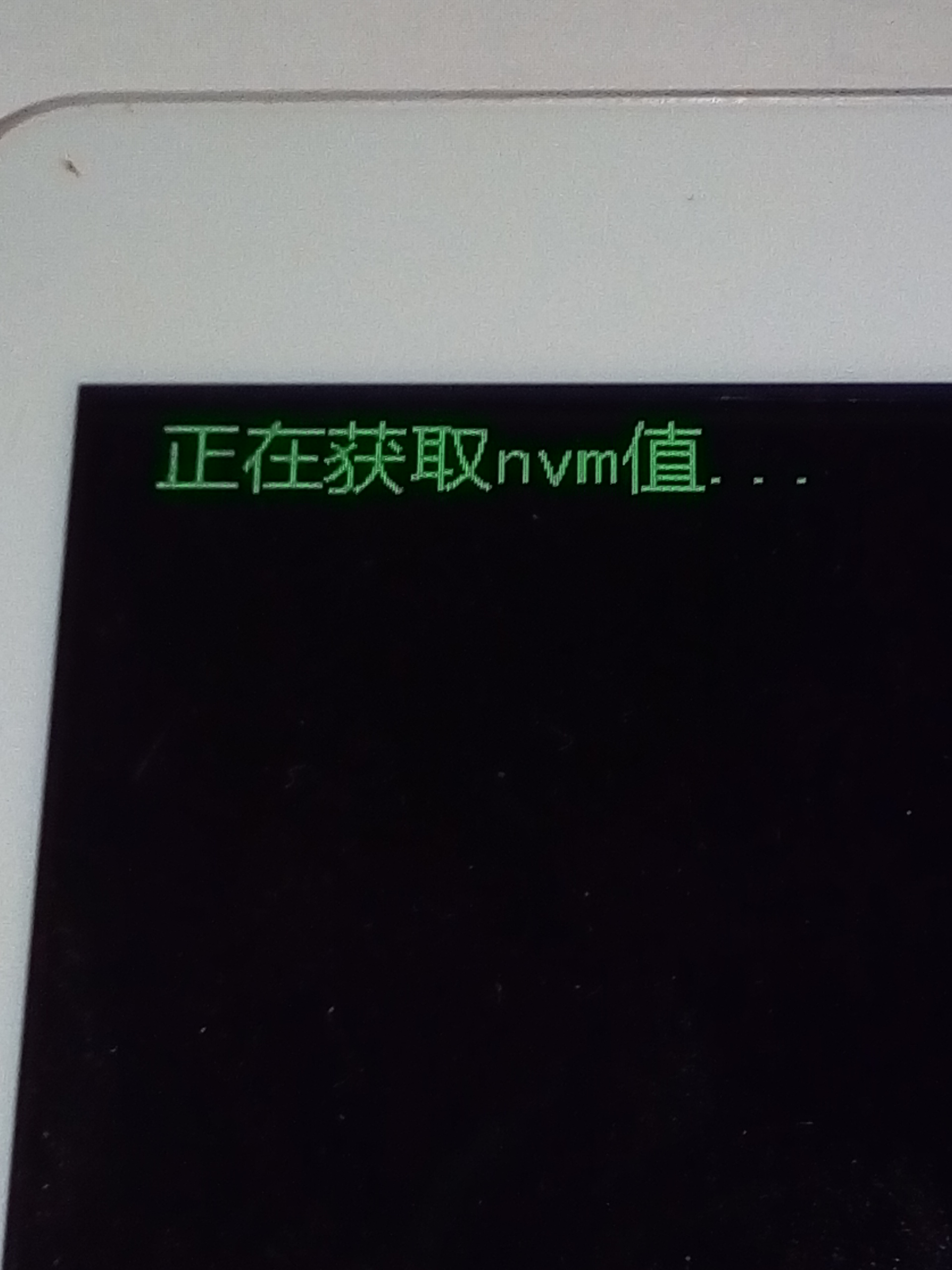

Párkrát se mi podařilo jej dostat do stavu, kdy místo naběhnutí nápisu "visionbook" došlo k zelenému výpisu textu v Čínštině, v horní části dispalye (pouze několik znaků, snad 10), ale pak opět na žádný stisk nereagoval a pouze dlouhý stisk HV toto opět vypnul. A nyní se mi již nedaří dostat ani do tohoto stavu.

Teď se mi, nějakým záhadným způsobem, opět podařilo uvést tablet do stavu, kdy se zobrazil ten nápis, zřejmě v čínštině. Tak jsem jej nafotil a přikládám.
Při snaze o ovlivnění nereagoval tablet opět na žádné stisky tlačítek. Po delším stisku HV se vypnul a vzhledem k tomu, že byl připojen na nabíječku, začal ukazovat nabíjející se baterii - velká baterie uprostřed a od spodu se cyklicky vyplňující. Po dalším stisku HV se vyplo. A dalšími stisky HV se opět zapínal do nápisu "visionbook". A už se mi jej zase do čínského nápisu dostat nedaří.
V tom "rozsýpanom čaji" sú tri identifikovateľné písmená nvm - čo znamená (asi) Non-volatile memory -https://en.wikipedia.org/wiki/Non-volatile_memory - takže predpoklad - je to totálne zdochnuté.
