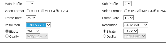

To, že máš trhaný obraz, zrnenie, resp. statický obraz je spôsobené len 2 prípadmi:
1. Pomalá LAN sieť, kde je umiestnené NVR (resp. veľa užívateľov pripojených súčasne na sieti a títo zahlcujú sieť)
2. Nedostatočné pripojenie k internetu, kde je najdôležitejší upload (smerom von do internetu)
Riešením by bolo pozerať LIVE obraz z kamier cez 2.stream, ktorý posiela video v nižšom rozlíšení, bitrate...To by ale muselo to Tvoje zariadenie podporovať....

Co myslíš tím 2. stream?
D-Link robi milion kamier, ak si tam daval tie najlacnejsie (ktore som uz videl) tak tie 2 streamy nemaju. U teba je problem, ze vsetko treba z teba tahat ako z chlpatej deky, sak do ...napisem hned, co mam za kamery, aky sw, pouzivam, pripadne verziu...atd atd.
Navyse ak kamery podporuju dual stream (pripadne viac) maju to v popisku to si vies zistit aj sam. Dual stream sa vacsinou vyuziva na mobilnych aplikacia, za prve setri pasmo, za druhe na mobiloch netreba take vysoke rozlisenie ako na velkych LCD. Ale kedze tvoje mega bomba kamery maju "az" 800x600 tak dualny stream je asi zbytocny.
