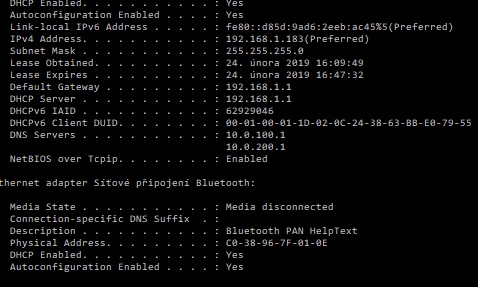

proč sem z textového výpisu ipconfig dáváš skoro nečitelnou pidifotku, asi nemá cenu řešit.

na tvém nečitelném obrázku https://pc.poradna.net/files/85093-bez-nazvu1-jpg máš adresu 192.168.1.1 nastavenou jako gateway.
