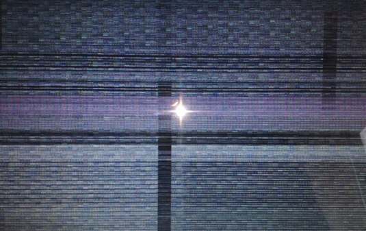

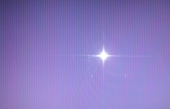

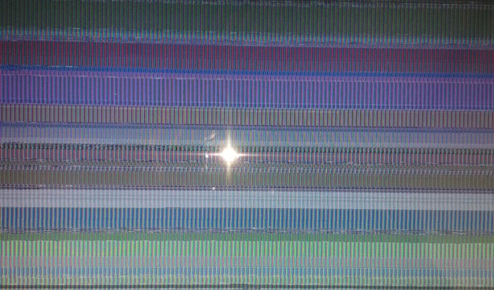

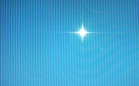

Zdravím všechny,
chci se zeptat, mám problém s notebookem. Asi po 3 hodinách od zapnutí (šlo hlavně o prohlížení internetu, práce ve Wordu) se začaly objevovat různé svislé barevné pruhy, které se velmi rychle měnily, nejprve na fialovém podkladě, pak modrém, a stále vícebarevnější a rozmazané… Najednou se mi zdálo, že je cítit z ventilace smrad, jako by se něco pálilo.. Vše se odehrálo velmi rychle, během 1-2 minut. Proto jsem ntb raději vypnul a nechal asi 10 hodin vypnutý. Když jsem ho potom zkusil zapnout, tak asi po 5 minutách se začaly objevovat stejné barevné pruhy (viz fota), raději jsem ntb vypnul.
Jsem počítačový barbar, nevím, jestli ho můžu zkusit ještě zapnout nebo raději to již nedělat? Soubory nemám zálohované, potřeboval bych alespoň ty nejdůležitější stáhnout, ale obávám se, že to bude stejné a za 5 minut nic nestáhnu. Prosím o radu, čím to může být, ev. co mám dělat, abych nezpůsobil další škody? Netuším, co s tím dělat?? Ntb již není v záruce, je 4 roky starý. Děkuji předem za radu.
