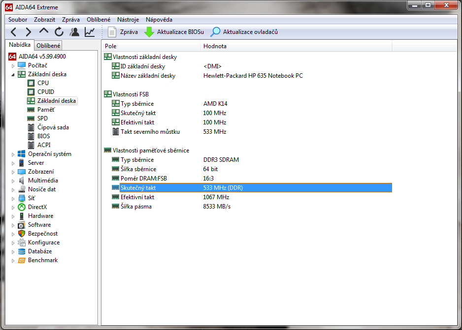

Mám notebook HP 635 s tím že jsem se koukal přes aidu na frekvenci RAM.
Deska podle všeho podporuje 1333MHz ale RAM fungují zbytečně jen na 1066MHz.
Otázkou je dá se frekvence něják zvětšit? když RAM je ze základu 1333MHz?

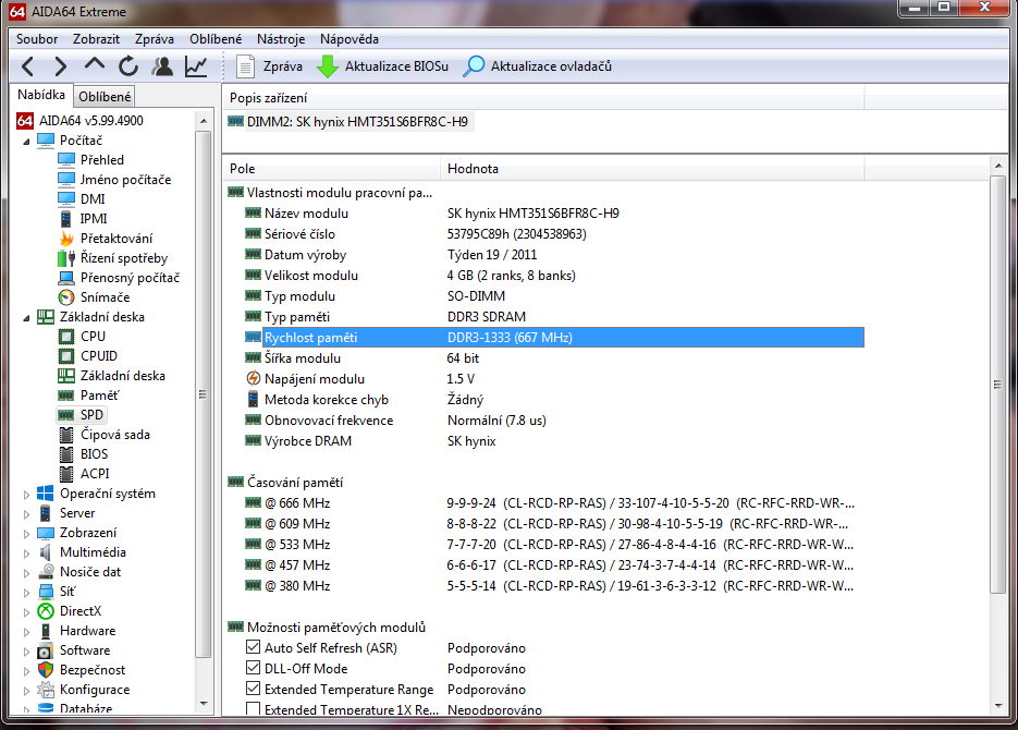

Asi jsem slepý, ale kde tam vidíš, že běží na 1066 MHz?
Wikan 04.03.2019 18:22
Zde , pardon hodil jsem fotku přímo paměti.
PrimeCZE 04.03.2019 18:28

Má to tuhle frekvenci i při zátěži? Ale ono je to v praxi skoro jedno, rozdíl s největší pravděpodob…
Wikan 04.03.2019 18:32
podle GPU i v zátěži je 533Mhz (což je těch 1066MHz)

- Ja tam vidim pro pamet [RAM] 1333MHz. Ta hodnota u sbernice (m_bridge) je neco jiného. * RAM neni…

No pokud se nepletu tak AMD E350 je APU? jde mi o frekvenci skrz integrovku (HD 6310) vím že si moc…

Tenhle procesor víc nepodporuje: http://www.cpu-world.com/CPUs/Bobcat/AMD-E%20Series%20E-350%20-%20E…
Wikan 04.03.2019 19:07
Aha, tak toho jsem si nevšiml.... to se pak omlouvám... poslední

PrimeCZE
* RAM neni jedina pamet ktera je v NTB pouzivana a RAM nepouziva jen CPU ale i APU.
No pokud se nepletu tak AMD E350 je APU? jde mi o frekvenci skrz integrovku (HD 6310) vím že si moc nepomůžu a výkon bude znatelný o 2% ale jde mi spíše o využití v praxi (480p či 720p strih) protože bych rád trošku větší propustnost i když je mi jasný že to opět nebude znatelné ale v praxi u renderu se to třeba o minutku dvě posune...
