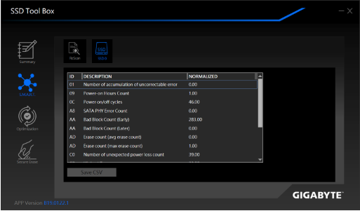

EDIT 1 - Secure Erase od Gigabytu disk nesmazal - ukázalo se tohle, disk zmizel z Tento počítač. Po opětovném nastavení cesty se na něm stále nachází Windows. Screen z SSD Tool Boxu vypadá takto. Jdu zkusit GParted.
EDIT 2 - GParted nefugunuje též, zítra jdu s diskem na reklamaci, nicméně všem děkuji za rady.
