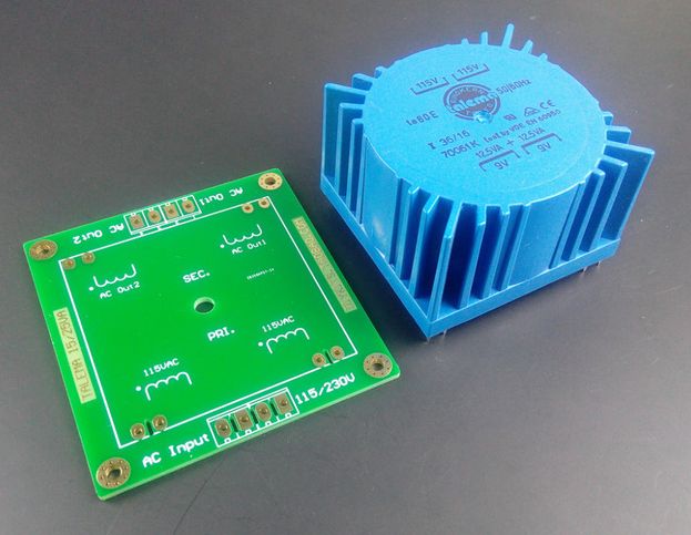

Kdyby sis koupil zalitou toroidní Talemu 25 VA, je to vyřešené.
karel 05.03.2019 14:51
Kazdy transformator je "kus zmotanej cievky", z principu. Jen u toroidu je misto tech obdelnikovych…
lucifer 05.03.2019 14:55

Transformátor: toroidný; 50VA; 230VAC; 14V; 3,57A; 0,7kg; Ø:78mm Trochu kanon na vrabce, ale fungov…
Prasak 05.03.2019 16:19
Prasak
Ta Talema je ideální, stačí to dát do nějaké z nepřeberného množství plastových krabiček na kus cupr…
karel 05.03.2019 16:28
Skvelé tak aspoň už viem čo potrebujem, ale skôr to vidím že to dám spraviť nejakému elektrikárovi p…
mato25471 05.03.2019 16:35
mato25471
Když si s tím někdo chce vyhrát, dá to na plošný spoj s konektorama a přišroubuje do krabičky. Dál t… poslední

Kazdy transformator je "kus zmotanej cievky", z principu. Jen u toroidu je misto tech obdelnikovych plechu prstencovy monoliticky ferit. Takze nema co vrcet, ma o neco vyssi ucinnost a pri stejnem vykonu je mensi = win - win, neni moc o cem premyslet. Pokud uz klasicky transformator, tak aspon zality v plastu. Pozor na ty "pro domaci telefony", nejsou obvykle dimenzovane na trvalou zatez - logicky, v klidu nejaky domaci zvonek + telefon/interkom nebere temer nic, a zatez je jen narazove - kratka.
Trochu kanon na vrabce, ale fungovat to bude.
Zakrytovat to samozřejmě musíš, transformátor má jen pracovní izolaci a ten 230 V přívod taky nemůže jen tak plandat navolno na stole.
Skvelé tak aspoň už viem čo potrebujem, ale skôr to vidím že to dám spraviť nejakému elektrikárovi predsa len treba mať nejaké znalosti...Pripájkovať nejaký odlomený kontakt zvládnem aj sám ale toto je už predsa len niečo iné.
Ten toroidný transformátor teda nebude vôbec drncať a taktiež ho kľudne budem mohol nechávať v sieti celý deň(na noc samozrejme vypínam)?
