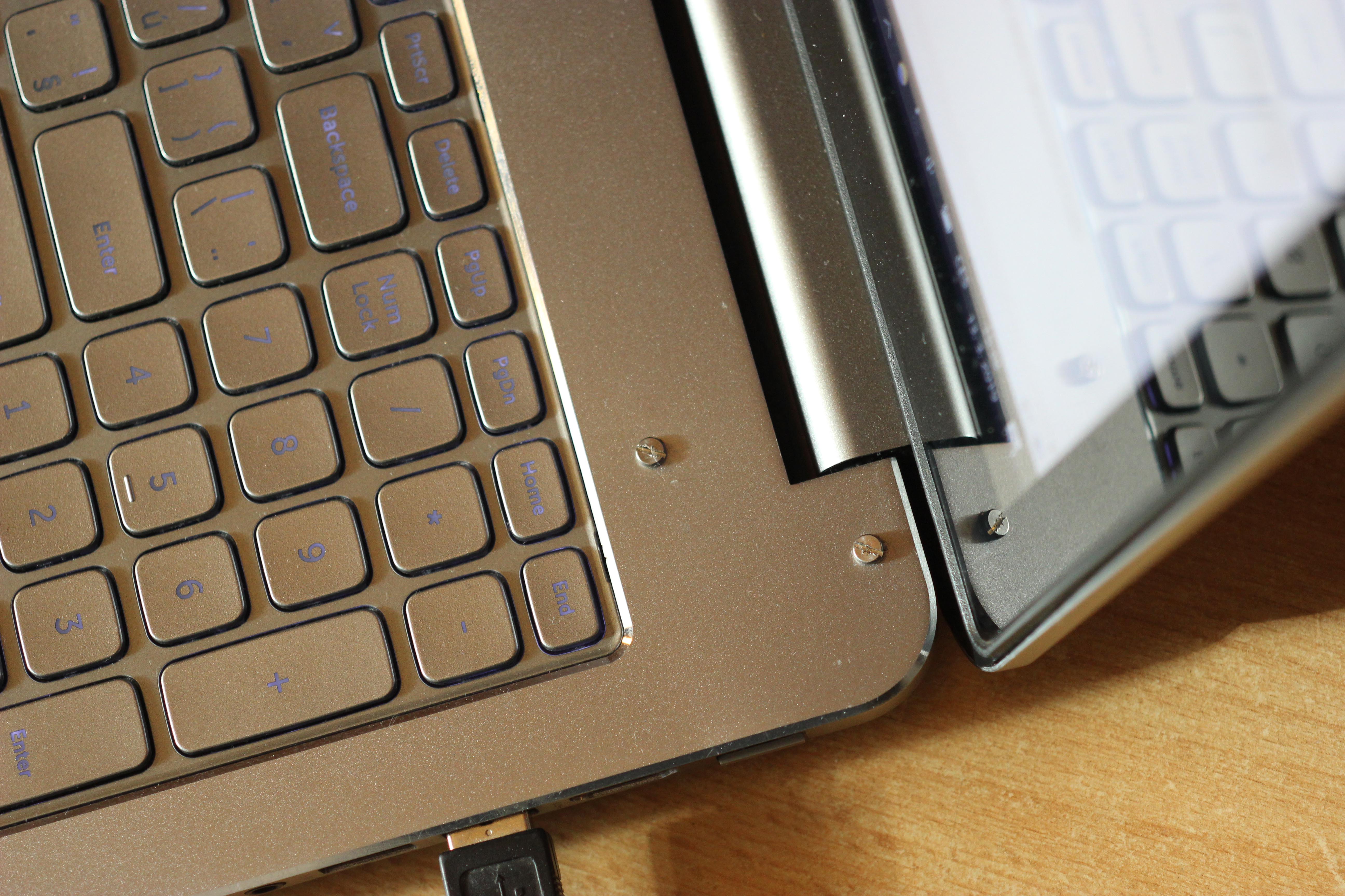

Tak nakonec se mi podařilo najít pána co mi notebook opravil. nový
Halfirien 13.03.2019 16:55
Halfirien
Když to funguje a nevadí ti šroubky, tak proč ne? nový

pekné, ale skrutky už mohol použiť s krajšími hlavičkami :-) nový

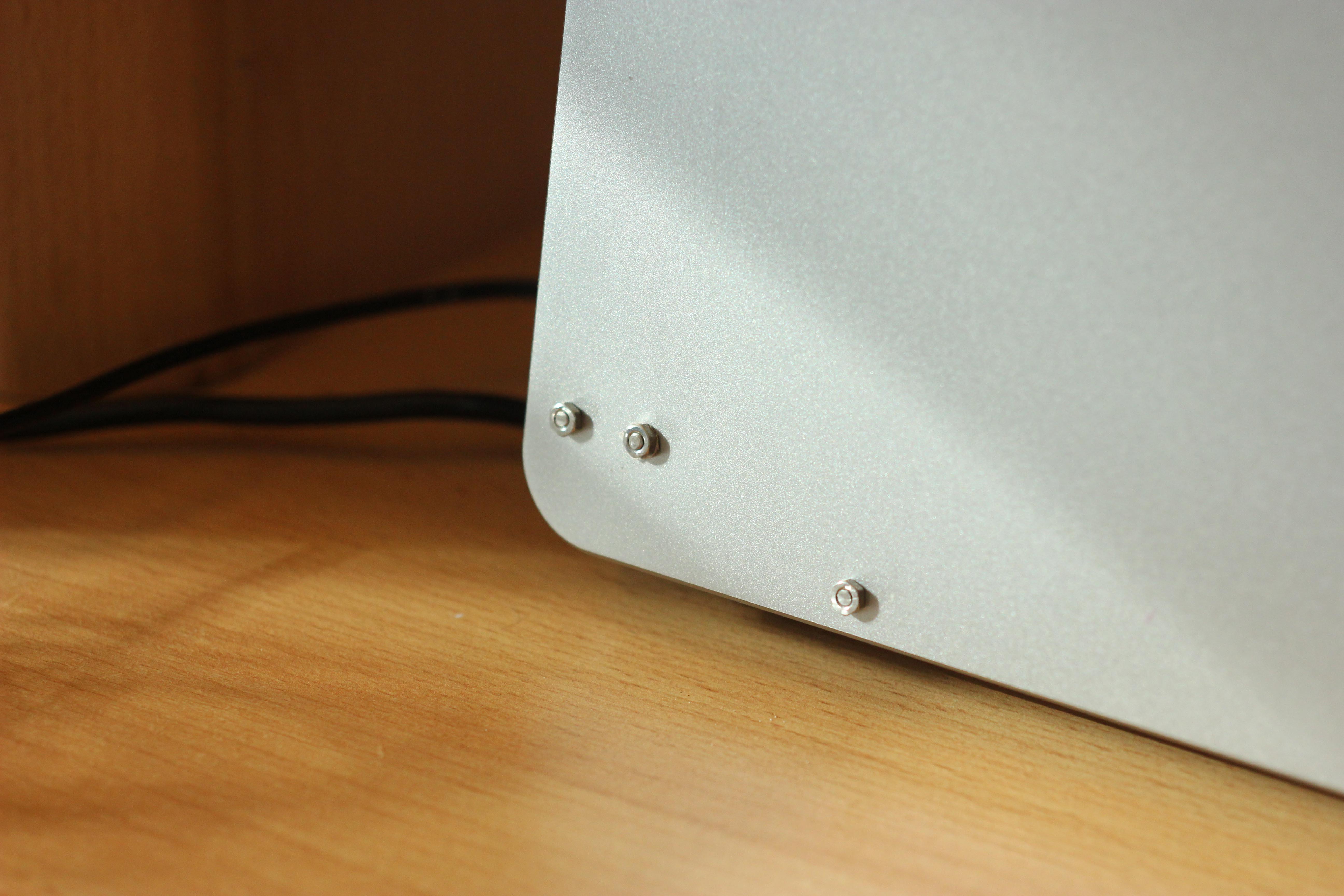

Vidím, že spodok spevnil durch plným eloxovaným hliníkom. Bude mať dostatočné odvetranie? Síce na be… nový
