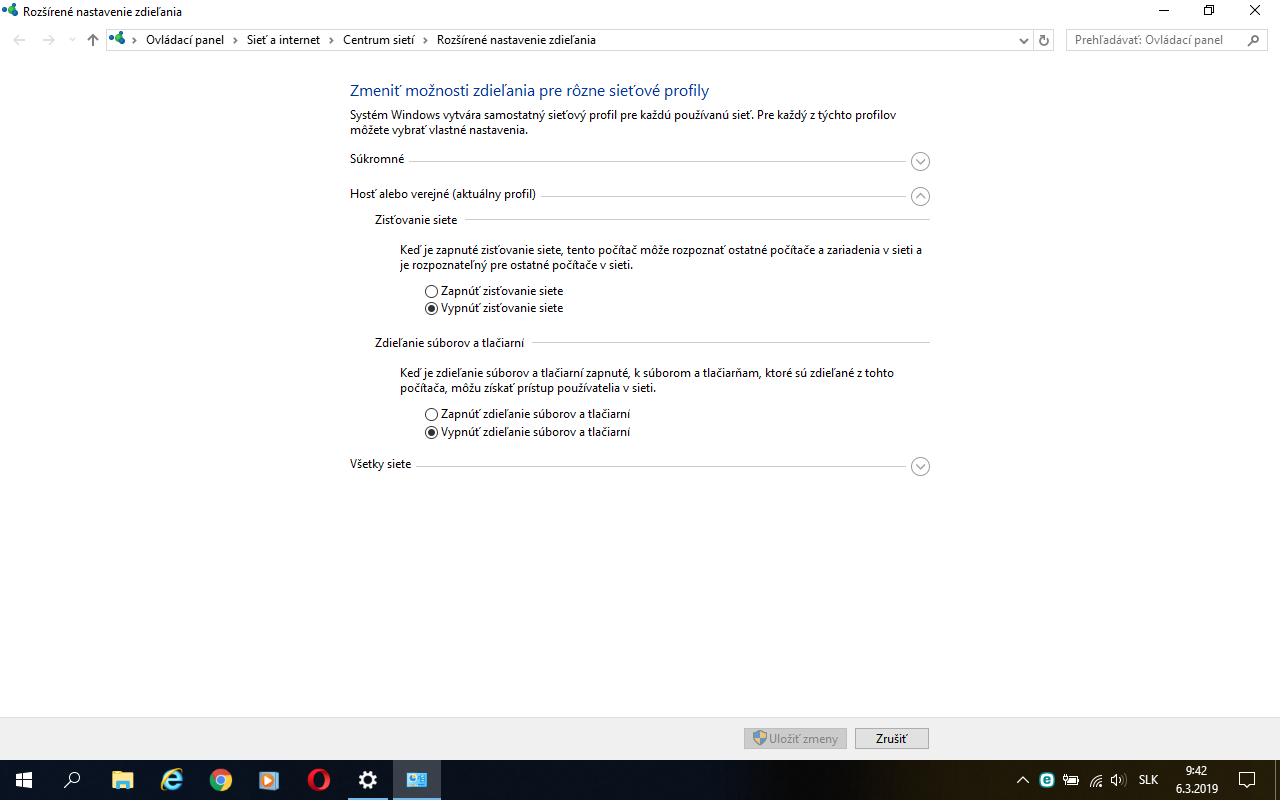

Ako tomu môžem zabrániť, čo mám nastaviť ? V notebooku mám nastavený profil siete ako verejný, takže nikto v sieti by nemal vidieť môj notebook a ani ja nevidím iné počítače; zisťovanie siete-vypnuté, zdieľanie súborov a tlačiarní - vypnuté. Takže čo mám ešte ponastavovať, ak sa to vôbec v sieti dá. Dúfam, že jediným riešením nebude len USB pripojenie.

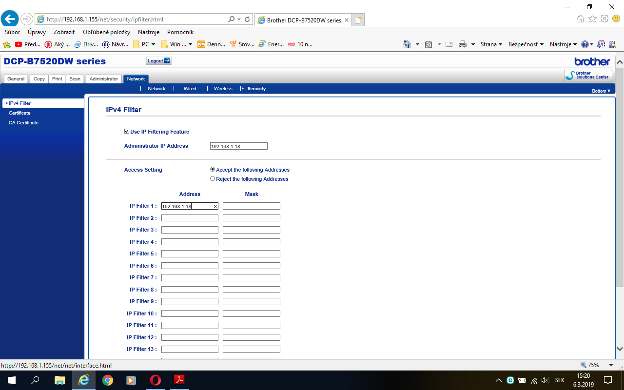

https://support.brother.com/g/b/faqend.aspx?c=us&lang=en&prod=hll2370dw_us&faqid=faq00100265_000

Tak som podľa návodu zadal do web.prehliadača IP adresu tlačiarne, ale pýta login. Ak je to heslo sp…
Jaro1 06.03.2019 12:50
Jaro1
Zadejte tam: initpass

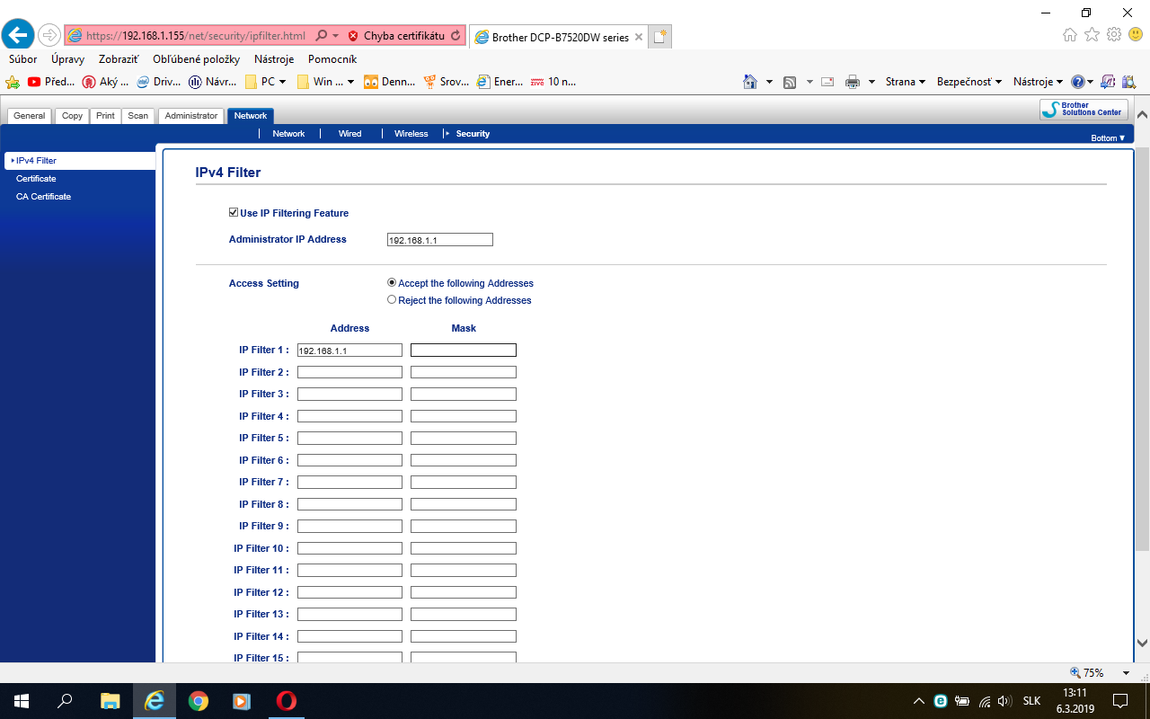

Heslo je OK, pripájam 2 screeny. Adresa notebooku je 192.168.1.1, mám to dobre zadané ?
Jaro1 06.03.2019 13:18
Jaro1
Dovolil bych si tvrdit, že adresa notebooku nebude 192.168.1.1 - to je IP adresa brány, notebook bud…

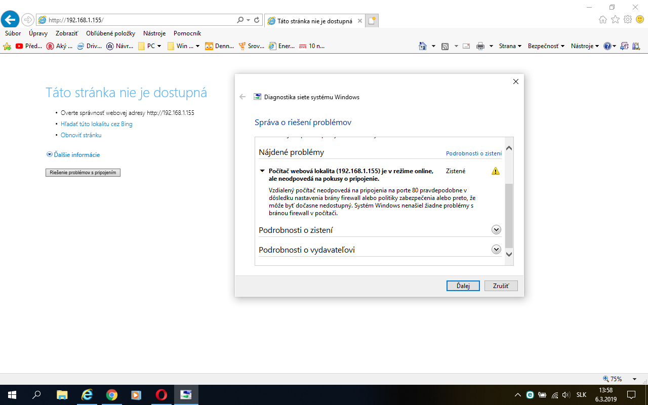

Máte pravdu, je to 192.168.1.18. ALE už som odklepol 192.168.1.1 a mám problém, neviem sa dostať do…
Jaro1 06.03.2019 13:58
Jaro1
Ach jo. Zkuste nespěchat, dejte nám čas, abychom stihli poradit dříve, než se do něčeho pustíte. Teď…

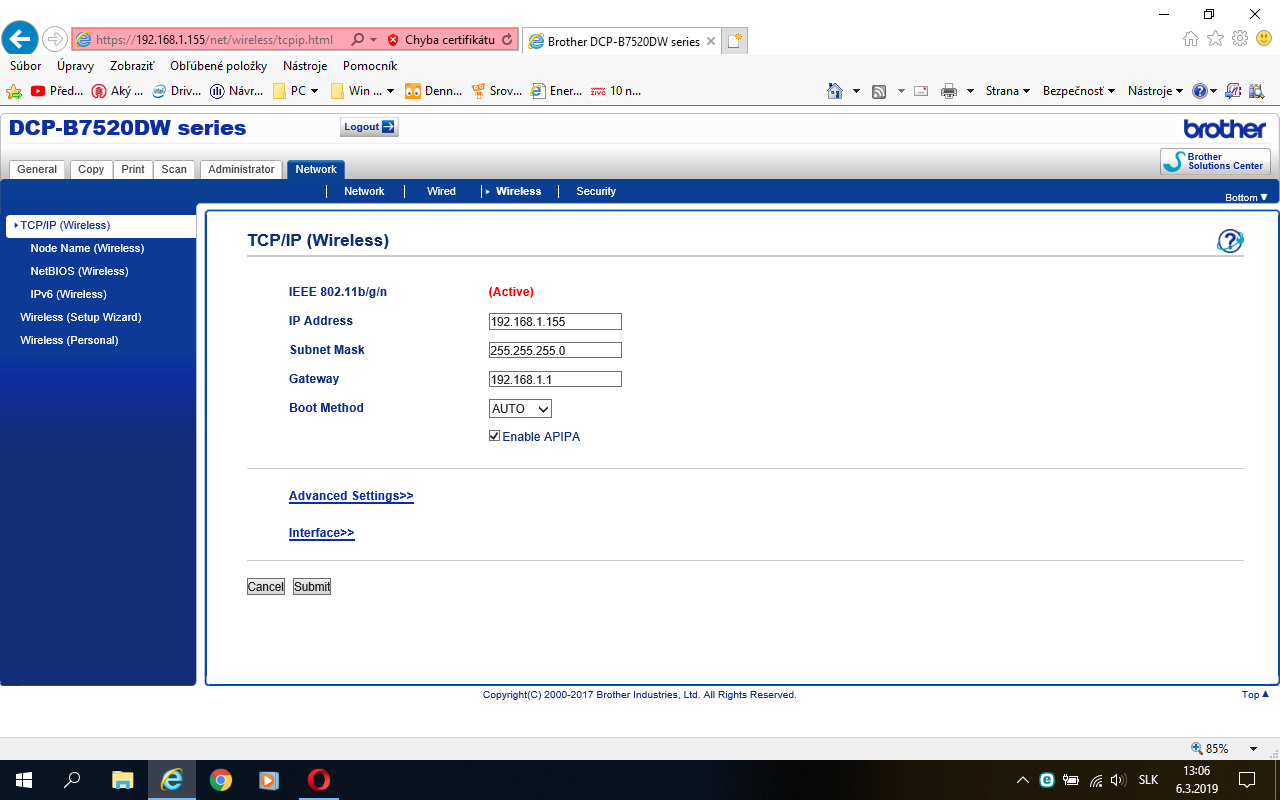

Neinstalujte znova tlačiareň, ta už nainstalovaná je. Jen ji musíte nastavit pevnou IP adresu 192.16…

Nejdříve připojte tiskárnu k WiFi síti. Poté na tiskárně stisknete Menu - WLAN - TCP/IP - IP adresa…
Kurt 06.03.2019 14:46
Kurt

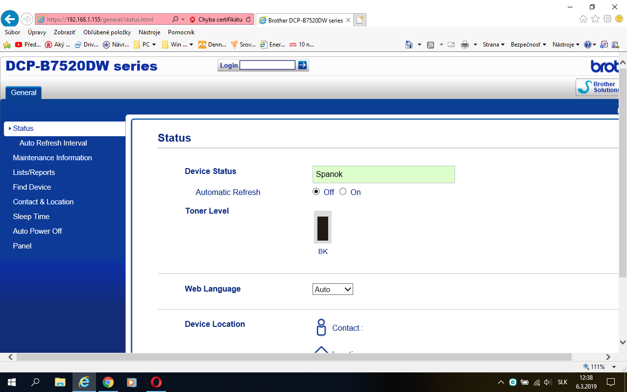

Tak som to všetko zadal, tlačiareň je pripojená k Wifi. Do webu som zadal 192.168.1.155 a som v nast…
Jaro1 06.03.2019 15:23
Jaro1
Ano, takto to bude OK.

Pokud je ta tiskárna na síti, tak už není tvoje. S nastavením profilu tvého notebooku to absolutně n…
