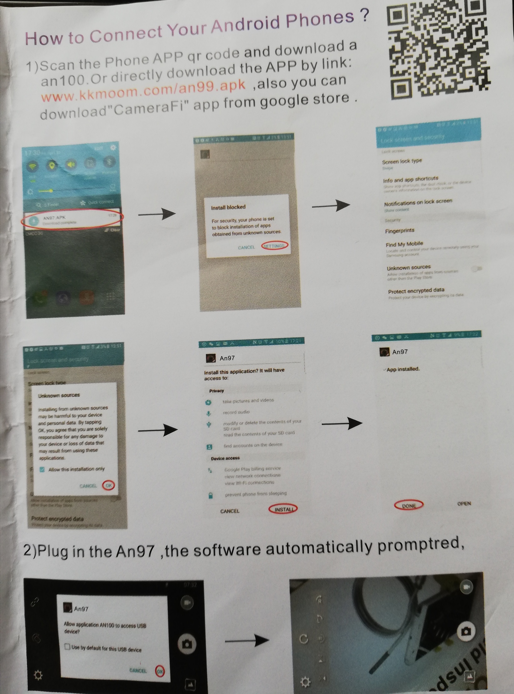

mám zakoupenou endoskop kameru s přisvícením na usb do mobilu(Huawei p20Lite)
OTG tlf podporuje, ale po zapojení kamery nic nefunguje (odzkoušel jsem spousta aplikaci) a stále nic
kamerka se pouze rozsvítí, ale apky nefunguji
je třeba jeste něco v mobilu nastavit?
v nastaveni je nějaky postup ale ten nejak nechapu
Děkuji
