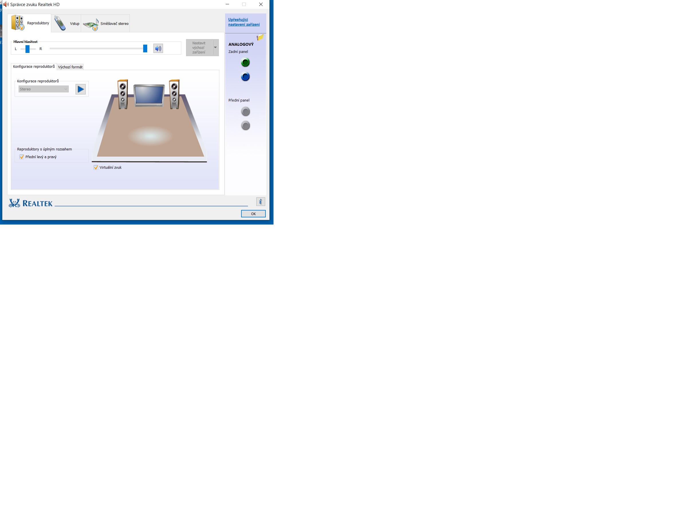

jo ale já nevím kde to najít, hledám kde je úprava té zvukovky a nikde nic. posílam screen, já tam n…

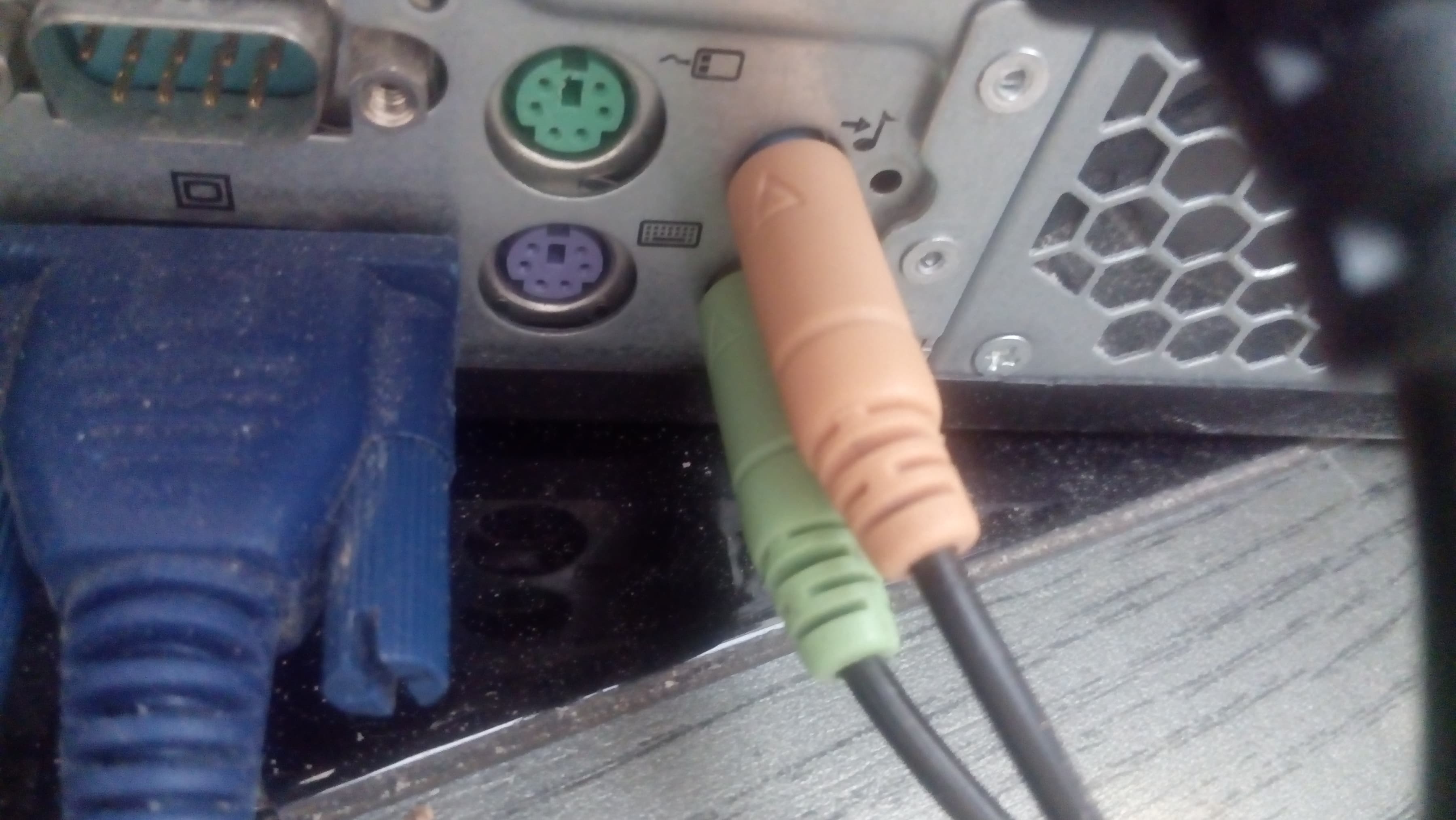

Podle fotky tam vůbec 5.1 nemáš … kam máš ty "kabely" z repráků zastrčené ??? Musí tam být vzadu víc…

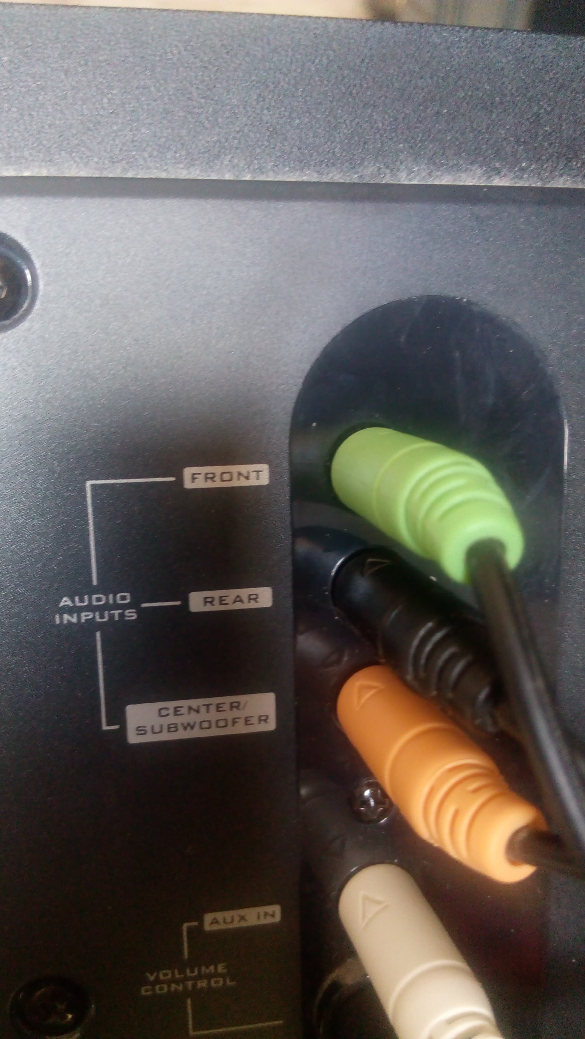

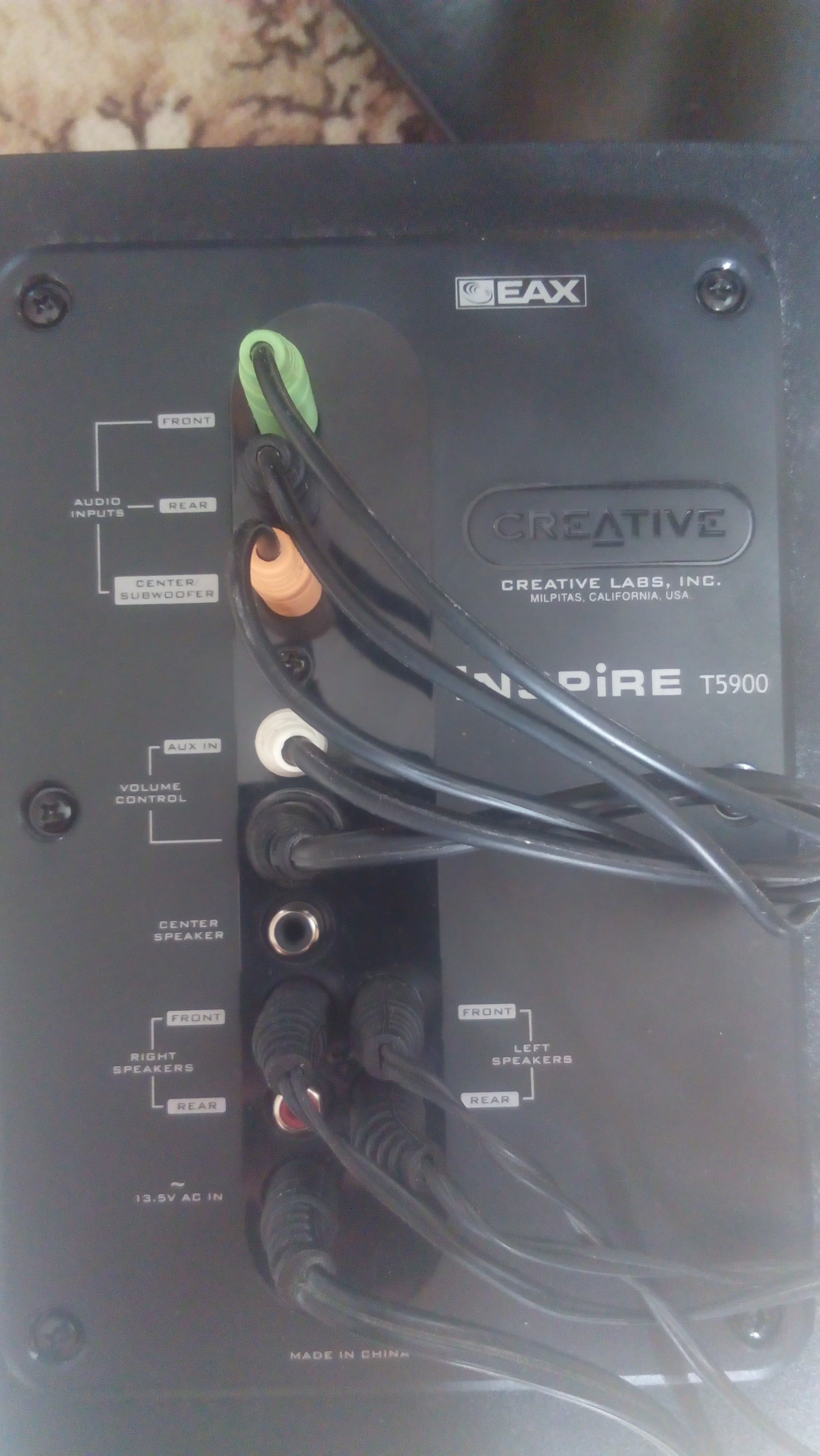

hmmm, to nechápu teď mi na chvilku ty bassáky jely, ale po chvilce přestaly jet.,..posílám fotky jak…

Pokud v té "konfiguraci reproduktorů" nejde zvolit nic jiného, než "Stereo", tak tam prostě nemáš ni…

Podle fotky tam vůbec 5.1 nemáš … kam máš ty "kabely" z repráků zastrčené ??? Musí tam být vzadu víc "jacků" a ty se objeví i na té "fotce" a je to pak v konfigurace (Stereo, 5.1, atd.). Nebo máš blbý ovladač, stáhni z webu výrobce MB a nainstaluj.
Pokud v té "konfiguraci reproduktorů" nejde zvolit nic jiného, než "Stereo", tak tam prostě nemáš nic jiného, ani nějaké 4.0. Kabel pro SW + centr máš strčený do výstupu pro zesilovač, kam ale jde stejný signál (L, P), jako do "zeleného" jacku (pro sluchátka). Takže když v tom kanálu (L nebo P), kam je píchnutý SW, zrovna nějaké "basy" jsou, tak zahraje. Kdyby tam šlo dát 4.0 režim, tak by na té "bedně" šlo nastavit, aby se ze 4.0 udělal pseudo 5.1.
Pokud chceš ty repráky používat, kup si 5.1 zvukovku (má jacky pro všechny 3 kabely, zelený, oranžový a černý). Jinak budou hrát jen přední satelity L, P a nějakým nesmyslným způsobem SW s centrem (do jednoho jde L a do druhého P kanál a přitom jsou ve stejném místě a zvuk z L a P interferuje, tím spíš, že máš "virtuální zvuk").
