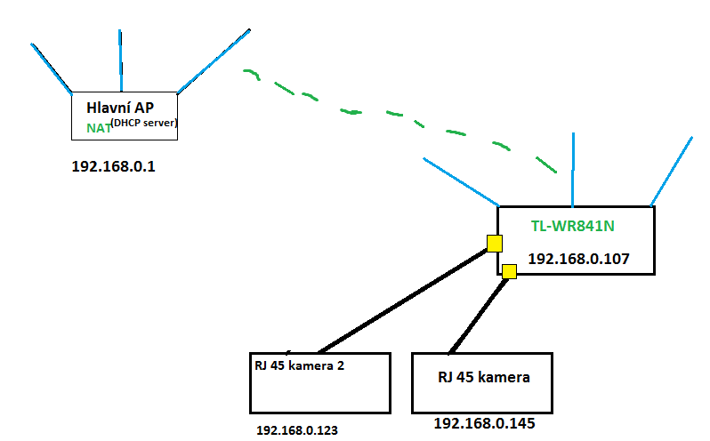

Díky za odpověď, nicméně, raději bych využil to, co již mám. Wifina je jediný řešení, jedná se totiž o 2 IP kamery na zahradě - ty mají pouze RJ45 rozhraní. Pokud jde o rušení signálu, široko daleko jsou pouze 2 další wifi. No zkusím si stím ještě pohrát, nainstalovat třeba DD-WRT, snad neskončím s brickem.
Každopádně děkuji za tip, kdyby se mi to nakonec nepodařilo zprovoznit tak za to ty 3 kila dám.
Ještě přikládám nákres, občas se špatně vyjadřuji :D
P.S. těch režimů u Wi-fi je celkem dost, budu muset nastudovat rozdíly. Pokud chci teda využít wifi router pouze na příjímání Wi-fi signálu pro kabelové zařízení, bez nutnosti vysílaní dalšího AP, jaký režím je nejlepší? Pokud tomu rozumím, zařízení které příjímá signál a zároveň vysílá (WDS Bridge), tak to snižuje rychlost, nebo ne?
díky
