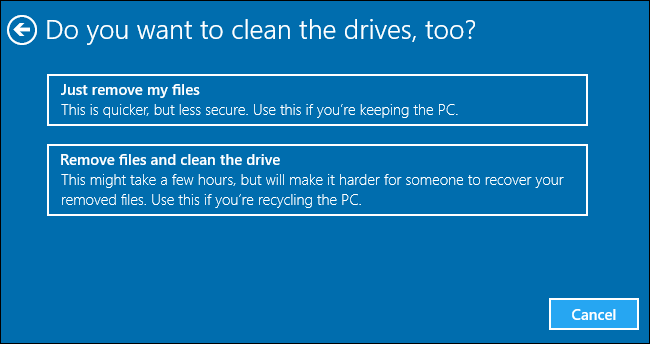

Děkuji za odpovědi. Ještě otázečka - jaký je rozdíl mezi těmito dvěmi možnostmi ? viz příloha A ted…

Zvol ten druhy. Zjednodusene - prvni jen odstrani cos tam mel a druhy cely disk prefor;atuje i s win…

Supr, díky.
