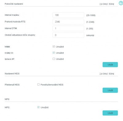

Našel jsem WDS je vyplý.

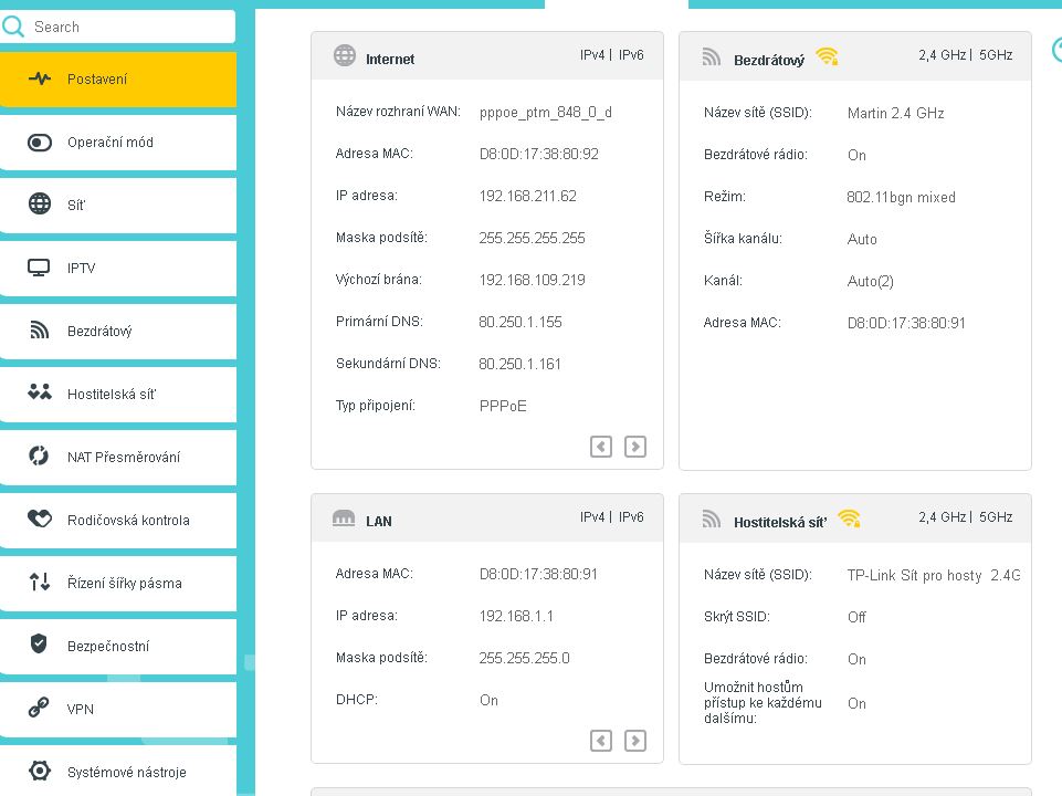

Operační mód Vyberte provozní režim: 1)Režim DSL modemu Router 2)Režim bezdrátového směrovače Mám…
MARTYNKO131 25.03.2019 22:43

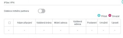

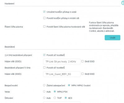

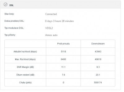

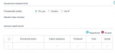

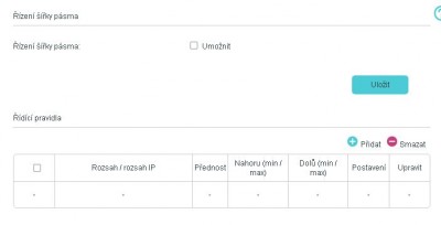

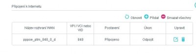

Fotky mi nešli vložit tak jsem je nahral na leteckou poštu. http://leteckaposta.cz/164577194

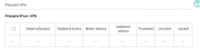

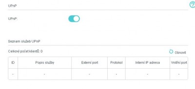

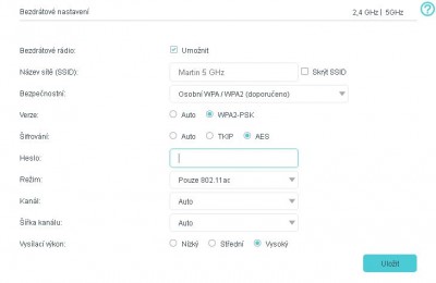

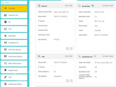

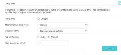

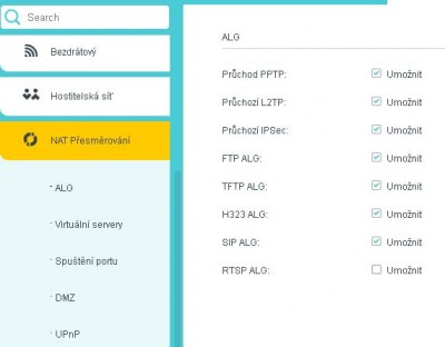

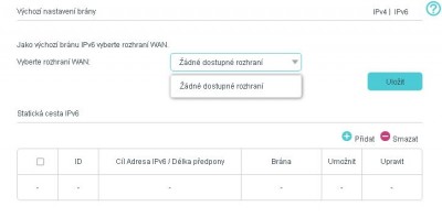

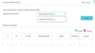

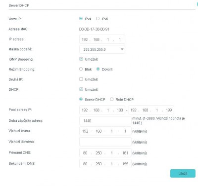

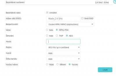

Jsou to screeny modemu jak ho mám nastavený.
MARTYNKO131 26.03.2019 11:23

Tak Teda router je dobře nastavený podle fotek archervr300
MARTYNKO131 26.03.2019 15:45

leckteré krámy mají napevno zadrátovanou americkou normu = jen 11 kanálů. jestliže router má při české normě 13 kanálů a když není nic připojeno, napadne ho nastavit si nezarušený kanál 12-13, pak může mít repeater ráno smůlu.
zkus nastavit vysílací kanál routeru napevno z 1-11, kde je míň zarušeno:
http://screenshots.portforward.com/routers/TP-Link/Archer_VR2600/Advanced_Wireless_Settings.htm
wireless - wireless settings - advanced - channel
napevno dále na stejné stránce: security / version, taky: channel width
