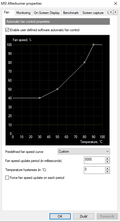

Když v Afterburneru nastavíš otáčky, tak neexistuje, aby ti to nějakým záhadným způsobem kleslo pod tyto nastavené otáčky. Raději si pořádně nastuduj ovládání nastavení toho Afterburneru (hlavně nastavení položek orámovaných červeně).
[86798-msiab-jpg]
Takto to mám nastavené, trošku som zodvihol tie grafové čiary aby pri menšej teplote nabehlo viac %fans speedu. Pri hre to stále nešlo tak ako som to nastavil no RMS už boli cca 600RPM neustále a teplota sa pekne držala, šiel som na google, zničoho nič sa ventilátor zopol na 3800RPM a nechcel sa vypnúť, teplota bola malá.. :/
To tvoje nastavení zruš.

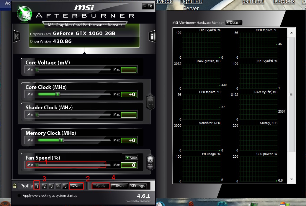

Postupuj takto:
1. Táhlem si nastav počet otáček (výsledek uvidíš vpravo)
2. Stiskni tlačítko Save (rozblikají se čísla 1 - 5)
3. Kliknutím na blikající číslo (1-5) se uloží nastavená volba (nemusíš znovu používat to Save).
Tím si vytvoříš jeden až pět profilů (podle potřeby).
Pro použití některého z profilů klikneš na číslo profilu (označené číslem 3) a pak 4. Apply
Poté se rozběhne ventilátor v otáčkách, které máš nastavené v jednotlivých profilech.
Do "normálu" to vrátíš stisknutím Auto a potvrdíš Apply. Taky se to obnoví automaticky zavřením MSI Afterburneru.

Ďakujem, tak spravil som to podľa toho návodu ale stále mi ten ventilátor nefunguje ako by mal.. ´´Vo Furmarku funguje tak ako si ho nastavím´´ inde nefunguje. Nastavil som 55% fans speed tak ako v návode, ventilátor sa točí 330RPM+- (v pozadí mam zapnutú momentálne hru Minecraft) skúšal som tie % pomaličky navyšovať od 55 až do 76% a až pri 76% sa ventilátor zopol a beží na 4000RPM, od 55% do 75% bol nárast RPM nebádateľný od 200RPM do 550RPM max.. Ak to navyšujem od 76% a vyššie tak tie RPM sa pekne zvyšujú/zrychľujú. Zo 76% som to hodil na 60% a ide to na 3300RPM ale ak budem % pomaličky uberať tak pri 55% sa ventilátor úplne vypne alebo bude ísť iba na cca 250RPM. Kde by mohla byť chyba ? Celé to je totálne divné a najviac nato je to že pri Furmarku alebo inách záťažových programov mi všetko funguje správne :/ :/
Takže nastavíš otáčky (posuvníkem) např na 1000 ot/s, stiskneš Apply a ten ventilátor se neroztočí? Jak to poznáš? Máš taky vpravo to okno s grafy jednotlivých hodnot (konkrétně Ventilátor, RPM)?
No ot/s si tam neviem nastaviť ale iba fans speed v %, od 0% po 75% sa RPM pohybujú od 0 do 500RPM. Od 76% do 100% sú RPM od 4000 do (neviem koľko maxima RPM) s tím že ten ventilátor ide neustále na 4000RPM+, nekolíše ani sa nevypína ani nič, kdežto pri 0-75% fans speed skáču RPM od 0 do 500, kedy ako. RPM vidím aj vpravo ale používam program CAM kde vidím taktiež teplotu a RPM grafiky.+(samozrejme je to taktiež poznať keď sa ventilátor zapne na 500RPM alebo 4000+RPM :D ) Čo poradíte skúsiť ďalej ?
