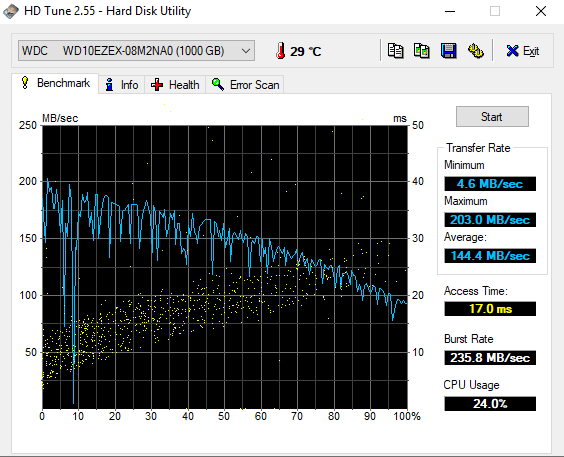

Screen z HD TUNE je tu, ukazuje že disk je v dobrom stave.
[86688-hdtune-png]

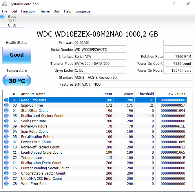

Screen z Crystaldiskinfo je tu, zvláštne ukazuje že disk je 7200 ot minule ukazoval rýchlosť iba 5400 ot. Toto je novšia verzia Crystaldiskinfo, v každom prípade disk bol aj tak vymenený lebo jeho názov sa nezhoduje s pôvodnym názvom. Už to nemienim riešiť, uplynuli už 4 roky a ja sa s tým musím zmieriť. Plánujem kúpu SSD disku ale chcel by som to risknúť a kúpiť ho z Aliexpres, ceny sú neporovnateľné.

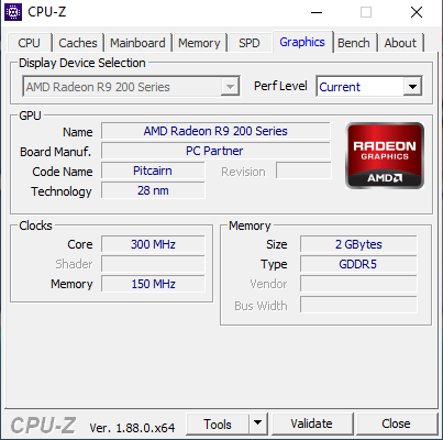

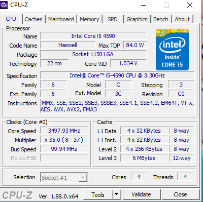

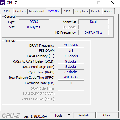

Tu sú obrázky z CPU-Z:

Základná doska je Asus Z87-K,Disk WD 1TB WD10EZEX 64MB SATAIII-7200 ot, grafická karta SAPPHIRE R9 270X DUAL-X OC BOOST 2GB DDR5 (5600MHz), AMD Radeon R9 270X (1020MHz), Procesor Intel Core i5-4590 Quad-Core, 3.30GHz (84W), TurboBoost 3.70GHz, Intel HD Graphics 4600 (1150MHz), 6MB L3 cache, socket 1150, Pôvodne boli Kingston 8GB KIT DDR3 1600MHz CL9 HyperX Plug and Play, dnes neviem aké sú tam. Pravda sú tiež Kongston 2x8GB DDR3 1600MHZ CL9 ale tieto sú bez chladičou. Pôvodný zdroj bol Seasonic G Series 550W, dnes je tam tiež nejaký Seasonic 550W ale už viditeľne nieje pôvodny zdroj. Pochybujem žeby šlo vôbec o Gold Seriu. Štítok je úplne naspodu a nemam ani istotu či je naozaj od tohto zdroja. Poraďte ako testnúť zdroj, jediný spôsob by bol vymontovať ho a aj tak nevieme či štítok je pravý.

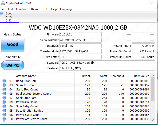

jedna technická: když si vyjedeš výstup nějakého programu a podle rolovátek vidíš, že okno crystaldiskinfo není celé, v tomto případě sice tušíš že u neviditelných kritických parametrů nejsíš chyba není, protože výsledek je ok. ale nevypadá to dobře a rozpomeneš se, že už 26 let většinou jde ve windows měnit velikost oken.
wd10ezex je 7.200ot disk. je v režimu sata3.
smart hodnoty (id 05,c5,c6,c7) jsou 0=ok, disk by měl být v pořádku.

vypadá to, že na rozdíl od tvrzení jsou tam paměti 2x4gb. na to je v cpu-z záložka "spd" pro jednotlivé moduly.
speccy se tomu podrobně nevěnuje, jen na prvním odstavci "summary" uvádí celkovou paměť.
