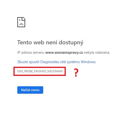

Poslední dva týdny každou chvilku padá připojení na cca 30 vteřin. Viz foto.
Nějaké rady?

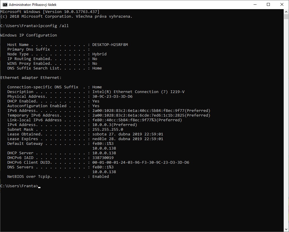

nějaké nastavení sítě - dns server? (ipconfig -all)

viz obrázek

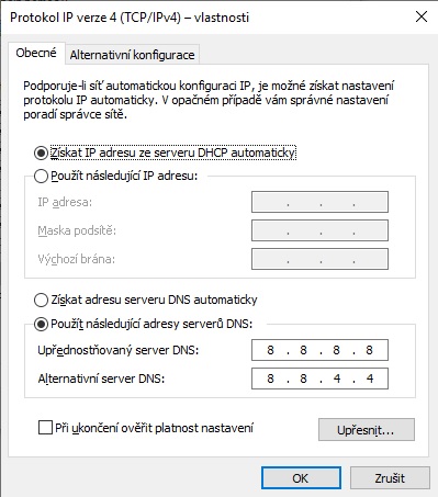

Zkus změnit DNS servery na 8.8.4.4 a druhý na 8.8.8.8
Nastavil jsem to takto a nepomohlo
NEMŮŽU SE ANI V KLIDU PODÍVAT NA VIDEO. Prosím pomoc! :/
zkusil jsem nastavit 8.8.8.8 a 8.8.4.4 potom 1.0.0.1 a 1.1.1.1 a problém stále přetrvává, zkoušel jsem i podle tohoto videa: https://www.youtube.com/watch?v=ZMH0XBi1Up8
Zruš IPv6 (zruš aktivovanie). A potom si nastav vyššie uvedené DNS servery, ale na routeri. Na svojej karte potom nastav automatiku.
Podľa výpisu máš ako "prefered" uvedené oba - IPv4 a IPv6.
