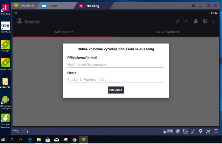

Dobrý den, mockrát děkuji za rady. Potřebuji na PC s Windows 10 zprovoznit programovou čtečku https:…

- Vyborne, tedy nejde o instalaci, ale chces jen zprovoznit tu APKu na Windows je tak ? - Jen na zač…
XoXoChanel 02.05.2019 13:41
XoXoChanel
Potvrzuji funkčnost v MEmu. https://www.memuplay.com/ Mockrát děkuji za vysvětlení a rady. nový

Potřebuji číst v PC a proto potřebuji zprovoznit tuto aplikaci na PC https://play.google.com/store/apps/details?id=cz.ereading.android&hl=cs

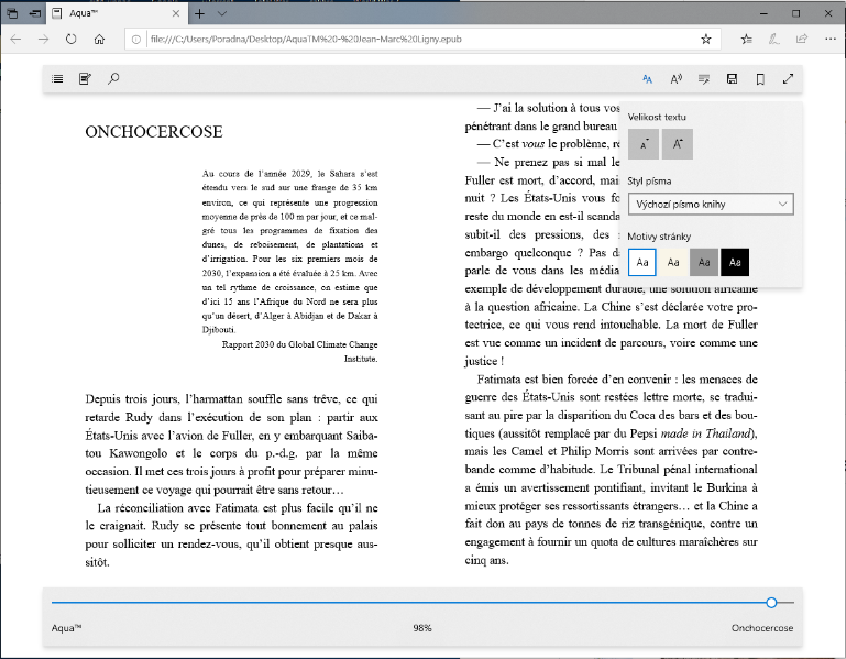

- Existuji i jiné moznosti jak cist pod Windows 10 knihy, třeba somotny Edge, umi cist ePUB, ale mimo to také nabízí TTS (text to spech) a samozrejme zakladni nastaveni a upravy vzhledu knih.
* Co se tyce TTS, opravdu na Edge "Jakub" je snad nejlepší cestina jakou jsem prozatím slysel, preferuji ho i před placenou "Eliska". Nechybi ani moznost nocniho cteni, záložky, poznámky, TOC, nebo inverzni zobrazeni "cerny podklad / bilé pismo", nepotrebuje instalaci, jen pravy klik na → kniha.ePUB, ovterit s → "Edge".
[86784-ilustracni-obrazek-edge-epub-png]
* Ilustracni obrazek Edge + ePUB. Po klinuti na FullScreen, vidíš jen knihu, na obrazku jsou umyslne zobrazeno menu moznosti pro 'ilustraci'. Pro TTS: "Nastaveni" → "Cas a jazyk" → "Rec" → "Microsoft Jakub".

- K samotnému spusteni té APK budes potrebovat "EMULATOR". Který je nejlepší nedokazu urcit, ale muzes je vyzkoušet a pouzit zkratka ten, který ti vyhovuje nejvic.
*Nechavam ti odkaz na 3 takové ty nejznamejsi:
1) BlueStacks : https://www.bluestacks.com/fr/index.html
2) Bliss : https://forum.xda-developers.com/bliss-roms/bliss-roms-development/x86-bliss-x86-pc-s-t3534657
3) MEmu : https://www.memuplay.com/
