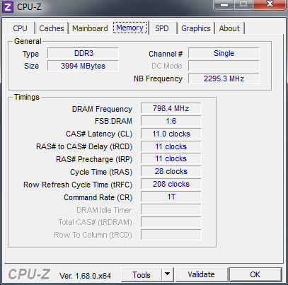

nerozumím k čemu cpu-z...
- K cemu CPU-Z ? Asi chtel videt toto (polozka memory) :
[86859-cpuz-png]
