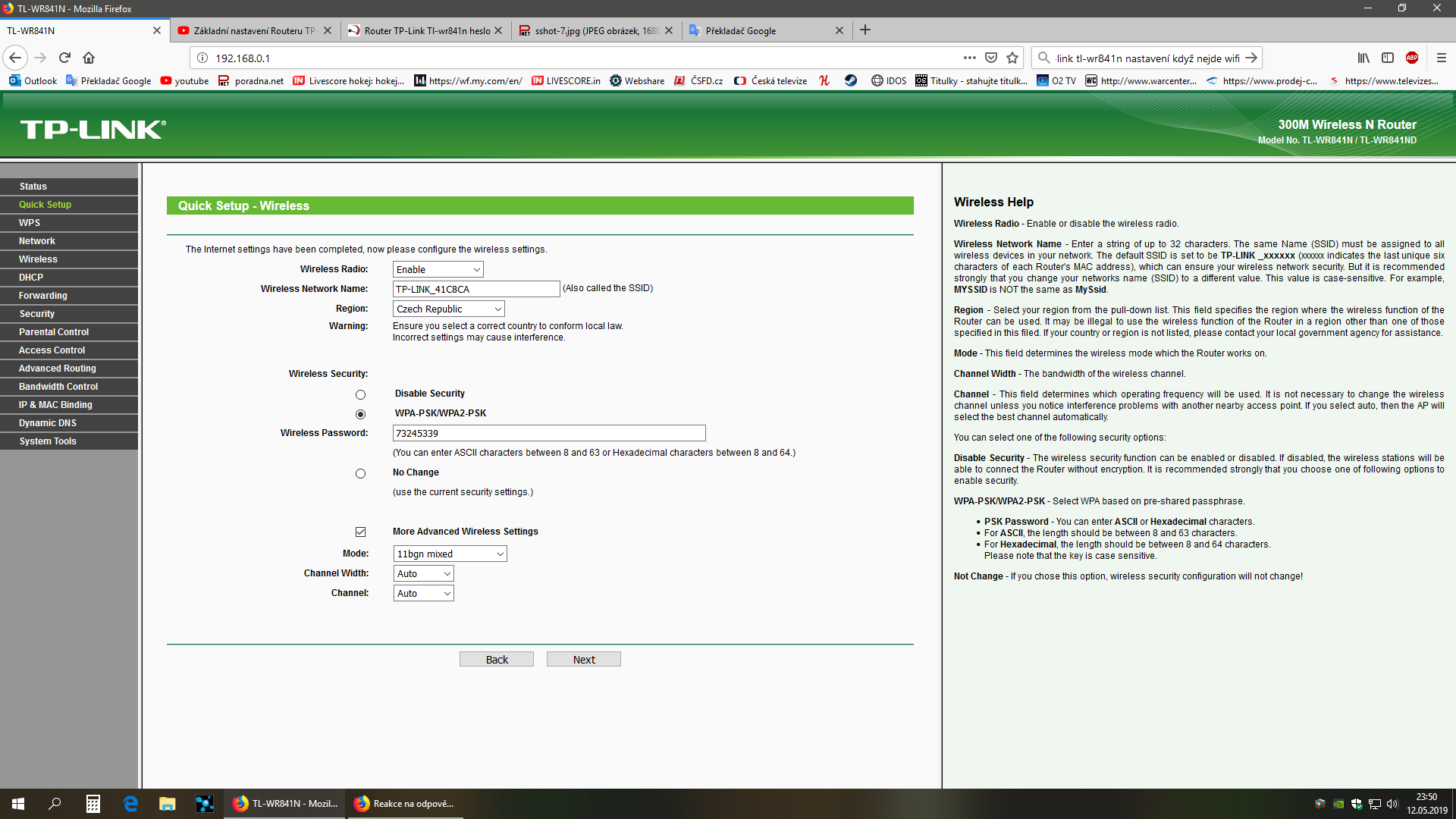

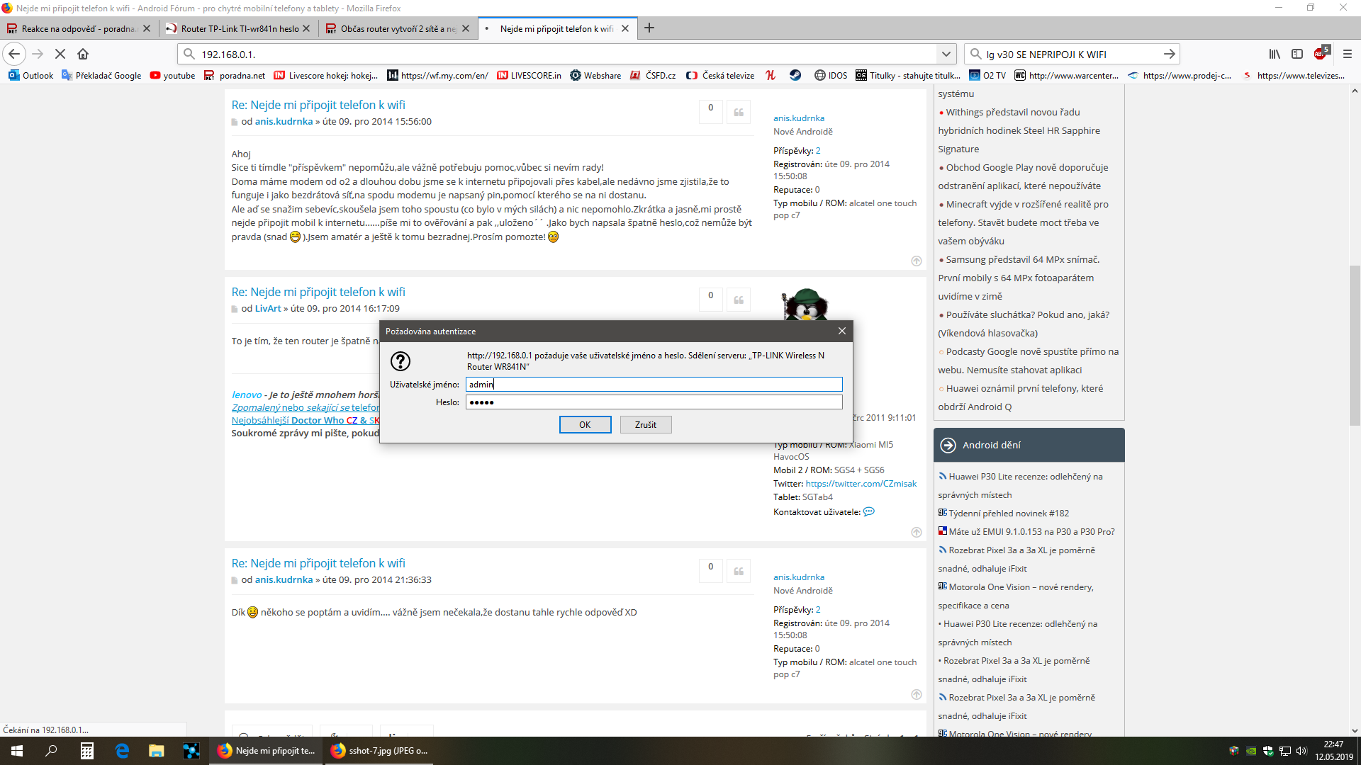

Když dám do https/ 192.168.0.1. napišu uživatel - admin heslo routru tak mě to nepustí.
tuta 12.05.2019 22:49
tuta

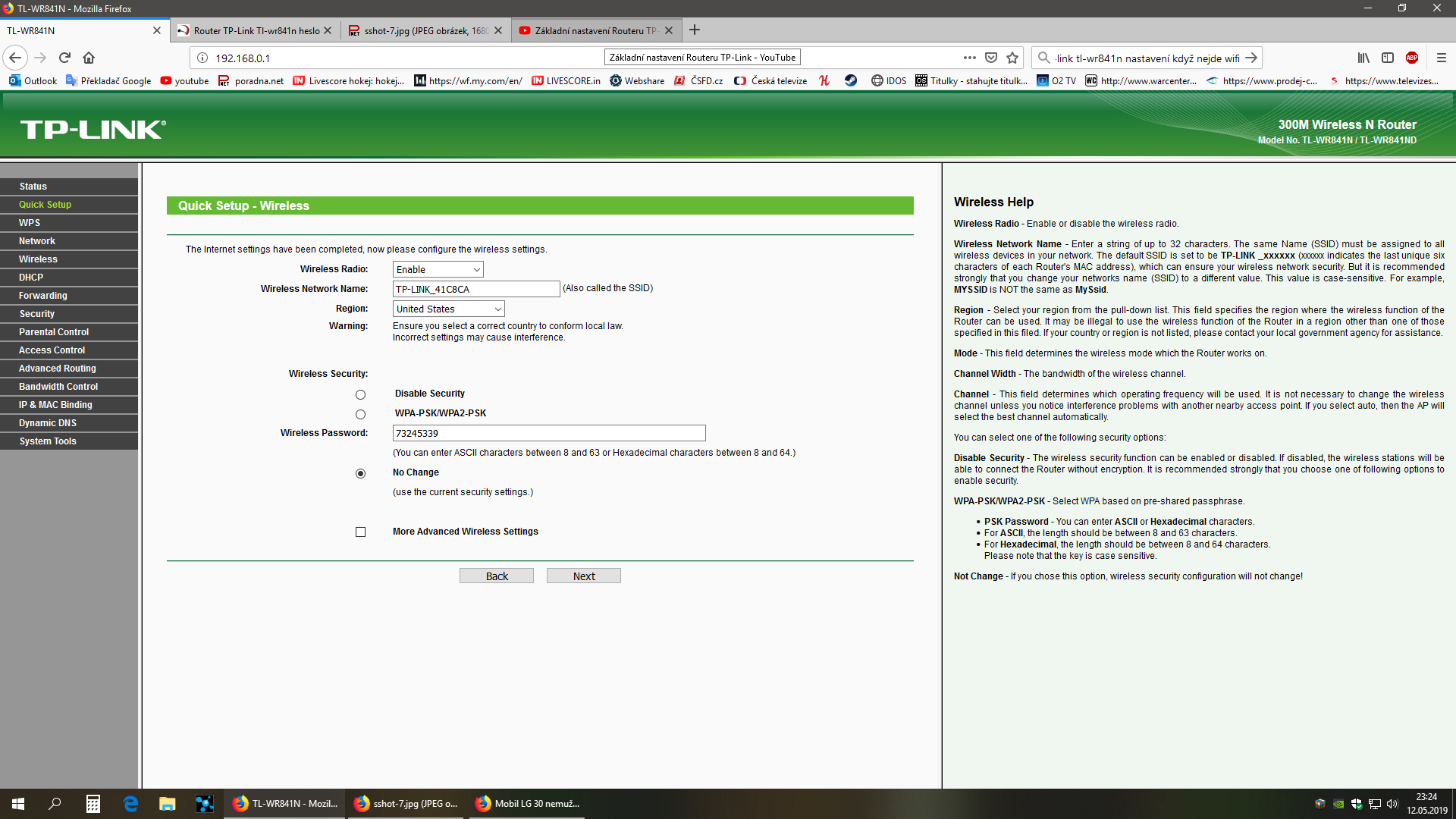

Už jsem tam,co mám hledat?

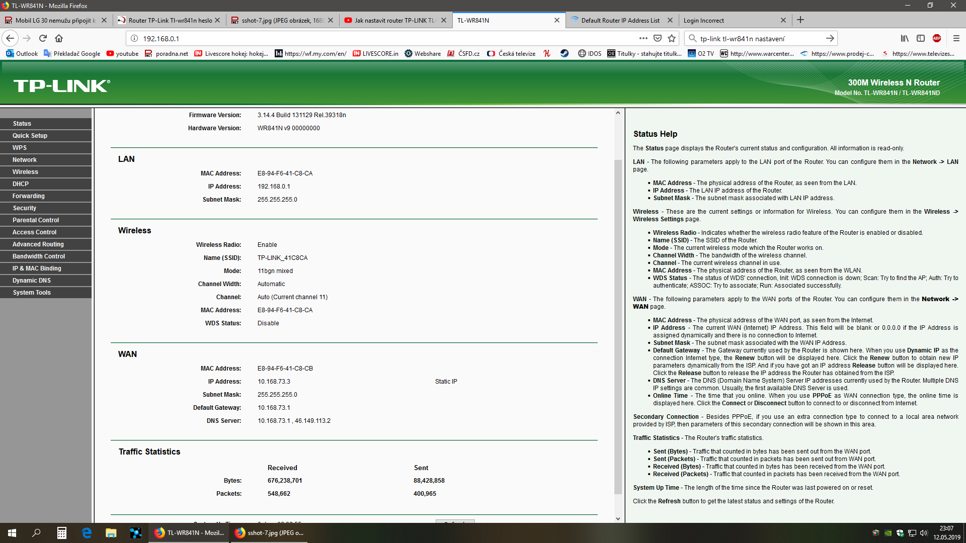

je tam region usa, no budiž. moc nerozumím tomu "security - no change": jakože wifi přístup bez hes…
lední brtník 12.05.2019 23:40
To usa jsem už přepsal na czech. žádná změna wpa/wpa2. jsem dal a nejede na wifi ani novej telefon a…

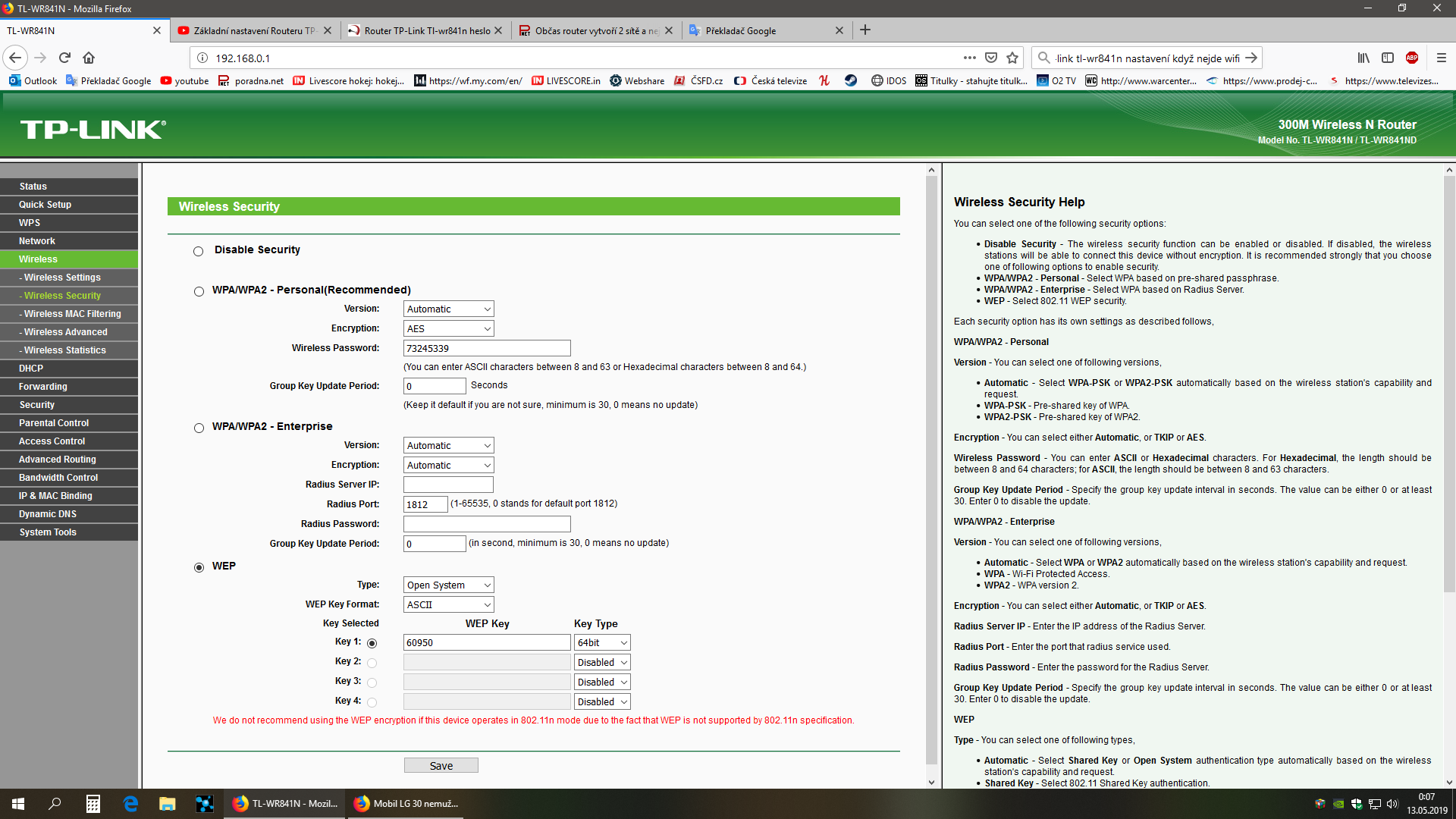

5-png, 2-png: nastavení wep nemá už 10 let na routeru co dělat, píše ti to i červeně. správná kombin…
správná kombinace je napevno zatržená: wpa2 (personal) + šifrování aes. k tomu si zvol si nějaký zapamatovatelný wpa key = wifi heslo.

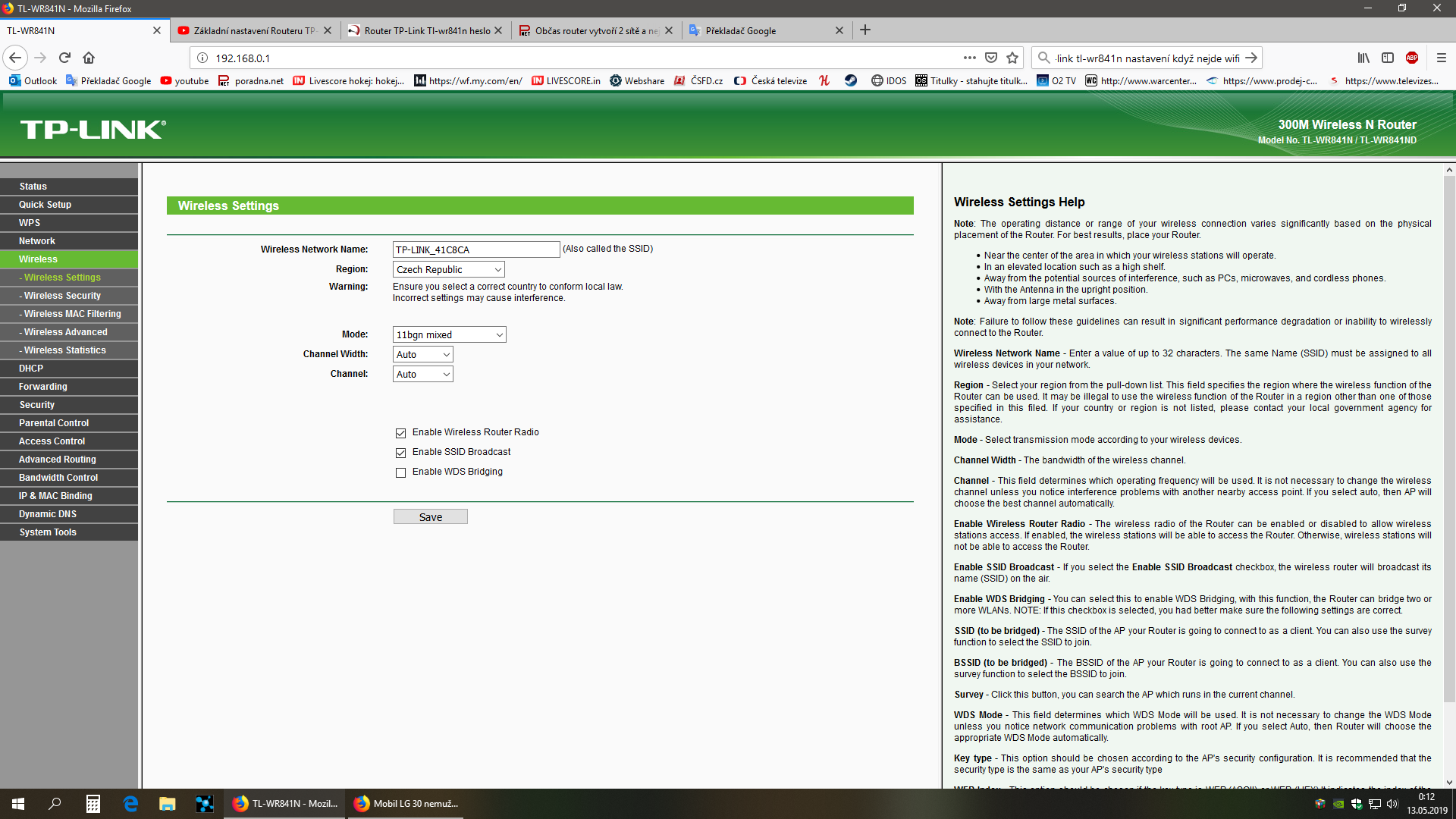

4-png, 1-png: máš tam moc věcí na automatiku, tupější mobily pak mají potíž se s tím domluvit.
channel width: 20mhz
číslo kanálu jde dát napevno podle toho, kde není v baráku zarušeno.
region česko umí 13 kanálů, některé krámy vyrobené číňany bez fantazie jen amerických 11.

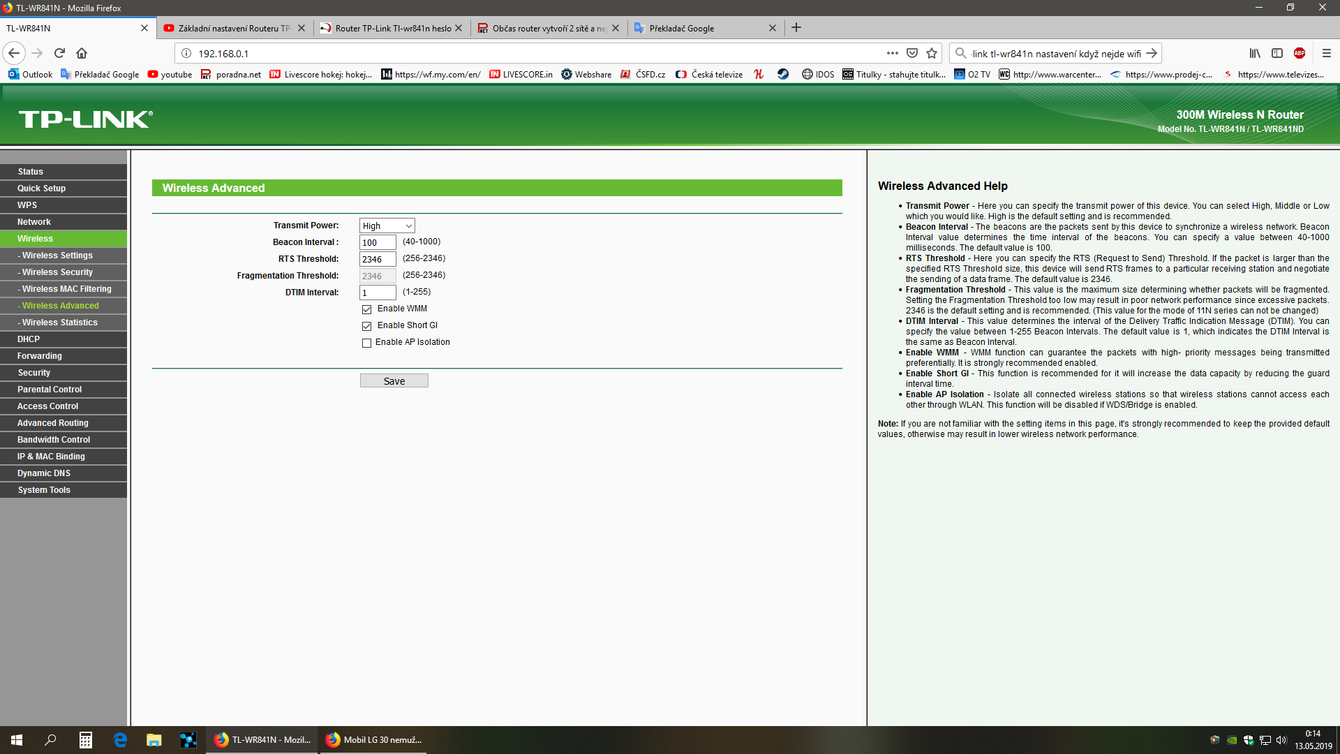

wireless advanced: není třeba měnit nic.

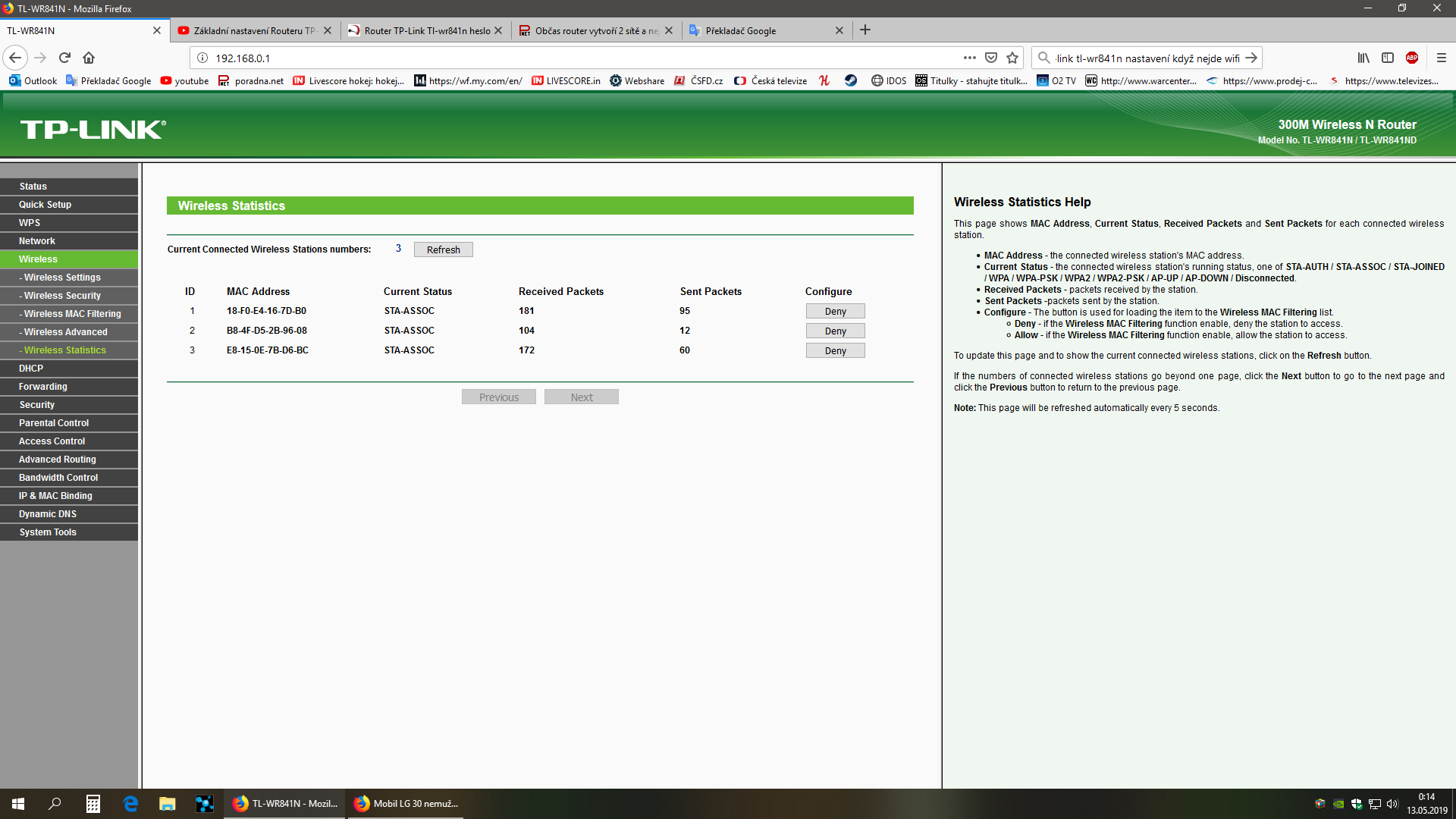

statistics: udivuje mě, že tam nevidím wifikrámy připojené přes wpa2

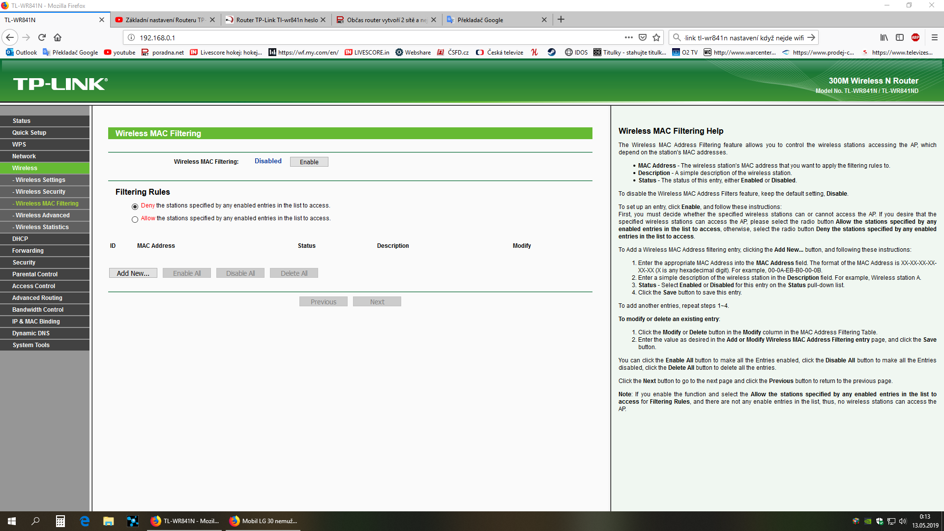

3-png: nejdřív to musí fungovat. rozvrtání filtrů si nech až nakonec, stejně to jen komplikuje život a obejdeš se bez toho.
Jak už psal méďa. Region dej na Czech Republic a kanál taky napevno a šířku kanálu na 20MHz.
S tím zabezpečením to máš taky nějaké divné. Na zkoušku bych zabezpečení vypl úplně ať problém potvrdíš nebo vyloučíš.
Nezapomeň router restartovat.
