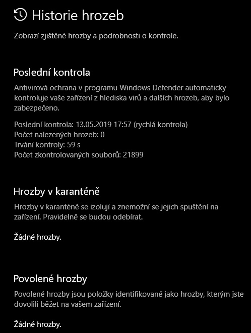

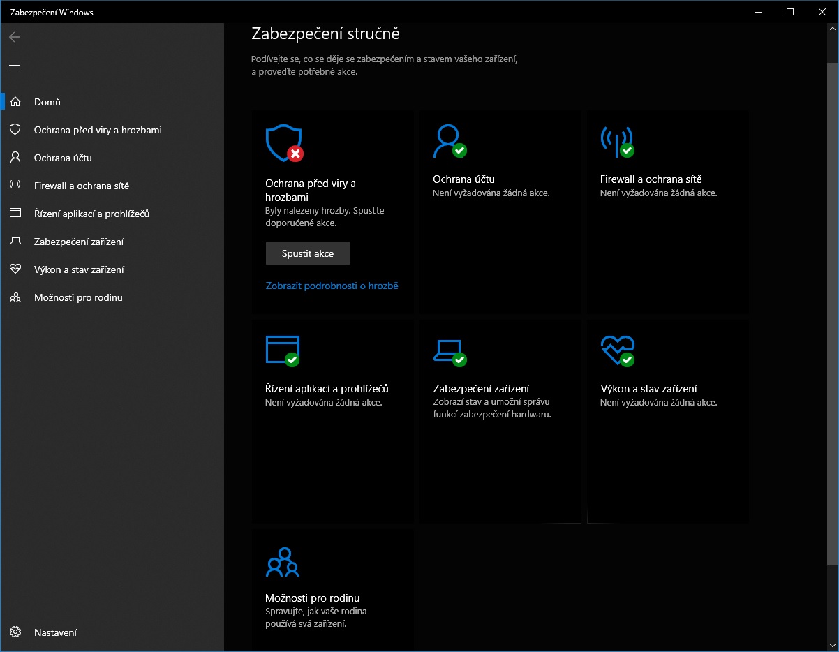

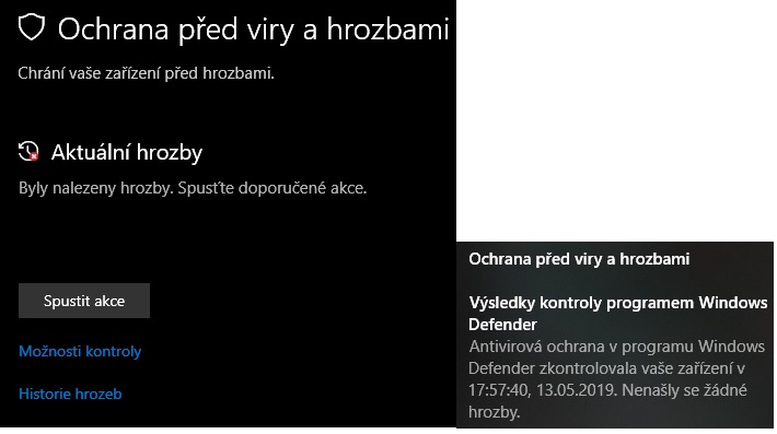

Zdravim,
dneska jsem si všimnul, že mám u antiviru červenej štít (obr 1), udělal jsem rychlou kontrolu a informace si protiřečí (obr. 2), v historii a tak nic neni napsany a "spustit akce" nic nedělá.
Testoval jsem to ADWCleanerem, MBAM a rychlou kontrolou přes win. deffender - viz. obrázky, a ESET online scanner (teď stáhlej) - ten hlásí čisto.
Udělám i celou kontrolu pokud to je potřeba.
Někdo rady, co s tim?

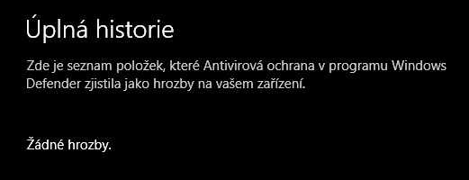

Vlevo dole Historie hrozeb.
Kurt 13.05.2019 18:32
Kurt
Jak jsem psal, nic tam neni napsany, proto to nějak nechapu.

Ok a jsou to opravdu "hrozby" antiviru? Není u té ikony červené znaménko jen proto, že nemáte nastav…
Kurt 13.05.2019 18:44
Kurt
Takhle, a po kliknuti na "zobrazit informace o hrozbě" mě to hodí na obr č. 3
