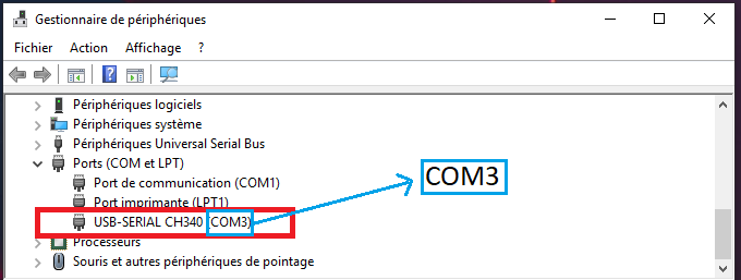

PS: Pod Spravcem zarizeni -> COM & LPT se také podivej, zda-li pouzivas spravny port COM (spravnou cestu) :
[86918-port-com-png]

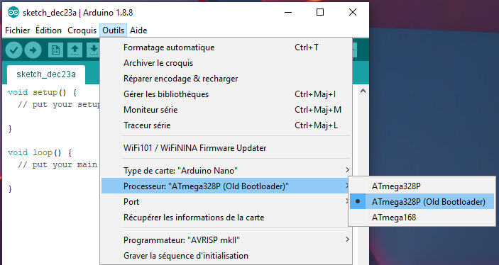

TiP ~ Uz se mi stalo, u problému s komunikaci mikrokontroleru, kde bylo ve stavu "nedostupné" (pro zapis a cteni), zvolit Old BootLoader :
* Ilustracni obrazek.
Spoiler
[86919-old-bootloader-png]
