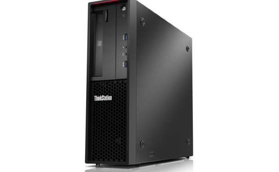

Proč? Výrobce uvádí, že se tak dá provozovat. Na tom nic neobvyklého není. [87122-p300-sff-png]

No ale když vyjede šuplík, tak vypadne disk na zem ne?
jezekhifi 06.06.2019 20:19

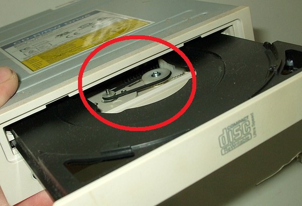

Metride 06.06.2019 22:00
Metride
VYŘEŠENO stačí nechat gumičku která v mechanice funguje jako řemen na 5 minut ve vařící vodě. Možná…
Metride 06.06.2019 22:37
Metride
No sem zvědavej já tu mám 3 kde nevyjždí šuplík ani nezajíždí v normální poloze,respektivě když se t…
sambilionk 07.06.2019 05:01
sambilionk
gumičky časem zteří a rupnou. jestli se už teď chová divně, změřil bych průměr a googlil obchod.

sakraforte 07.06.2019 10:47
sakraforte
viz karlova fotka. různé firemní sff konstrukce jsou dost tenké a jedinou možností, jak tam dostat c…

ml1 07.06.2019 15:04
ml1
viz karlova fotka.
různé firemní sff konstrukce jsou dost tenké a jedinou možností, jak tam dostat cd mechaniku, je provozovat ji nastojato. protivypadávací výstupky jsou běžná věc, nic nadpozemského bych v tom neviděl.
pokud je to jednou za rok, velké cd se tak dá strčit i bez těch výstupků, ne že by to nešlo. ale samozřejmě si umím představit i lepší zábavu.
mám zrovna na stole asi to co myslíš: 19x19x5cm fujitsu krám, připomíná spíš notebukovou konstrukci.
já předpokládal větší krámy pro podložení monitoru, spíš slim desktop, to mívalo tak 30x30x10cm s klasickou mechanikou, kdysi jsme toho měli plnou fabriku. teď už je to nahrazeno těmi minikrámy typicky bez mechanik s ulv procesory.
je to fuk, tazatel si poradí podle toho, co má on.
