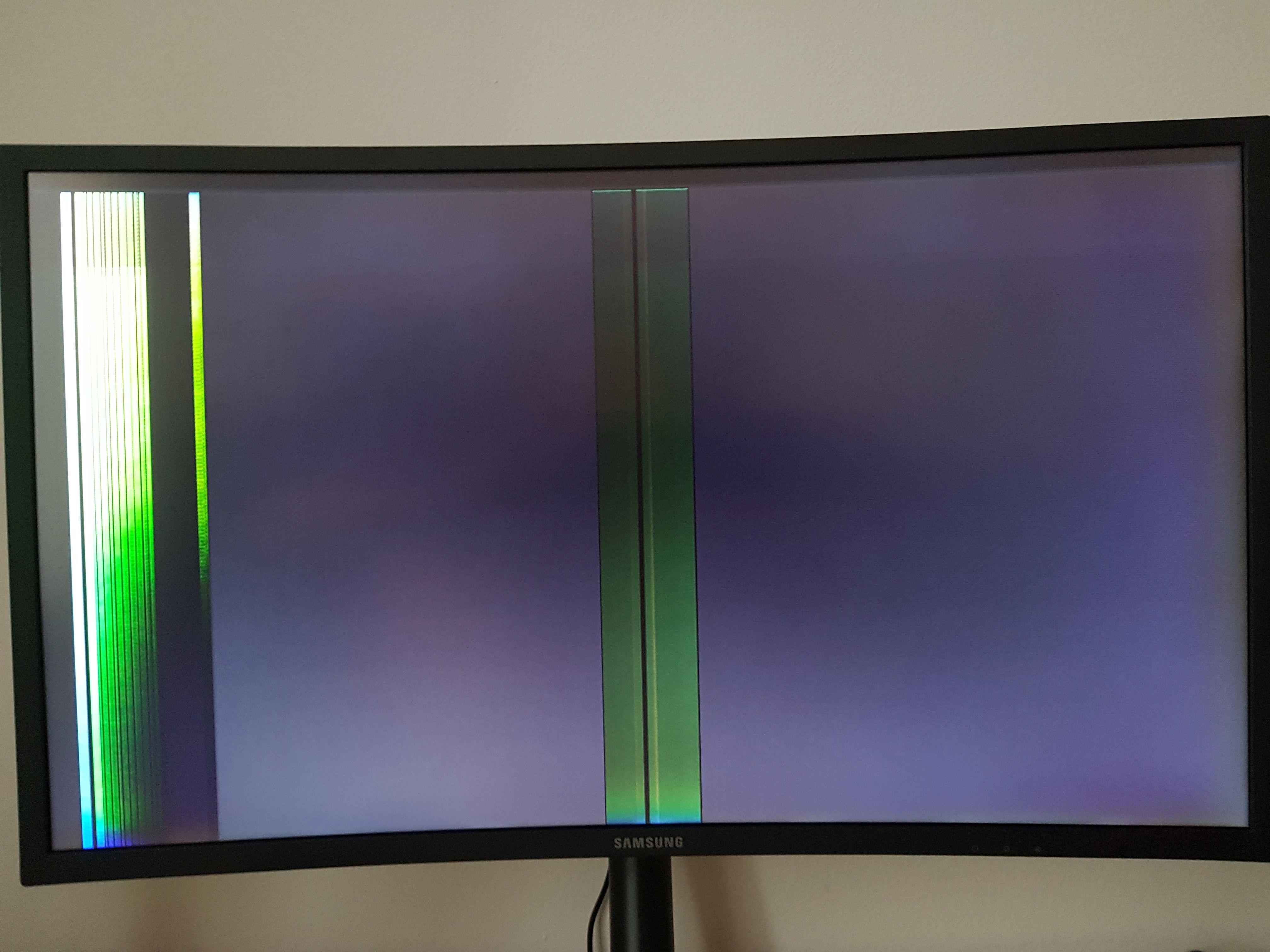

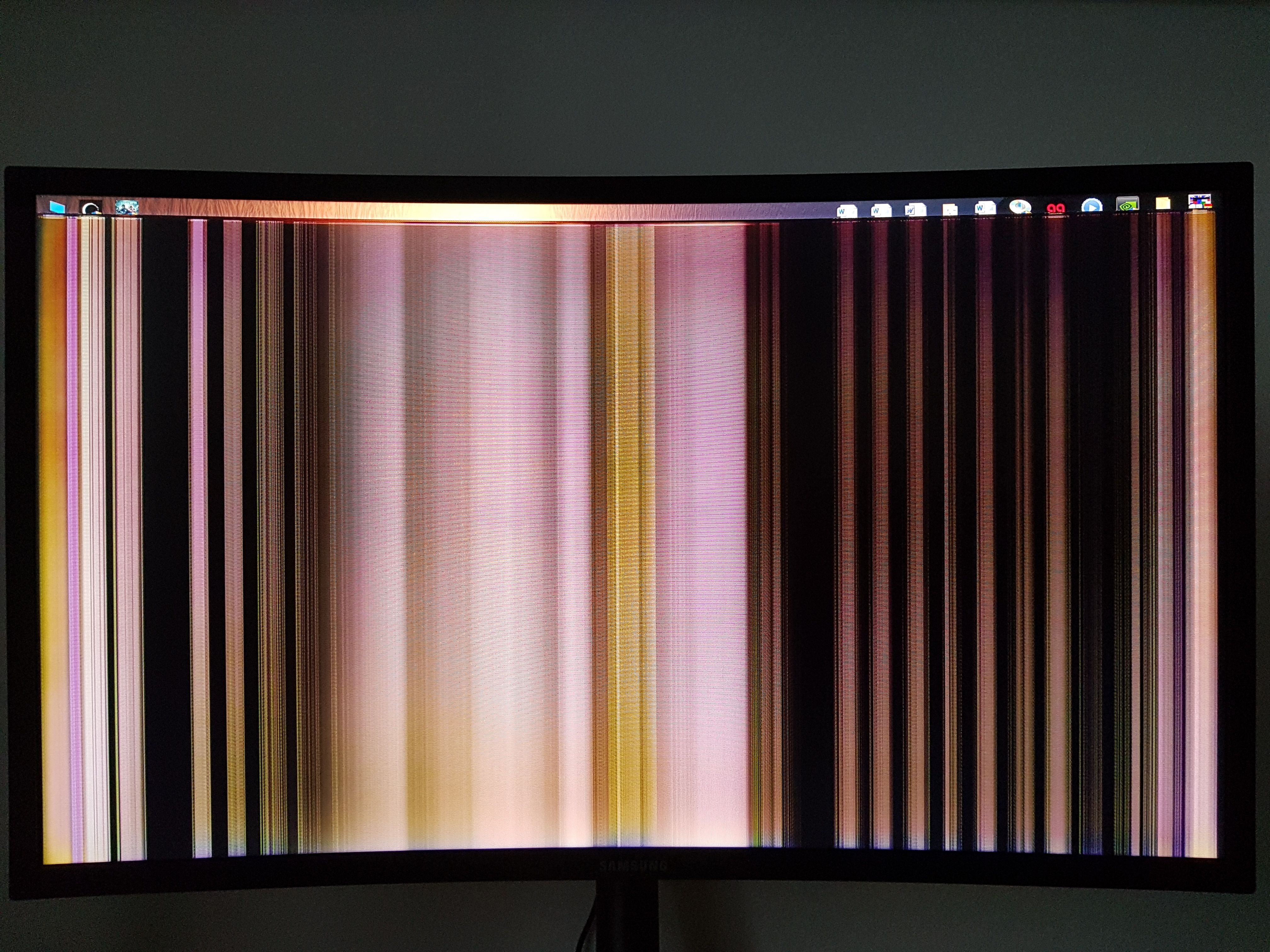

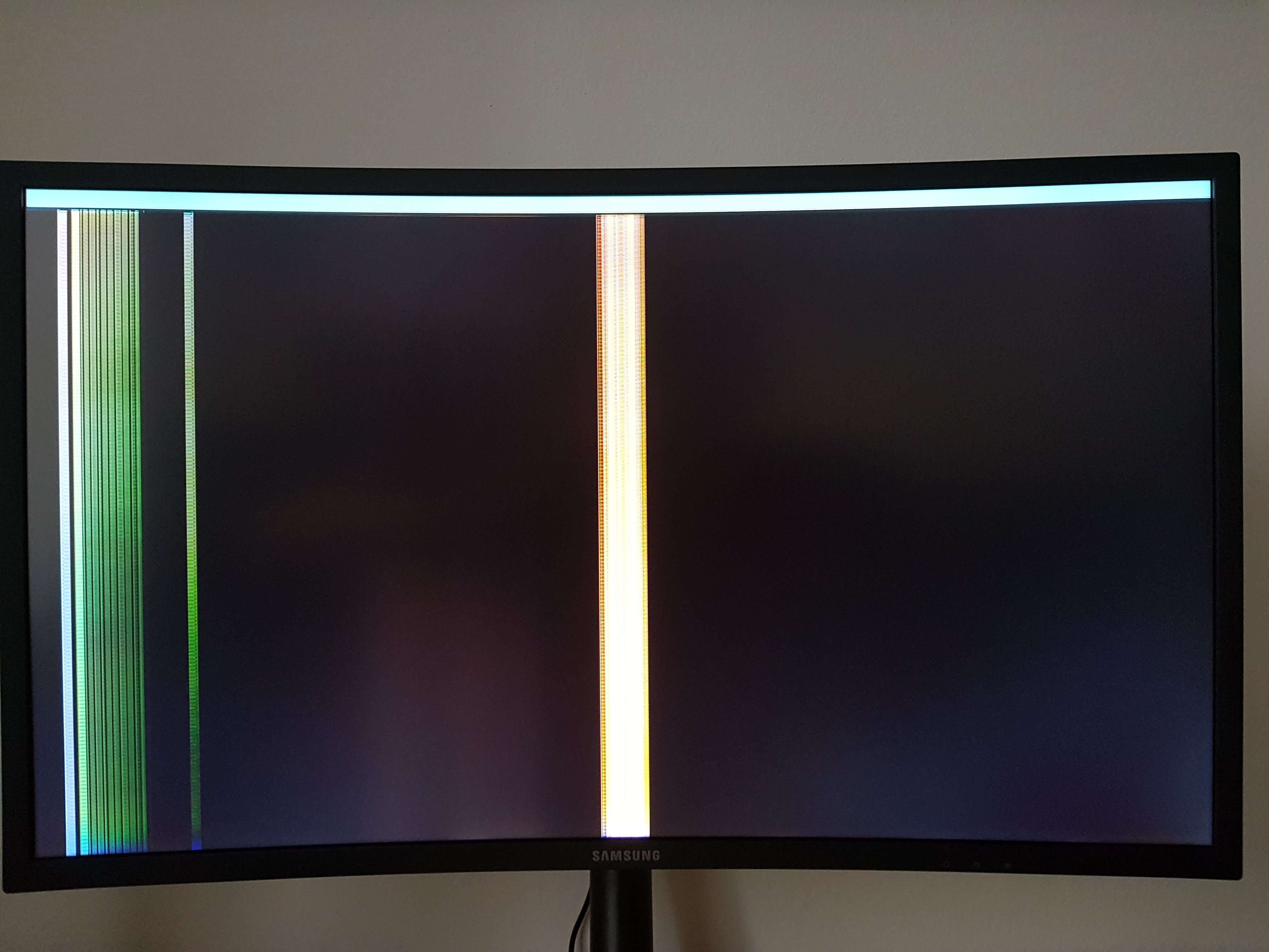

Tady mám nějaké fotky:

Grafika, zdroj, monitor, deska. Neco z toho. Prvne bych vyloucil monitor pripojenim k jinemu, to je…

Jeden IT technik mi říkal, že to vidí na monitor...že už podobný problém viděl (bráno i podle fotek). Konkrétně že to vypadá na napájení elektroniky monitoru, tj. špatné kondenzátory nebo mosfety, při delší nečinnosti ztratí kapacitu ale jakmile se zahřejou začnou zase fungovat ok. Zkusím tedy nejdříve vyměnit monitor a podle toho budu řešit dále...
