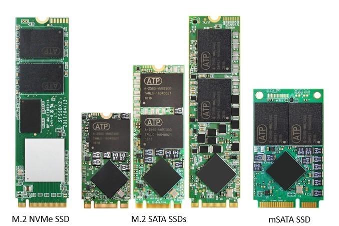

Dá sa nejako zistiť či ide o sata alebo nvme port? [87260-m2sata-jpg]

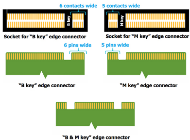

je tam asi miesto len na tej najmenší 42mm disk. Dá sa nejako zistiť či ide o sata alebo nvme port?
- Pro urceni spravného KEY-klice (B/M/B+M) portu existuje velmi jednoducha metoda pocitani PINu. Jak je jich tam x5PIN, je to M-kovej, 2XVyrez = M+B :
[URCENI KONEKTORU]
[87258-m-2-key-rozeznat-png]
[URCENI VELIKOSTI]
- Ta nejmensi s jednim sroubkem na velikost jednoho palce koresponduje :
* Nebo spise urceni délky,, ono, sirka je s 2.2cm stejna u vsech stejna.[/i]
2230 = 22mm siroky & 30mm dlouhy, tak muzes pomoci zmereni jeké delce koreponduje..
- Dalsi jsou pak :
2242 = Tedy 22mm siroky & 42mm dlouhy (myslim ze jiz rozumis)
2260
2280
- A nejdelsi :
22110 = 2.2cm siroky a 11cm dlouhy.

- Nvma (coz je jen Non-Volatile Memory) zalezi kolik ma linek (pcie x4), nic spolecného s pouzitym klicem. To uz spis zalezi na obrazku jeho PORTU a samotném NTB (chipsetu) né z obrazku KEY-disku.
* V teorii jestli ma "x5 PIN / M-Key" (né MDOT) tak rychlejsi NVma podporovat muze jinak pojede jako S-ATA. Zalezi jen jestli PCIe x 4 opravdu podporuje i NTB to ale z disku nevyctes.
