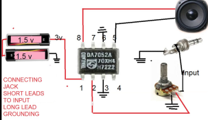

Jako alternativa jestli ti staci 2W : IC8002 (cena ~ 20Kc?) [87308-ic-png] DataSheet PDF : https://t…
