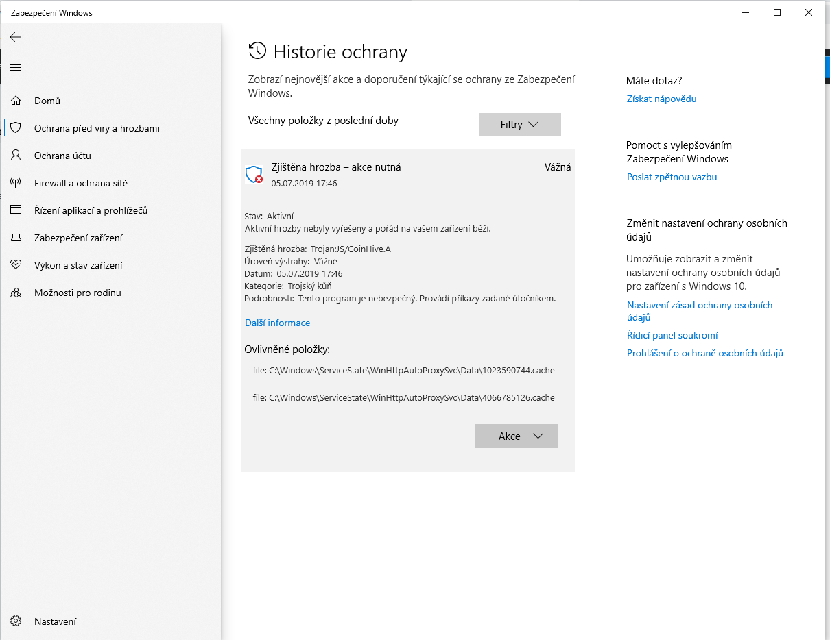

Přidat otázku mezi oblíbenéZasílat nové odpovědi e-mailem Zjištěná hrozba: Trojan:JS/CoinHive.A
Ahoj, můžete mi prosím někdo poradit jak se zachovat k souborům vyfoceným v přiloze? karantena nebo odstranit?
Navíc by mně zajímalo jak se to dostalo do počítače, dočetl jsem se že je to obvykle součášt rozšíření pro prohlížeče nebo různé stahování sajrajtu. Jediné rozšíření které mám je Adblock, používám Chrome a kromě toho stahuji pouze hry ze steamu, uplay, gog atd. + tu a tam nějaký film z uložto.cz nic víc

To je přece jedno. Jestli je chceš pozorovat, dej je do karantény a navštěvuj je.

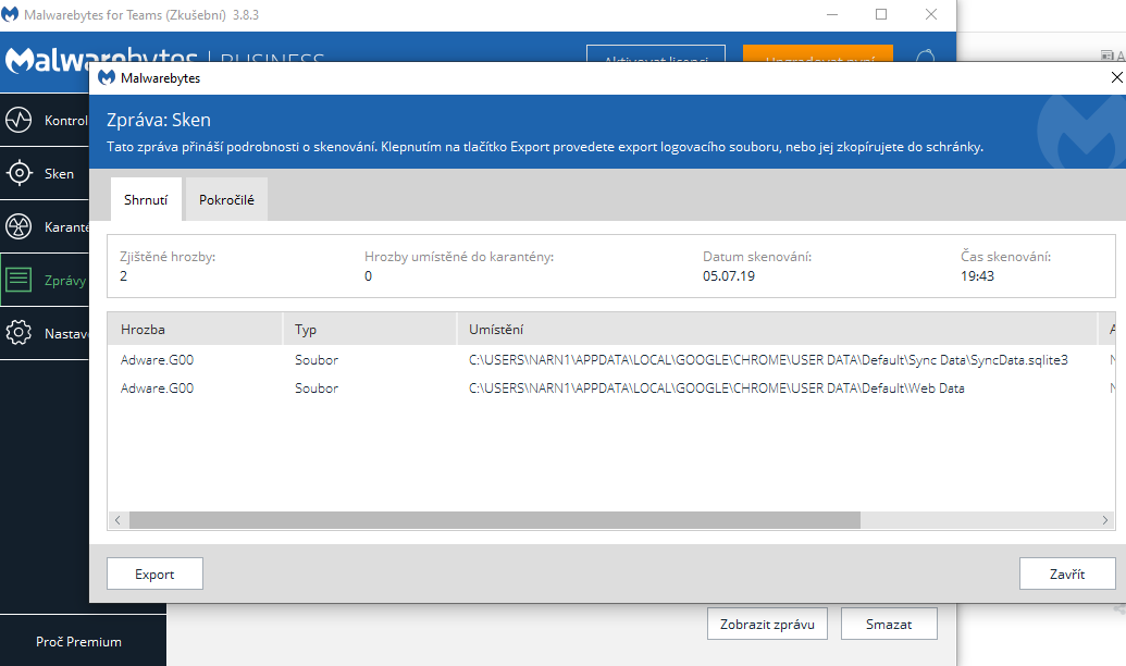

šel jsem si stahnout ještě malwarebytes, a ten našel Adware.G00 (viz přiloha) tak jsem se toho taky…

No já myslím, že i toto nebylo nic hrozného. :-) Já adblock nepoužívám, používám ublock origin. Ale…

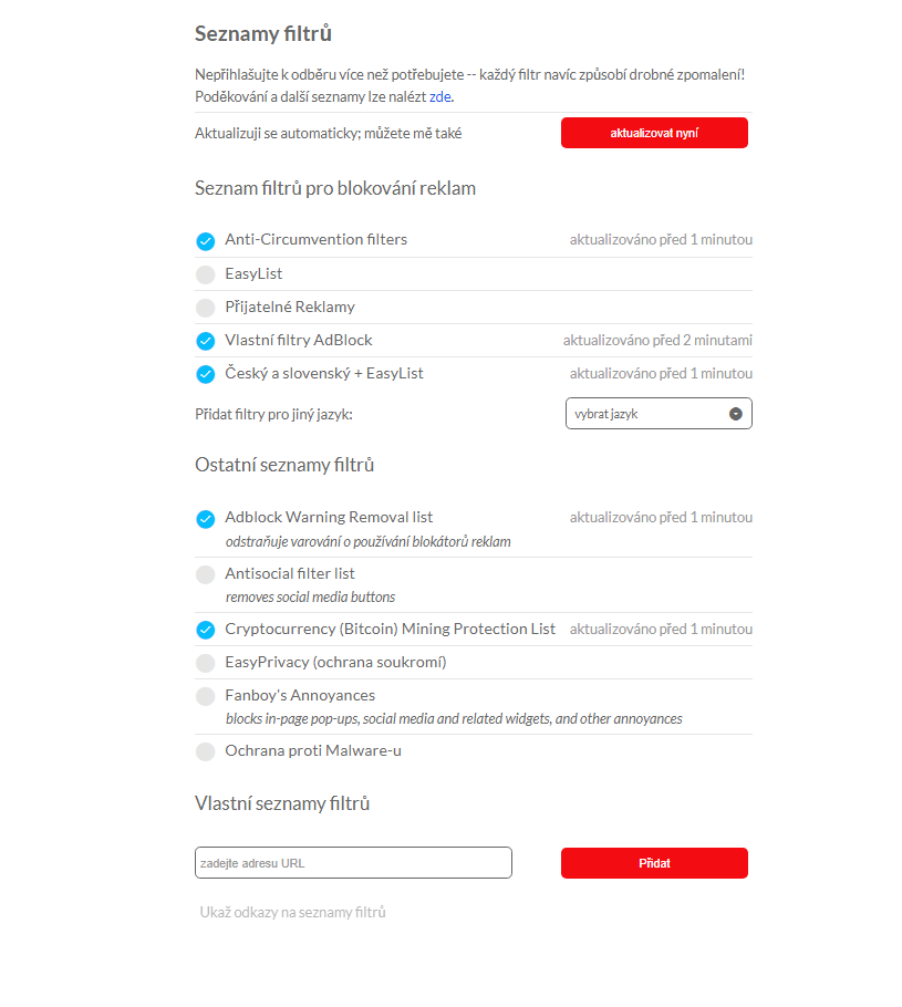

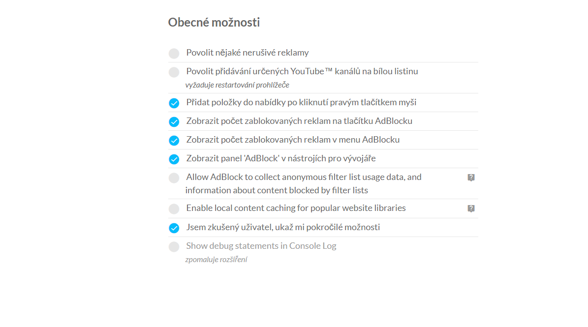

musim priznat ze v nastavení adblocku jsem se nehrabal, takhle vypadá současné nastavení

Já myslel spíš třeba uživatelská pravidla, globální nastavení a lokální pro jednotlivé domény a podo…

Todle to neřeš, tím, že někde máš nějaký zápis CoinHive, na místě, ke kterému má přístup prohlížeč, bezpečnost tvého pc nijak neutrpěla. Maximálně jsi mohl chvíli těžit coin a mít vytížený cpu, jestli vůbec. Jako neřeš myslím tím tady ten následek, který chceš řešit. Kdybych byl já tebou, tak bych se snažil tak akorát zjistit na jakém webu ten js byl a pokud se na to nepřijde, nic se neděje. :-)
Já myslel spíš třeba uživatelská pravidla, globální nastavení a lokální pro jednotlivé domény a podobně. Člověk pak může například zablokovat všechen js a povolovat jen konkrétní pro konkrétní domény. Nebo si může i pohrát s uMatrixem, což je doplněk od stejného autora jako je ublock origin.
