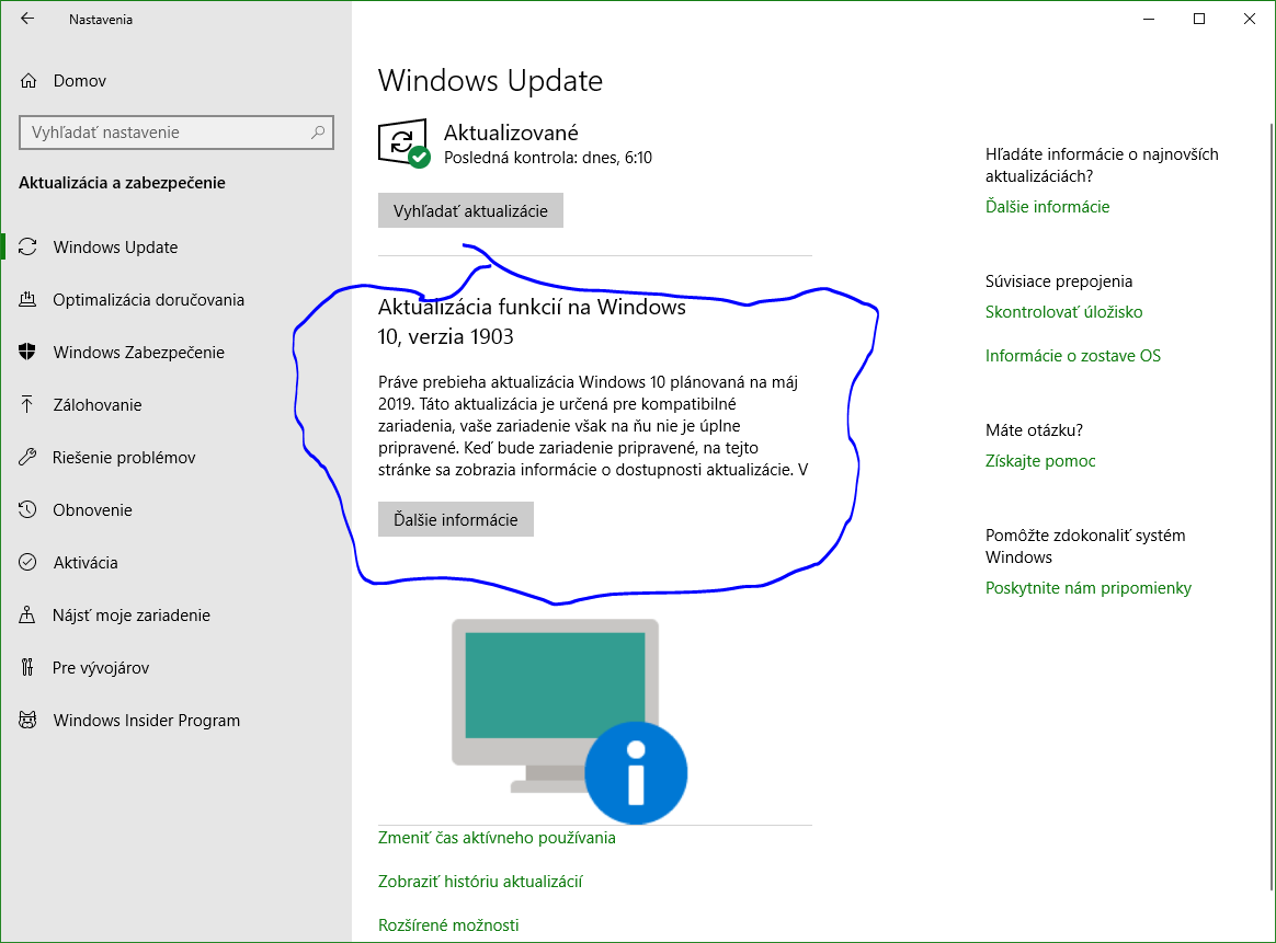

Windows 10 verzia 1903 nie je kompatibilná
Zdravím, neviete čo mám robiť s následujúcim problémom (pozri obrázok)? Je mi to nejaké divné, že mi to stále nejde, a manuálnej aktualizácií sa chcem vyhnúť, radšej to urobím cez Windows Update. Notebook mám od ASUS-u, niekde na internete som sa dočítal že by to mohlo byť aj tím, že mám pripojené USB zariadenia do NTB. Myš aj klávesnicu som teda odpojil, no nezmenilo sa to. Disky a iné zariadenia pripojené cez USB nemám.

Odinstalovat DriverBooster byl dobrej nápad. Znovu ho instalovat - to už tak moc dobrej nápad nebyl. Je možné, že Ti natahal do systému nějaké divné ovladače, které teď brání upgradu na verzi 1903.
Ale stejně - pokud už máš systém rozdrbaný CCleanerem (to může být ten pravý pachatel, proč ho používáš???), nemusí to spravit ani nová instalace správných ovladačů z webu výrobce notebooku.
V takovým případě to vyřeší jen nová čistá instalace Windows.

Na to nepotřebuješ žádnej odkaz, stačí logicky přemýšlet:
Jak DriverBooster ví, odkud má ovladač ke konkrétnímu zařízení stahovat? Zřejmě musí mít nějakou interní databázi. Pokud by v ní měl odkazy na weby výrobců, mohlo by se lehce stát, že při změně webových stránek nebude schopen žádný ovladač stáhnout. Takže je pravděpodobné, že autoři programu mají někde skladiště ovladačů - jestlipak tam mají 100% všechny (nejnovější) ovladače ke všemu HW? To by mohli říct jen Číňani, co to naprogramovali, ale je velice pravděpodobné, že tam veškeré ovladače mít nebudou. Pak se může stát, že k nějakému HW stáhneš jen tzv. generické ovladače - to znamená, že zařízení bude fungovat, ale nebude umět všechno, jako s originálními ovladači (např. u grafiky nepůjde 3D akcelerace, nemusí fungovat přepínání grafik v noteboocích apod.).
A k tomu CCleaneru - je jedno, jak často ho používáš, Důležité spíš je, jak ho používáš - jestli čistíš i registry, pak stačí i jediné spuštění, aby odmázl nějaký klíč, který se mu zdá momentálně nepoužitý, ale je důležitý třeba právě pro Windows Update.
Tak asi sa našiel zakopaný pes. Je pravda, že registry čistím častejšie. A možno mi to zmazalo kľúč potrebný na aktualizáciu cez Windows Update.
Pamatuj - na registry se nepráší, ani nestříká bláto, takže je není třeba čistit!
A co se týče ovladačů - po instalaci Windows nainstaluj správné ovladače (tj. z webu výrobce notebooku) ve správném pořadí (tj. jako první ovladač čipsetu) a neřeš žádné jejihc aktualizace DriverBoosterem! Ovladače nehnijí, neztrácejí výkon, pokud není nějaký problém, není třeba je aktualizovat!

Tenhle způsob by ti právě mel ukázat, jestli je vše kompatibilní a případně, co tomu brání. A i kdyby to nefungovalo, vždy se můžeš vrátit k předchozí verzi systému (pokud si ji sám nesmažeš).
Dobre, tak to teda skúsim. Program napísal, že všetko je kompatibilné (že by bol problém s Windows Update?), aktualizujem to a dám vedieť ako to dopadlo.
Spiíš bude problém s možnými divnými ovladači, co tam natahal ten chválený DriverBooster nebo s nabořeným systém po použití CCleaneru (viz moje odpověď výše).
Můžeš udělat image systému, vyzkoušet čistou instalaci + potřebné programy a v případě neúspěchu obnovit systém. Skoro určitě to pojede a možná zjistíš, že se bez CC a DB obejdeš

Jedine vtedy, ak si stiahneš posledné ISO W10 zo stránky MS, vyrobíš z ISO bútopvacie médium na fleške, po nabútovaní mašiny zmažeš nástrojom Diskpart.exe - Clean - Active systémové oddiely v prípade x64 bit. architektúry a vykonáš čistú inštaláciu desiny na alokačnú tabuľku formátu NTFS. Samozrejme zostaneš stále pripojený s PC počas inštalácie pevne sieťovým káblom k modemu a modem pripojený na net.
DriverBooster od Iobit nie je zlý nástroj, obsahuje o.i. aj generiká ovládačov pozašívané kade-tade na serveroch celej zemeguli. Preto je dôležité po vyhľadaní ovladačov manuálne komparovať poskytnutú ponuku priamo u výrobcu HW až potom smelo inštalovať. Hlavne ide o čipset.
Mohlo sa stať, že DriverBooster ti napasoval cudzie ovladače, ktoré nahradil. Čistením či už CCleaner alebo priamo od Windows si zafajkol v ponuke políčko vymazať zastaralé ovladače a teraz máš problém s prechodom na 1903. Tiež je možné, že si zasahoval do aktívneho oddielu, pozmenil si zavádzaciu tabuľku, adresy sektorov metadát, čo má za následok nekompatibilitu, narušenie integrity. Tieto nekalé veci vznikajú hlavne z neznalosti pri obnovách z bitovej zálohy nejakými free backupermi, hlavne ak sa neopatrne obnoví iba primárny oddiel s OS (C:\) a neobnoví sa zároveň tiež aktívny oddiel so zavádzačom. Teda oba oddiely odrazu. Tiež je nevhodné, ak sa robia zálohy (Image) za behu systému, tzv. live, nie pri uspatom OS na pevnom disku. Inštalátor W10 inováciou z 1809 na 1903 vec nedokáže napraviť.
No dobre, ale ako je potom možné že nástroj mi ukazuje že môj stroj je kompatibilný? Ak by nebol, tak aj ten nástroj by mi ukázal nekompatibilitu nie?
Protože je kompatibilní.
Windows Update může být poškozený tím CCleanerem, takže to neřeš, směle tam nahrň novou verzi a nainstaluj správné ovladače (předtím doporučuji stáhnout si je z webu Asusu). A zapomeň, že existuje něco jako DriveBooster nebo CCleaner.
