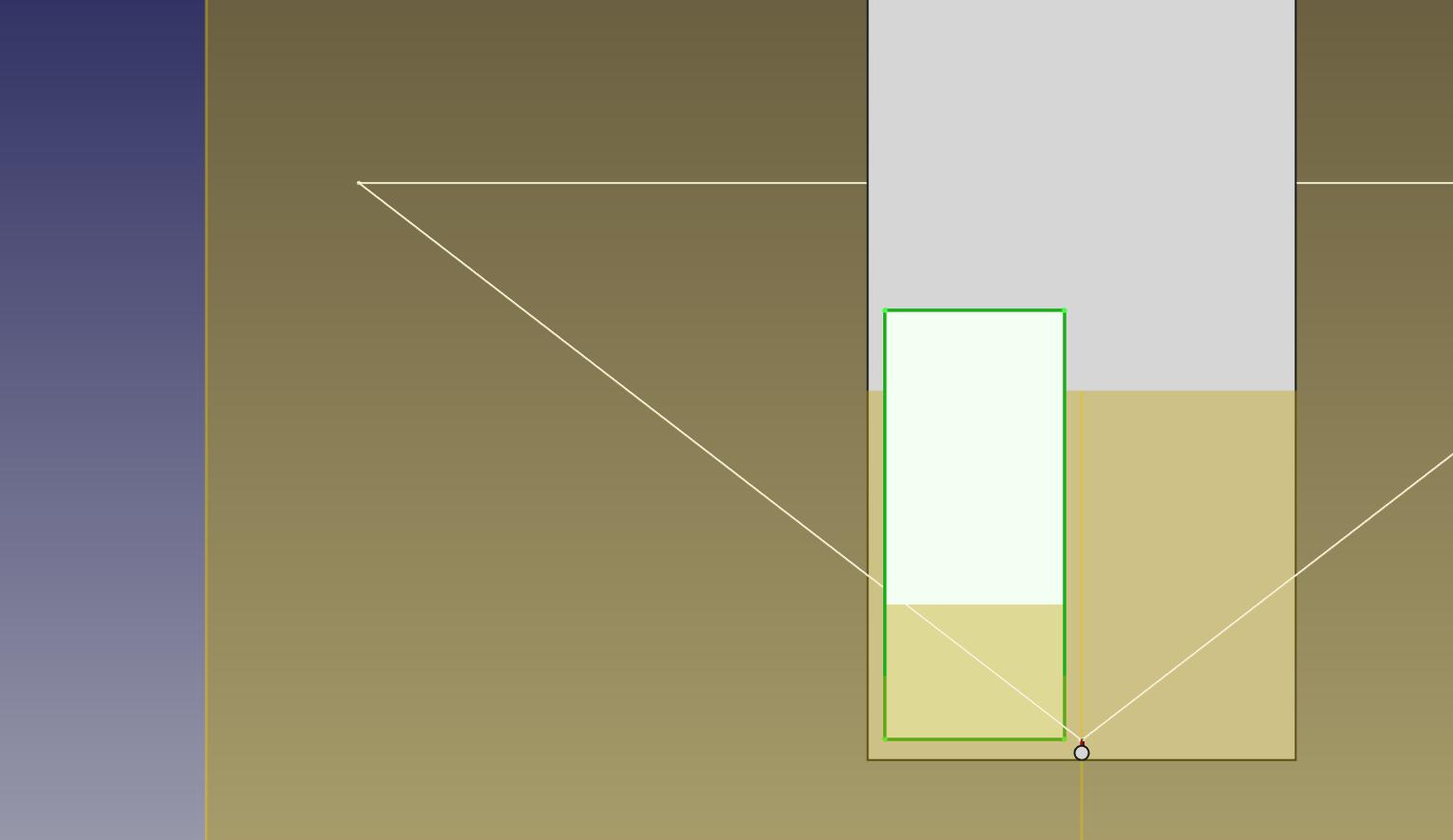

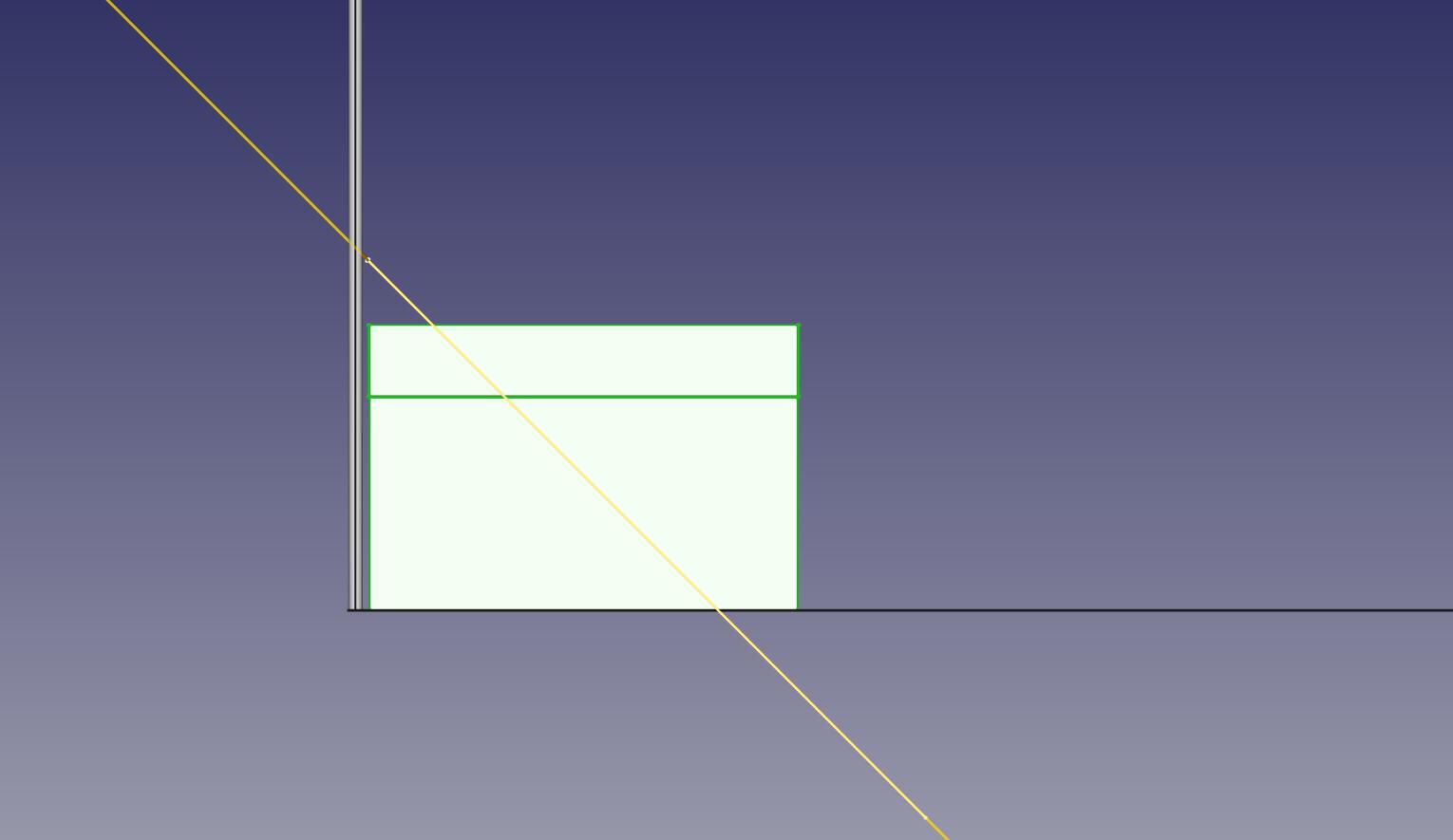

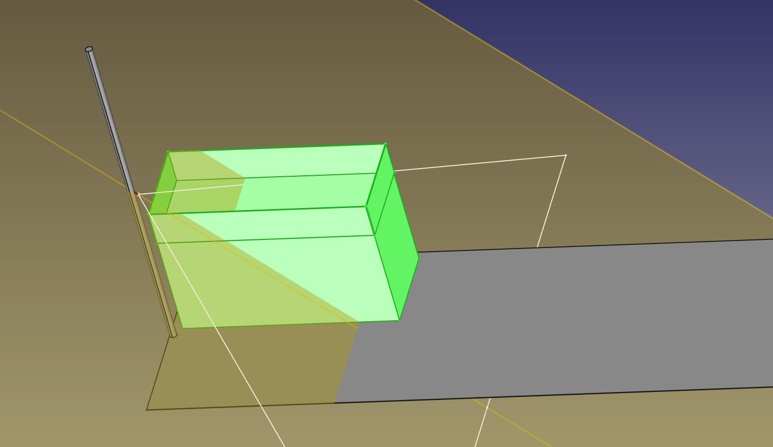

Pokud si nejsi jistý, např. to vymodeluj v 3D a bude to viditelné. V příloze jsou obrázky, co asi uv… poslední
Karel6666 12.07.2019 15:35
Karel6666
