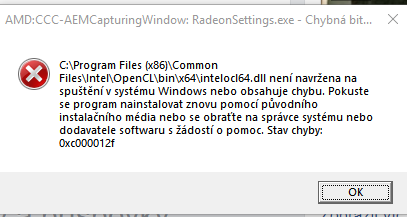

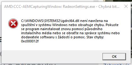

Zdravím,
chtěl bych se zeptat, zda-li někdo neví, co s těmito hláškami.
Včera jsem aktualizoval driver grafické karty, protože problikával obraz ve hře (Monster hunter world).
Problém jsem nevyřešil, ale za to se mi při startu objevují tyto dvě chybové hlášky. Zkoušel jsem čistou instalaci driveru. I jinou verzi driveru, ale stejně nic. Na netu jsem nenašel žádné řešení a když ano, tak pro starší grafiky. A nebo pochybné řešení a to stáhnout DLL z pochybných stránek a to se mi opravdu nechce :D
Grafika normálně funguje, hry taky, ale ty hlášky mě krapet znepokojují.
OS: WIN10 (64bit)
Grafika: AMD R9 390 -> ovladač 19.7.2 (optional)
Předem děkuji
Odkdy se AMD driver instaluje do adresáře "INTEL":?: Nemáš ty tam náhodou nějakou "modrou nedobrotu…

Netuším, od kdy se grafika instaluje do adresáře intelu. Ale chybová hláška se týká RadeonSettings.e…

typ základní desky je tajný? ta věc intel nejde odinstalovat? není ta instalace přenesená z jiného p…
lední brtník 19.07.2019 00:19
On tam bude OpenCL driver z intelí grafiky, IMHO stačí odinstalovat.
touchwood 19.07.2019 07:29
Problém vyřešen. Stačilo odinstalovat tu grafiku od intelu. Nevím, jak se tam sice dostala, ale už j…

Zkus to preventivne promaznout pres DDU. Nemas tam nejaky automaticky aktualizace ktery ti to nataha…

Momentálně jsem si našel způsob, jak Intel openCL zablokovat přes registry. Tak uvidím, jestli to za…

Vypadá to, že problém je už definitivně vyřešen. Zde přikládám odkaz na řešení, které mi pomohlo: ht… poslední

Netuším, od kdy se grafika instaluje do adresáře intelu. Ale chybová hláška se týká RadeonSettings.exe a začalo se to dít bezprostředně po aktualizaci grafiky.
od intelu tam mám pouze toto. Což je hádám integrovaná grafika, avšak tu mám v BIOSu vypnutou, takže nevím, jestli by tam tento ovladač měl být.
Ve správci zařízení mám pouze dedikovanou grafickou kartu.
Pokud jsem to pochopil špatně, tak se omlouvám.
