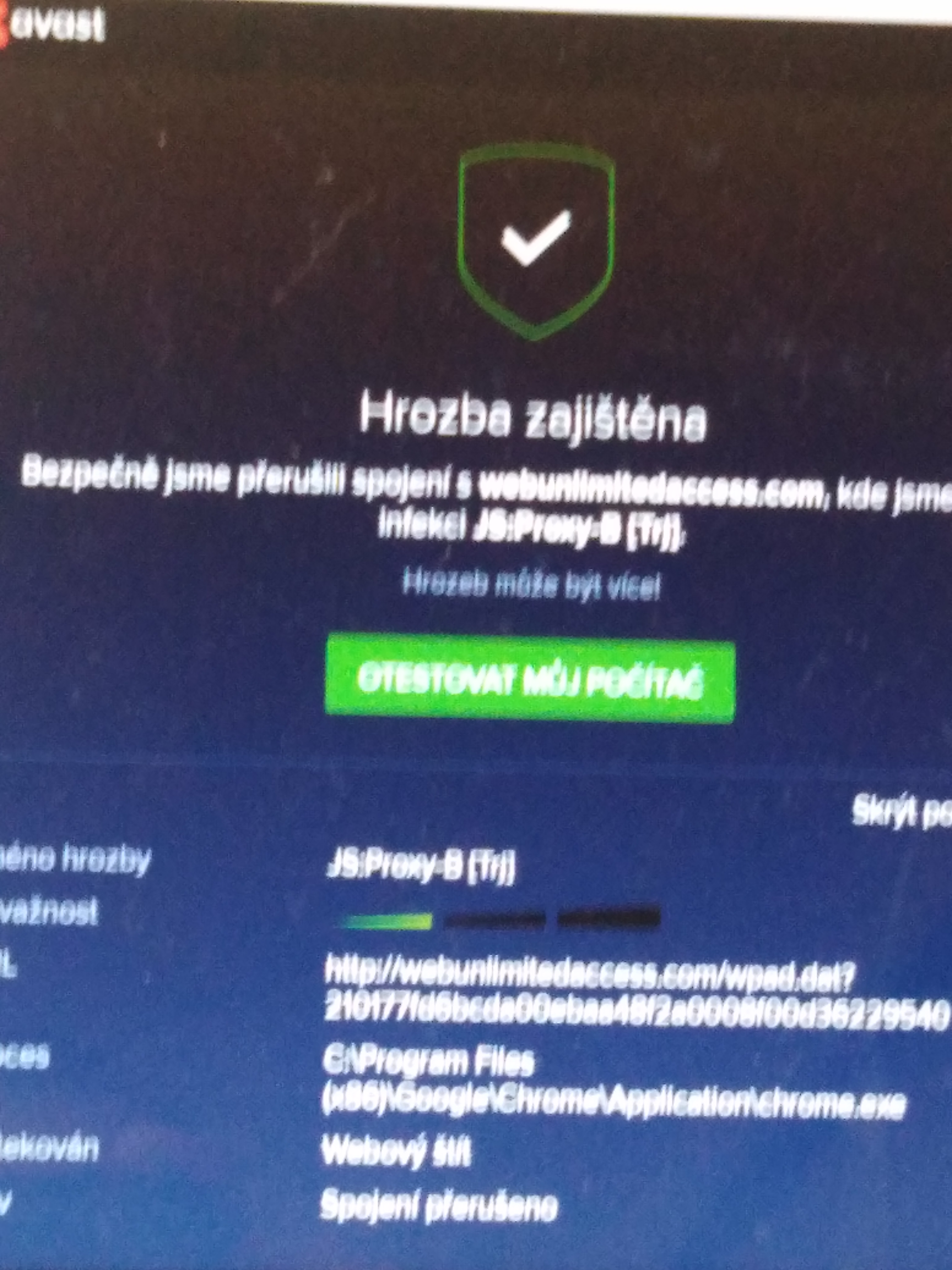

Dobrý den, prosím nevíte co s tím? Už delší dobu mi vyskakuje tohle otravné okno. Antivirus mám plnou verzi a žádný problém nenašel, počítač je na 100% vyčištěnej clean upem (taky full verze), nepomohlo ani odinstalování a znovu nainstalování prohlížeče, a i přesto mi tohle okno stále vyskakuje. Ví někdo jak se toho zbavit? Protože přiznám se, že do kompletní přeinstalace windowsu se mi nechce.

Antivirus mám plnou verzi a žádný problém nenašel Avast ti právě uvedenou hlášku vytvořil... Pokud…
Pokud si jsi jistý, že ta stránka je nezávadná, dej ji do výjimek.
Anebo změň nastavení Avastu (nejlíp odinstalací toho krámu).

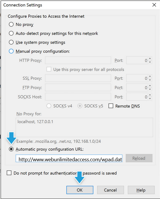

Stránka nabízí jakousi proxy, což nemusí být bezpečné:

avast nedokáže detekovat škodlivý doplněk v chrome který vyvolal to stahování, v tom je k ničemu. použij: adwcleaner
aspoň avast podle kontroly nějakého skriptu - i když neumí zobrazit jeho název, na té mazanici to není poznat - reaguje na požadavek zaspywarovaného chrome stáhnout nový malware. to jediné ho zachaňuje, jinak bych ti doporučil to neschopné svinstvo od avastu navždy odinstalovat, protože tvůj chrome už je nakažený.
rozmazaná fotka(!) na výšku, nikdo neumí udělat normální printscreen. tato je generace je naprosto v prd..., je fuk jestli s jedním spywarem navíc.
