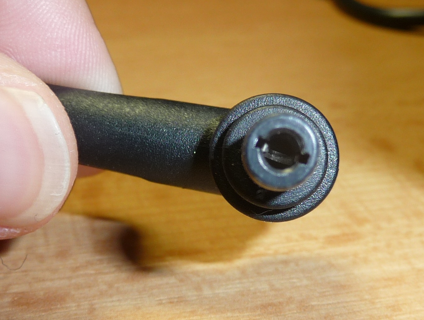

Některé konektory nabíjení mají třetí ID pin. a záleží zda se odmítne nabíjet nebo pomalej.

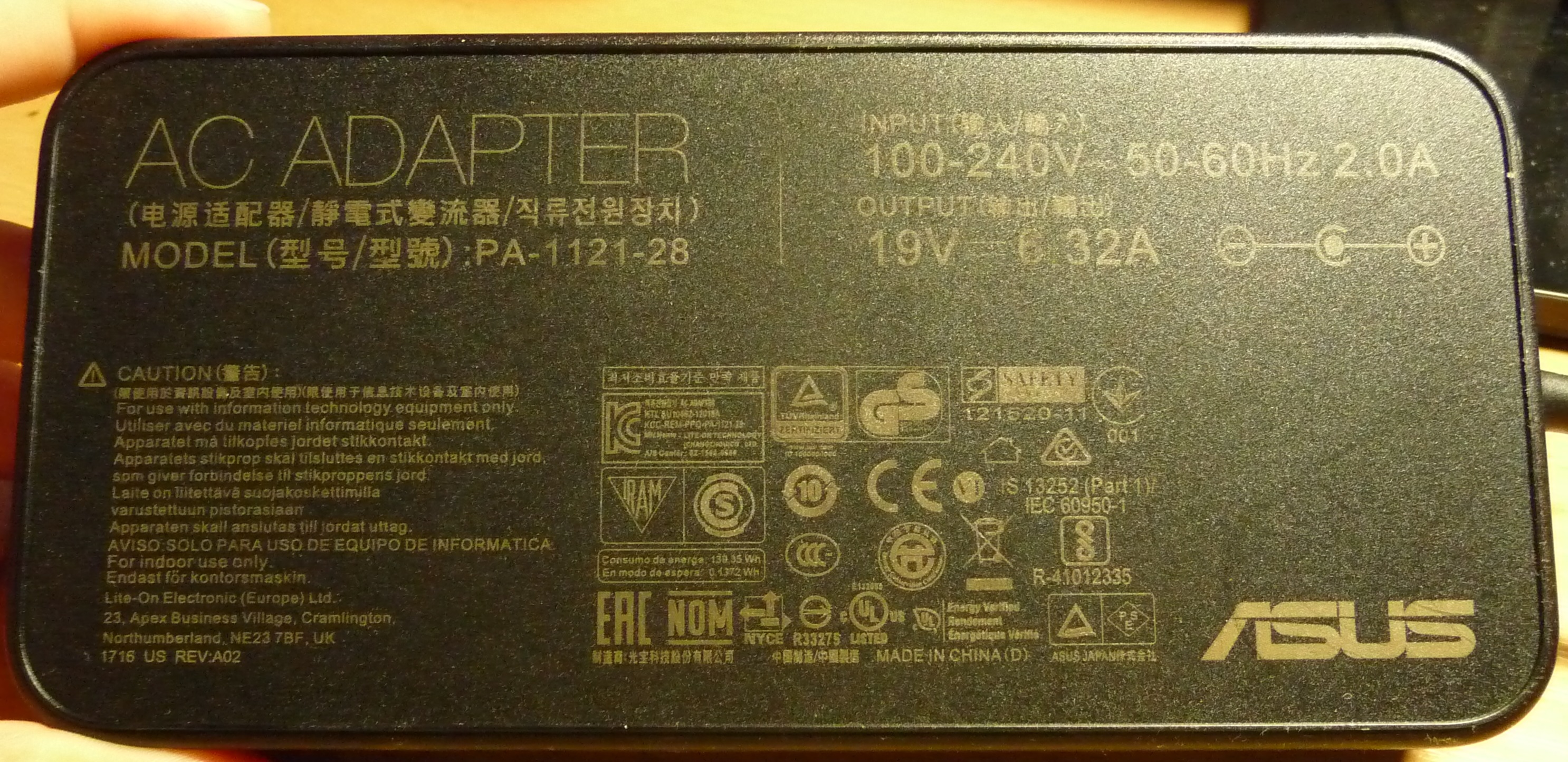

Značka je Asus. Kdyby bylo omezení proudu např. těch 5A, při 19V (napětí originální nabíječky), to by znamenalo výstup 95W. To by podle mě na nabíjení notebooku (bez jiné zátěže) mělo stačit. Když jsem kdysi nabíjel notebook, který byl nabitý asi z 50%, měřič spotřeby ukazoval 30W. Volnější kontakt tam není. To jsem testoval. Přikládám fotky konektoru a nabíječky.

Psal jsem, že to utáhne monitor. Také jsem měnič testoval na dvou 12V žarovkách do auta zapojených do série a na 19V (napětí originální nabíječky na notebook) protékalo 5A. Originální nabíječka má max. výstup 6.32A.

co to je za typ notebuku, že má 120W adaptér?
Herní notebook. Má Intel Core I7 7700 K a Nvidia GTX 1050.
tak nějak jsem doufal, že typ dokážeš přečíst ze štítku. možná by někoho z okolostojících napadlo, že ta značka je posedlá komunikací výhradně s vlastními adaptéry (tuším třeba dell).
podle hw výbavy je i druhá stejná možnost, že výkonnější hw má větší odběr a výrobce kontroluje (ne)komunikaci pouze u tohoto modelu, ať ví že má rezervu že to nespadne, což je ve výsledku totéž.
