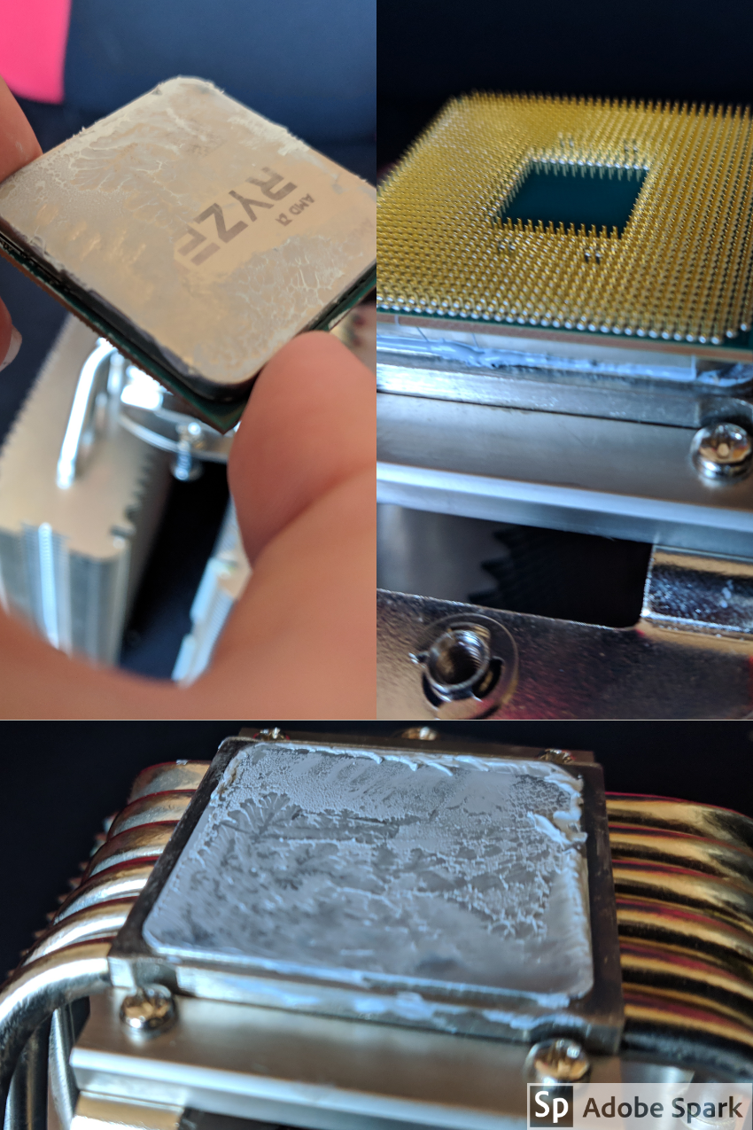

Pánové, asi jsem větší amatér, než jsem se obával. Při sundání chladiče mi na chladiči zůstal o pro…

Podle té fotky to vypadá, že je pasta i na pinech. Nebo je to jen světlo?

Při sundání chladiče mi na chladiči zůstal o processor (thermal grizzly kryonaut lepí pořádně).
Nicméně socket vypadá v pořádku, procesor taky (viz foto), pasta sice drží, ale přehnané množství ji není (nebo jo?).
Takže smontuju, spustím minimalisticky a doufejme že problém byl nedotažený procesor.
