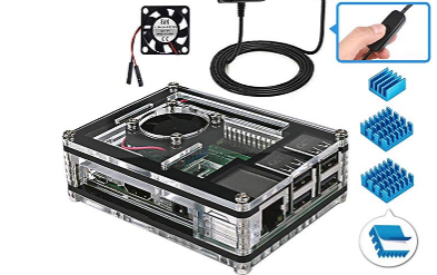

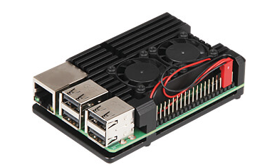

Co se tyce chlazeni, doporucil bych ti spise aktivni s pasivnim zebrem jelikoz se nezahriva jen samotné CPU ale také RAM nebo Ethernet controller tak je prekryva ta pasivni cast chladice.
Neco na zpusob :
![[87592-chladicpi-png]](https://pc.poradna.net/files/87592-chladicpi-png)
![[87593-picase-png]](https://pc.poradna.net/files/87593-picase-png)
* V pripade ze vyzadujes rychlej pristup k GPIO.
Nebo rovnou krabicku :
* Zde bych daval duraz na to, aby mimo cooler mel i pasivni zebra kde 2 osadis nahore a treti tu uzsi osadis ze spodni casti kde je umisten eth_Chip.
Odkaz na produkt AMAZON . Asi bych podeziral ze ten cooler bude trochu hlucnejsi, jde o nejlevneji model, muzes zvolit nejaky lépe zpracovany ktery tobe bude vyhovovat.
PS : Vyber zalezi opravdu jen na tobe. Tech krabicek existuje opravdu hodne, tak zvol takovou, ktera bude tvému uziti vyhovavat nejlépe
