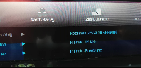

Když jezdím kurzorem po displeji monitoru , nebo když si pustím video , obraz je sekaný , není plynulý .
- V nastaveni zobrazeni budes mit nastaveno 24Hz (24 x obnoveni obrazu /s) proto mas obraz sekany.
* Jestli v nabidce viz Hz nemas, tak se podivej jestli tvuj NTB podporuje HDMI 2.*, nebo jestli pouzivas kabel HDMI, ktery 4K@60Hz umi.
Diky za upresneni.
- NTB mas docela delo, nemas tam nekde moznost upresneni nastaveni video vystupu pro externi monitor ? Zkratka mozost zvolit vystup spracovany pres Nvidia nebo Intel UHD ?
* Mozna ze pres jiny graficky chip jak ten co je ted nastaven to bude lépe pracovat. Jestli monitor disponuje funkci FreeSync, 1s Motion Blur etc, zkus to dezaktivovat.
- Mas moznost ten monitor zapojit do NTB bez pouziti té "Dockiny" ?
* Podle toho co pises a jak kvalitni, vykony material pouzivas bych podezrival jen tu dockinu. Proto kdyby slo ten monitor zapojit primo do NTB by to pomohlo, mohlo byto napovedet vice.
TiP ~ V nastaveni monitoru by jsi mel najit polozku "informace o vstupu", kolik Hz ti zobrazuje ?
* Mam po ruce podobny AOC, najdes to v MENU -> EXTRA -> a v pravo v tom panelu mas informace o zobrazeni "Rozliseni + Hz".
[87613-aoc-pc-poradna-png]
